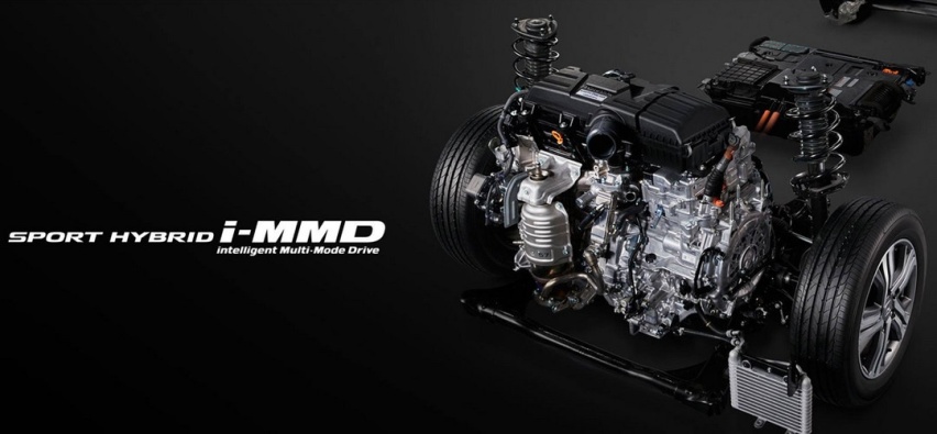

HEV混动里最具代表性的就是丰田的THS系统和本田的i-MMD系统,这两种系统都巧妙的协调了发动机与电动机的工作时机,能够将动力平顺高效地传递到车轮。

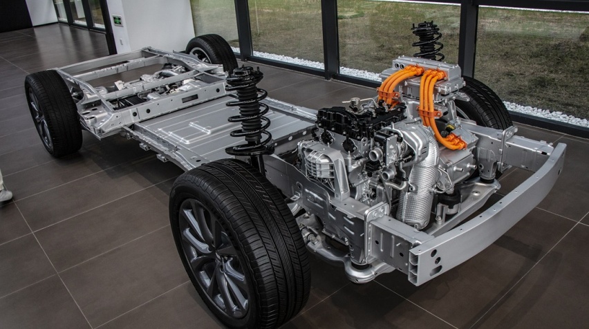

HEV车型无需外接充电,电量来源于发动机以及动能回收系统,当电池容量低于系统设定数值时,电动机通过行星齿轮与发动机耦合在一起,当发动机怠速的时候进行收集电能,储存到车辆的电力系统中。

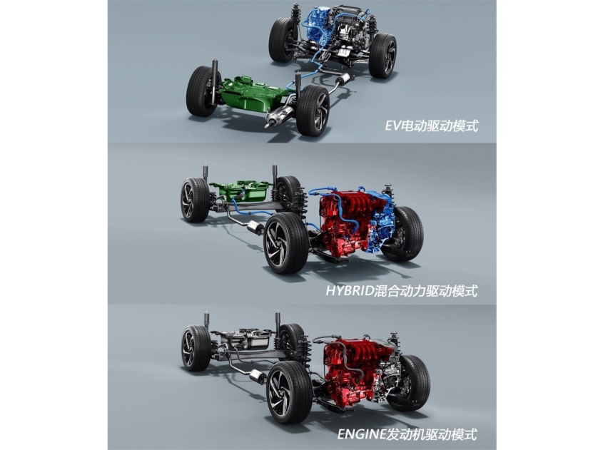

插电混动与HEV车型原理大致相仿,那就是“有电用电,没电用油”。而且PHEV和HEV本质上没有区别,只是在混动系统基础上加上了充电功能。另外,在需要性能或者四驱时,发动机电动机还可以同时工作。

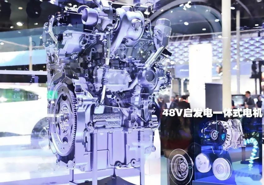

严格意义讲,市面上的48V/90V系统仍属于HEV阵营之内,是欧美车企为了制衡日系车企混动系统而研发出的,这两套系统不同的地方就在于,轻混系统是在传统燃油车结构之外再加一套电动驱动系统。
这套系统的工程师巧妙地从自动启停系统中获取灵感,启停系统是在车辆短暂停车后,发动机需要通过电机带动曲轴来“唤醒”,唤醒发动机是一种负载消耗功率的行为,所以传统燃油车的12V蓄电池电压会略显勉强,而电压不足容易导致启停系统反应慢、顿挫大。
目前市面上的车型使用48V轻混系统,原理就是把车用设备的标准电压提升到48V,这也是参考最传统的HEV混合动力车型改造而来的,相当于是一种带启停动力系统和高压混合动力之间的折中解决方案。
与其他混动系统不同的是,轻混车型的电池组电量并不直接从燃油机中获取,而是通过能量回收的方式将动能转化为电能并存储到电池中,这套系统,仅能量回收功能就可以降低整车大约7%的油耗。

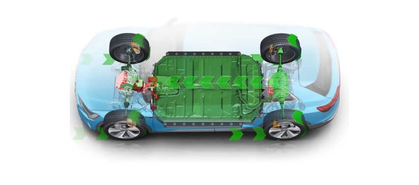

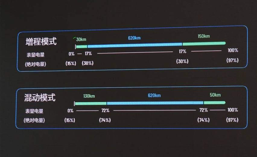

增程式混动与以上几款混动系统就大相径庭了,虽然这类车型也配有燃油机,但是它的动力输出却是依靠电动机的,发动机只是用来为电动机提供电力,这种车型既可以外接电源充电也可以加油。
增程式混动的充电特点是就是,电量来源直接由发动机提供,并可以通过外接充电口维护电池。
由于在发动机持续发电的过程中一直保持着最佳转速,所以它在中低速行驶的过程中省油优势十分明显。不过一旦进入高速行驶,能量二次转换损耗较大,油耗反而成了它的弱点。
