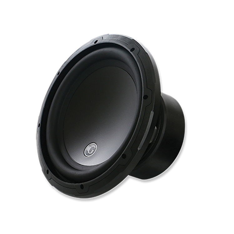

低音的块头非常大,而且为了消除声短路(振膜前面正相声波与后面的反相声波相互干涉、抵消)现象,必须装入适当容积的低音箱内,这样体积更加庞大(一般的10英寸低音,密封箱的容积在18L左右,倒相箱容积在25L左右)。在一般车型狭小的驾驶仓之中,是几乎找不到它的“立锥之地”,所以只能在空间相对宽敞的后备厢内“安家落户”。
目前低音的安装方式主要分为两种:一种是吊装到后挡风玻璃下面的隔板上,另一种是最常见的把低音喇叭装入低音箱,放在尾箱内的空位处。这两种安装方式相对比,吊装低音的优点是:

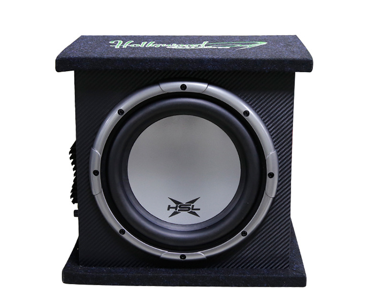

汽车音响中,最常见的低音箱有密封式和倒相式两种,其它的诸如推挽式、迷宫式……极为少见,在此限于篇幅,暂不详述。一般来说,密封式低音箱的优点是制作简单,低音速度快、控制力好,比较适合听音质型的发烧人声、古典、轻音乐。缺点是仅利用了低音喇叭正面的声波,效率较低,低频下潜不深。倒相式低音优点是同时利用了低音喇叭正反面的声波,效率较高,在相当的功率下,倒相式低音箱输出的声压更大,低频下潜也相对较深,比较适合听低音较重的摇滚乐或电子乐。
