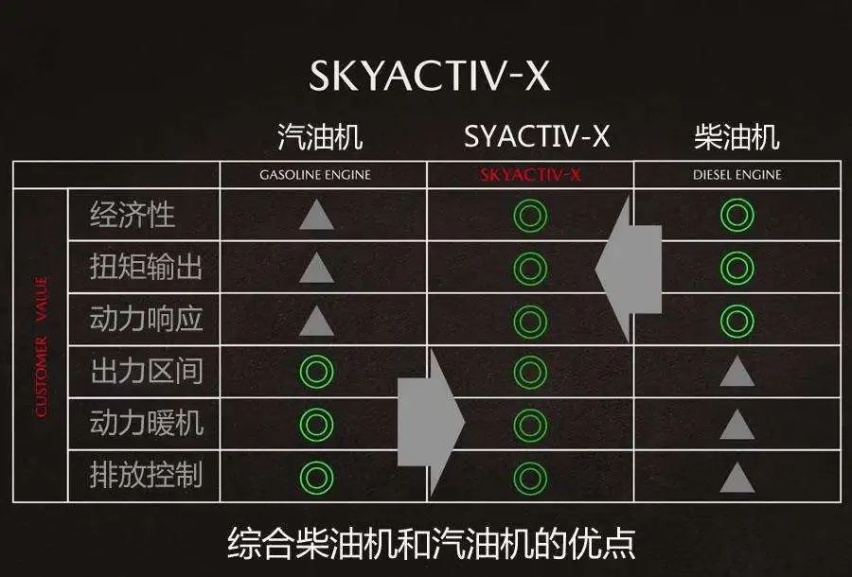

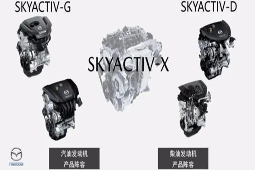

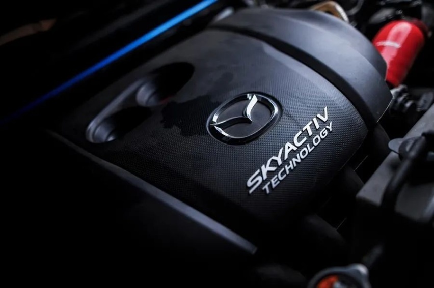

首先,我们先来说说什么是压燃发动机。一般燃油车都是采用火花塞点燃汽油混合气体,然后产生爆炸能量来推动活塞,进而驱动车辆行进,或者是像柴油车那样,采用压燃的方式,通过压缩的方式让柴油混合气体达到燃点,进而产生爆炸来推动活塞。但是,物理特性决定了汽油发动机功率大但扭矩小,而柴油发动机功率小但扭矩大,这么来看如果把这两种发动机的技术相结合岂不是完美?没错,马自达正是运用了自己近几年在汽油发动机SKYACTIV-G与柴油发动机SKYACTIV-D方面所积累到的技术,结合两者的优点,开发出了新一代创驰蓝天技术SKYACTIV-X。

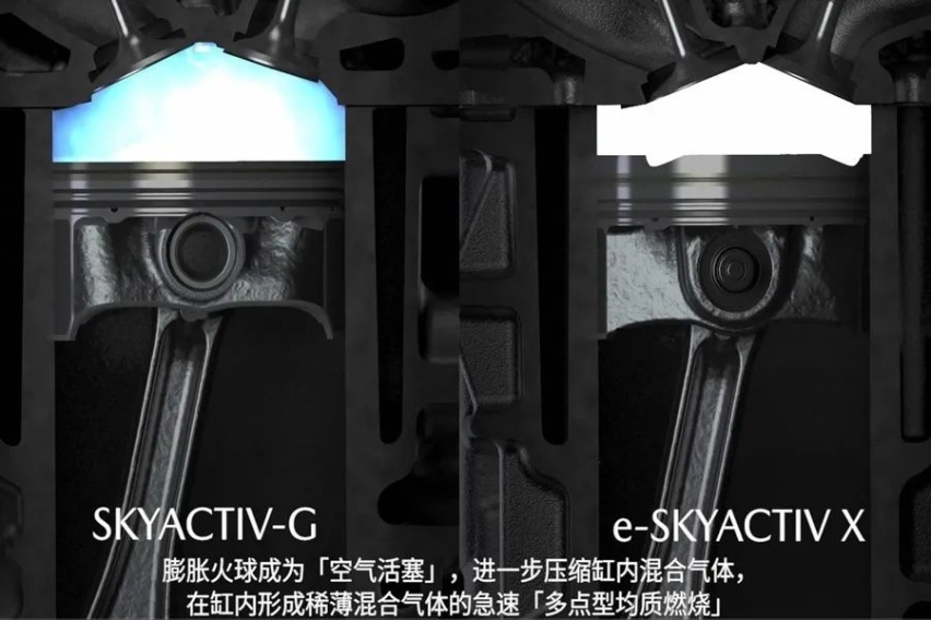

该发动机配备了马自达独创的SPCCI火花塞控制压燃技术,采用4-2-1长路径排气系统来实现高压缩比,还参考结合了柴油发动机的点火形式,使其既能像汽油机一样用火花塞点火,也能像柴油机一样压燃油气。在提升压缩比的同时,还有效避免了发动机爆震的现象,不但可以提升发动机工作效率,还能保证低油耗。

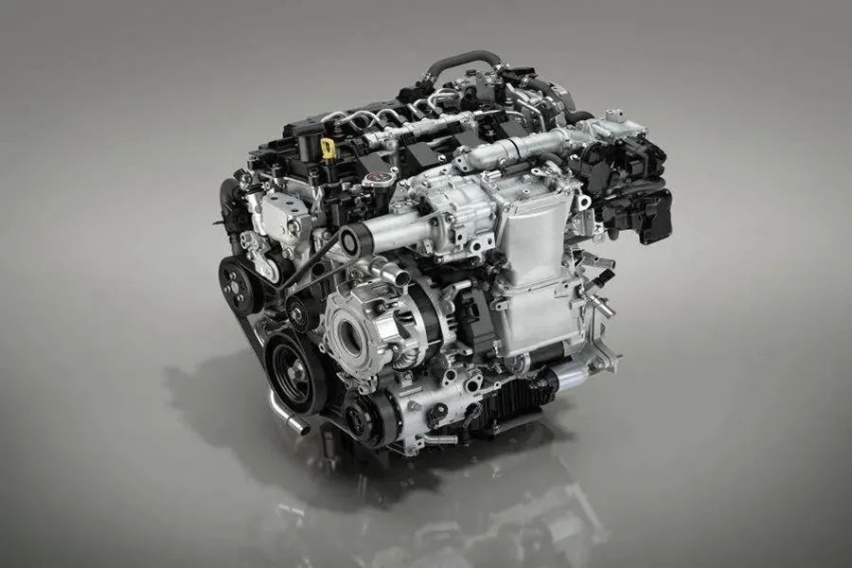

根据马自达官方发布的数据,这台压燃发动机最大压缩比达到了15:1,突破了传统汽油发动机的极限。可能大家对这个数值没什么概念,那么大家只需要记住目前大部分发动机的压缩比只保持在10:1左右就行了。在如此高压缩比的加持下,这台2.0L排量的压燃发动机,最大功率可达180马力,峰值扭矩为230牛·米,而目前普通的2.0L自然吸气发动机最大功率只有150马力左右。另外,官方还声称这台发动机综合工况下油耗仅为5.2L/100km,真正做到了油耗与动力兼得。

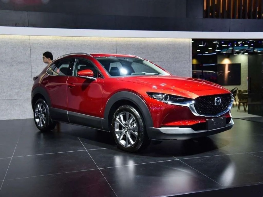

首先,就是这台发动机搭载了压燃这一“黑科技”,那么自然其制造成本也不会太低,而结果也不出所料,搭载这台SKYACTIV-X压燃发动机的马自达3昂克赛拉和马自达CX-30车型售价分别达到了18.99万和19.99万元。当售价一公布,就激起了广大消费者的惊呼:太贵了,这价格都可以买到奥迪A3/宝马1系等一众豪华品牌了。对于近20万的售价,即使有压燃发动机这一“黑科技”加持,马自达可能也无法支撑起这一价位。

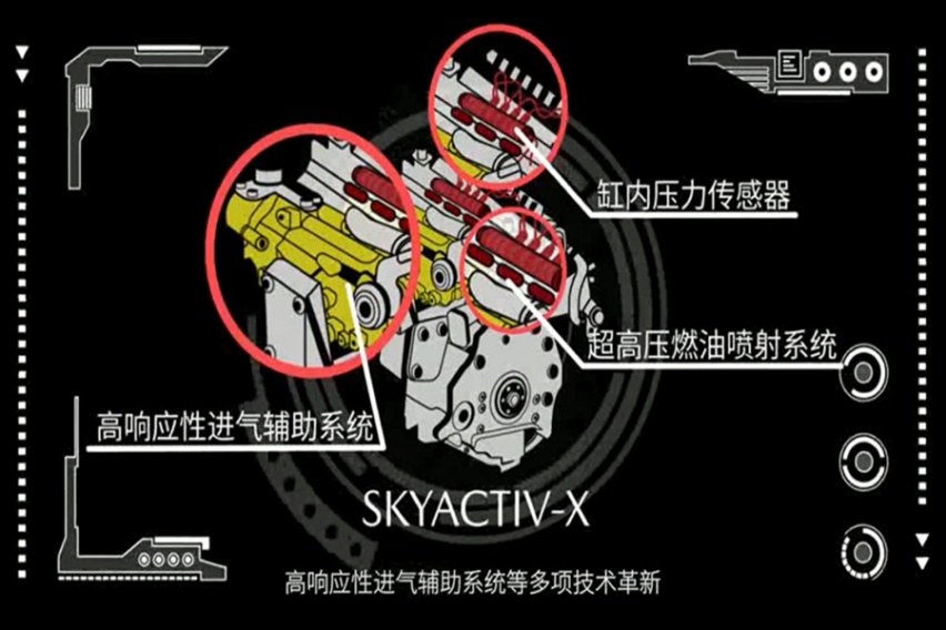

其次,这款SKYACTIV-X压燃发动机在采用了压燃的技术之后,对于燃油的喷射压力就要比传统的直喷发动机更高。要知道,一般车型的发动机喷射压力就只有200-300bar压力,而这款发动机则需要增加到1000bar。因此就需要添加更高标号的95#汽油来防止爆震,这与人们心目中“高压缩比可以添加低标号燃油”的马自达并不相符。
然后,这台SKYACTIV-X压燃发动机为了实现火花塞点火和压燃油气相结合,相比较于传统内燃机,采用了更多复杂的机械结构。例如为了能够让油气充分雾化,搭载了由意大利供应商马涅利提供的最大喷油压力为700bar的十孔超高压喷油系统;由于喷射压力较高所采用稀薄燃烧技术,从而导致这台发动机的氮氧化物排放增加,马自达不得已为这台发动机增加了EGR废气再循环系统来处理废气等。机械结构的增加势必会导致故障率的提升,这台发动机的油耗、动力、稳定性暂时并未得到市场的检验,如果发生故障可就够车主头疼一段时间了。
