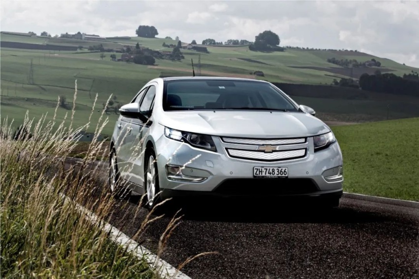

其实,增程式混动并不是什么新鲜的技术,当年的沃蓝达、宝马i3等都曾经使用过增程式结构,但这两者的销量都非常一般,而且这种技术的缺点也比较明显。增程式混动,简单来说就是发动机不参与驱动车辆,而是仅作发电用,电能一部分传递到电机处进行驱动车辆,富余的部分储存在电池内;这样就存在较多的能量转换过程,就意味着损耗相对较大、效率较低,燃油经济性并不会特别突出。

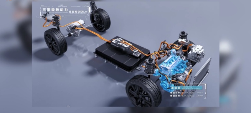

2021款唐DM采用的DM-P插混平台是典型的P0+P3+P4结构,无论是双擎四驱还是三擎四驱的模式下,它的发动机都能直接与电机一起驱动车辆,在任何工况下都做到转速最优,同时动力性能以及燃油经济性都会有比较出色的表现。

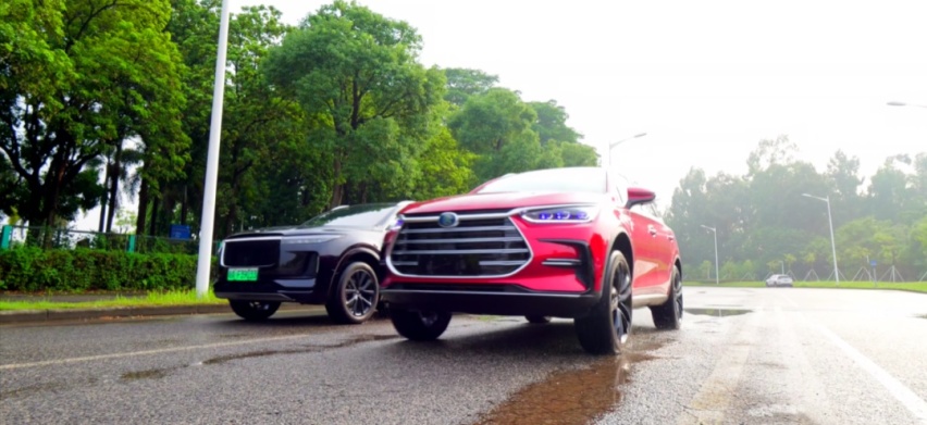

既然谁都不服,那就来一场面对面的PK。比拼的项目分别有0-100km/h加速时间、100-0km/h刹车距离、综合油耗等用数字就能直观表达的项目,看看谁才是二三十万元预算真正的王者。

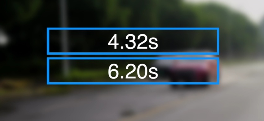

在百公里加速中,2021款唐DM凭借431kW的最大功率以及900N·m的最大扭矩以4.32秒的成绩击败理想ONE的6.2秒。总的来说,两者的性能都足够出色,即便是较慢的理想ONE,6.2秒的破百成绩对于大部分消费者来说已经够用了,只是2021款唐DM太强大,让它败下阵来。

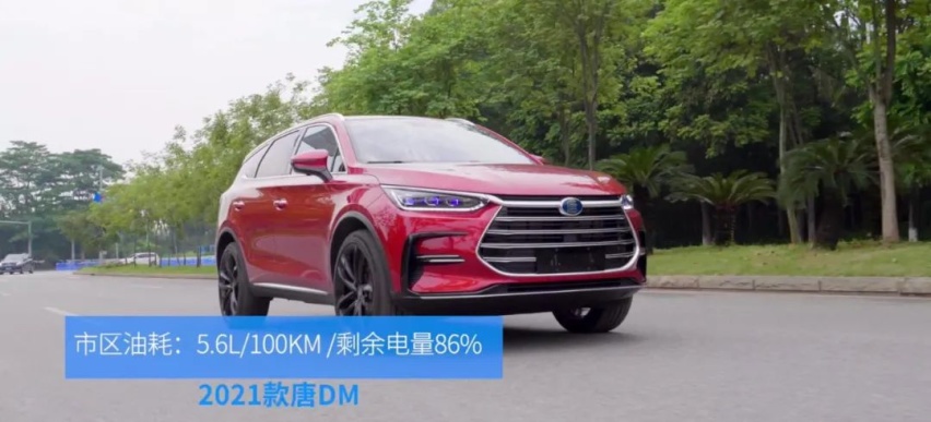

最终,2021款唐DM的市区油耗为5.6L/100km,而理想ONE的市区油耗为6.4L/100km。

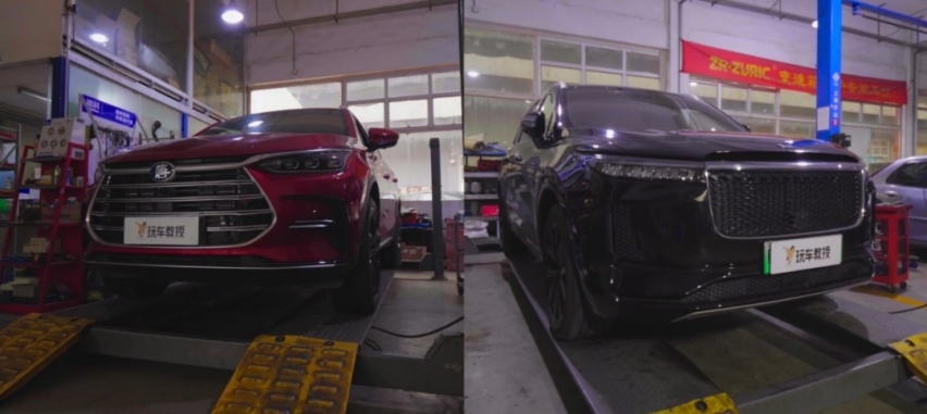

一般的对比测试到此已经结束了,但我们肯定要做点不一样、深度的测试。所以我们来到的一间维修厂,将车辆升起来,看看它们的底盘素质如何。
中高端SUV王者对决 这大牌车4秒级破百还能做到超低油耗!

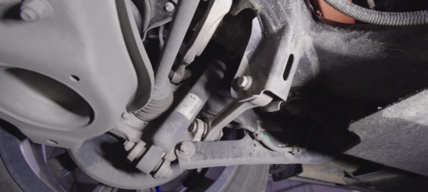

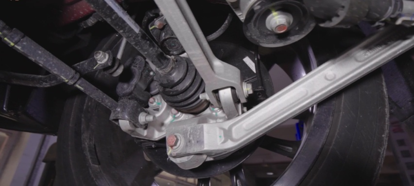

把车辆升起来之后发现,2021款唐DM的前后悬挂采用比较常见的前麦弗逊后多连杆结构。不过整个前悬挂运用了较多的铝制部件,例如下摆臂、转向节都是使用铝制件,相对钢制材料更轻,同时由于其非常粗壮,所以刚性也非常高。

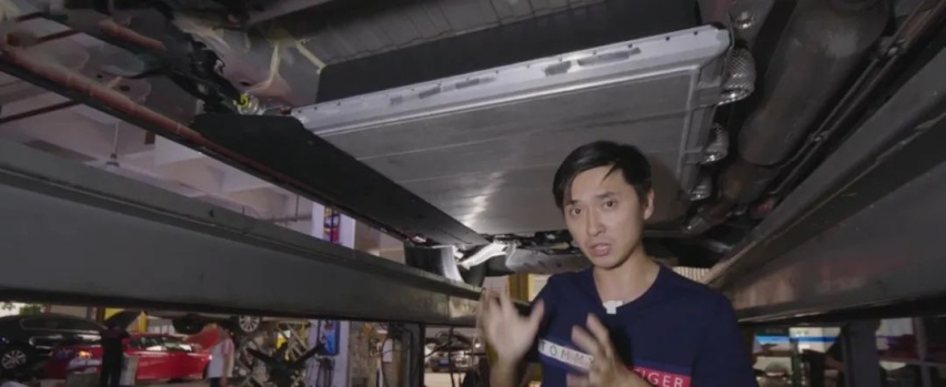

中央部分是电池组,电池组的重量不轻,而2021款唐DM将电池设置在车辆重心,不仅让车辆重心比较靠下,同时也比较集中,对于车辆操控性会有很多好处,车辆反应会更加敏捷,对于驾驶员操作的执行能力也会更高。

后悬挂跟前悬挂一样,转向节、部分连杆都是使用铝制部件,提供了相当不错的刚性及轻量化表现,对于这样高大的车辆来说,更强的刚性会有更好的响应。此外,2021款唐DM采用FSD可变悬挂系统,可以根据实时路况改变避震筒的阻尼,让操控性和舒适性都有更高的平衡。

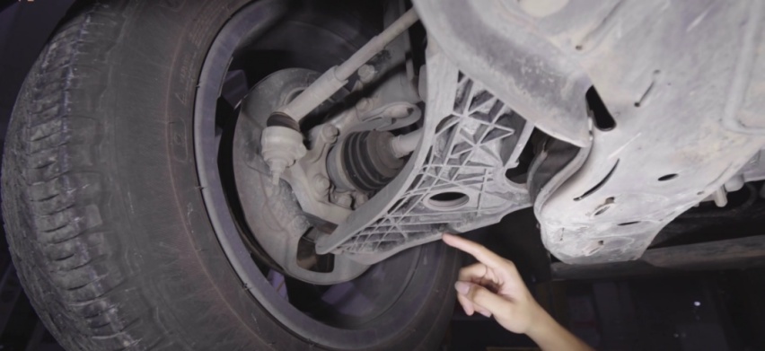

理想ONE在车头部分使用了全框式副车架,同样是为了增强车头刚性服务。前下摆臂比较有特点,材质是使用工程塑料,好处在于轻量化方面相对出色。
往车尾方向走,可以看到理想ONE的地板铺设了大量隔音材料,并且与电池组连成一个整体,增加平整度对于车辆的NVH表现也有积极作用。来到车尾会发现,后悬挂部分就使用了比较多的钢制材料,避震器使用马瑞丽出品,总体来说是比较良心的设定。
