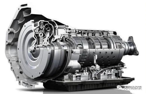

首先是自动挡的车换挡的速度快;这是特别重要的一点;现在的自动挡换挡速度已经达到了毫秒级,升档或者降档的时间也就是 100 毫秒左右,慢的也不会超过 200 毫秒。你扎个眼的功夫甚至不到眨眼的功夫,自动挡已经换好档位了,如果你用手动挡来操作的话,速度再快也不可能做到在1秒钟完成,而且你手动换挡越快变速箱的冲击就越大,手动挡要想做到不冲击换挡是需要故意放慢速度的,因为同步器也需要时间工作。
尤其是当你减档的时候,如果你不加空油就降档,那么变速箱必然会受到冲击,这就造成你用降档来换取转速、功率和扭距的企图受到影响。如果你为了减档平顺加空油,现在的电控系统并不会马上执行补油,它可能认为你脑袋秀逗了,为什么无缘无故的要浪费油 ?你可能需要连续两次踩油门才会补油,这个速度就太慢了。而绝大部分的自动挡现在都有降档自动补空油的能力,所以即便连降 2-3 个档位自动变速箱的冲击也比之前大大减小。
第二现在的自动挡档位更多;现在的自动变速箱起步都是 6 速以上,已经到了普及 8 速的时候,像 ZF 和爱信在国内很多车型上都已经是标配 8 速,档位多会让自动变速箱的齿比更密,这会让它经济转速的控制更准确,燃油经济性更好,车辆的动力响应也会更快;而手动变速箱现在最多也就是6档,7 档属于凤毛麟角,而且数量越多换挡越麻烦;从纯粹的档位数量上来说,它就没有自动变速箱在转速\扭矩\马力上的分配有更多的灵活性和经济性。

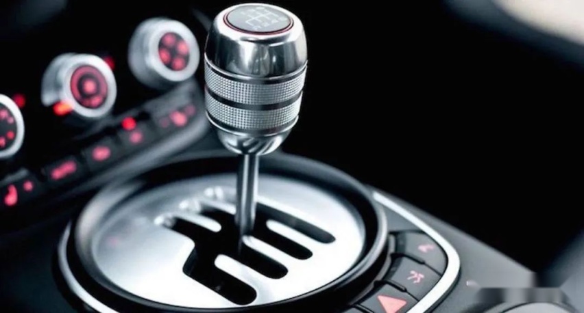

所以如果从车辆的现实应用来说,现在的自动挡是远胜于手动挡的;除了那些铁杆的手动爱好者之外,手动挡已经不是好的选择,很多人买手动的理由无非是人车合一或者情怀;手动挡人车合一的源头是自认为比自动挡更好用,自己随意操控会做的更好,如果 10 年前这话或许没错,或者你是个好车手用的是序列箱,否则现在的情况已经完全不同;而情怀这件事情别人就没法论断,不过卖情怀的 Jeep 已经把自己卖给了意大利人,而哈雷戴维森也从两年前就开始裁员续命了。
