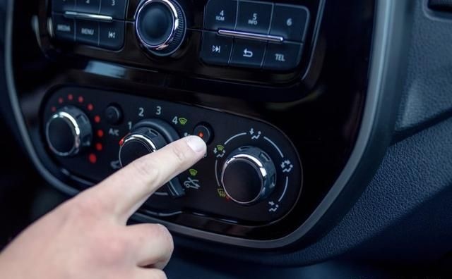

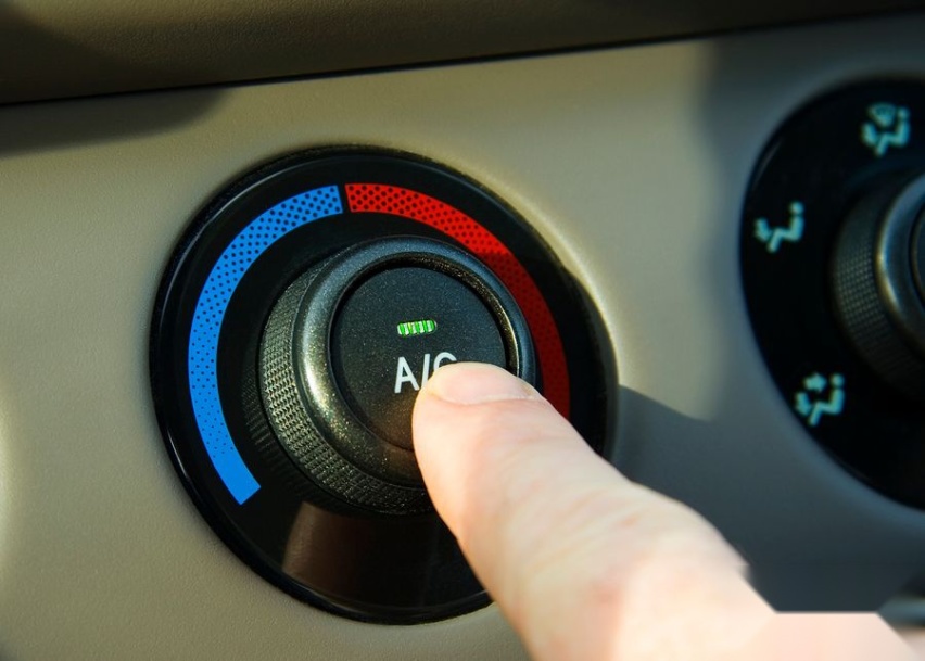

1、冬天开暖风取暖的话没必要开AC开关
冬天开暖风,用不用打开AC?用外循环好还是内循环好?
因为AC开关控制着空调压缩机,打开AC开关空调压缩机就会启动。而我们开暖风取暖时根本没必要开压缩机啊,毕竟那家伙是制冷的。开暖风时又开压缩机岂不矛盾。而且这样做不仅会降低暖风的温度,还会增加油耗。

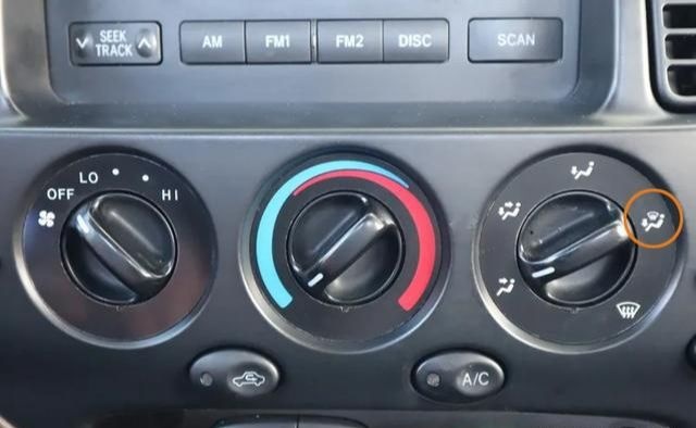

3、冬天开暖风,用外循环还是内循环
外循环的好处是可以通风换气,保持车内空气质量,特别是跑长途的时候不容易犯困。开外循环的缺点是暖风需要加热车外的冷空气,导致出风口温度降低,同时需要消耗更多的热量。这对于较大排量的车来说影响不大,但是对于一些小排量车来说影响就比较明显了,气温稍微低点都有可能导致水温下降。我的车就是这样,气温3摄氏度,开暖风用外循环的话一分钟不到水温就降低了。所以我平时都是用内循环。
内循环的好处是节约热量,车里的空气不断循环,越来越暖和。但缺点是车内人员呼吸产生的水蒸气和二氧化碳会越来越多,二氧化碳会让人容易犯困,而水蒸气含量升高可能导致挡风玻璃起雾。
我个人建议在不影响发动机水温的前提下开外循环更好,但是不需要把风量开那么大。因为车厢本身密封性就很好,稍微有点热风吹着就不会太冷。另外强烈推荐开启吹挡风玻璃和吹脚模式,这样挡风玻璃更不容易起雾,而且脚吹热了全身就不冷了,况且脚暖和了踩刹车踩油门更有感觉,更精准。否则热风一直吹脸很容易犯困。
