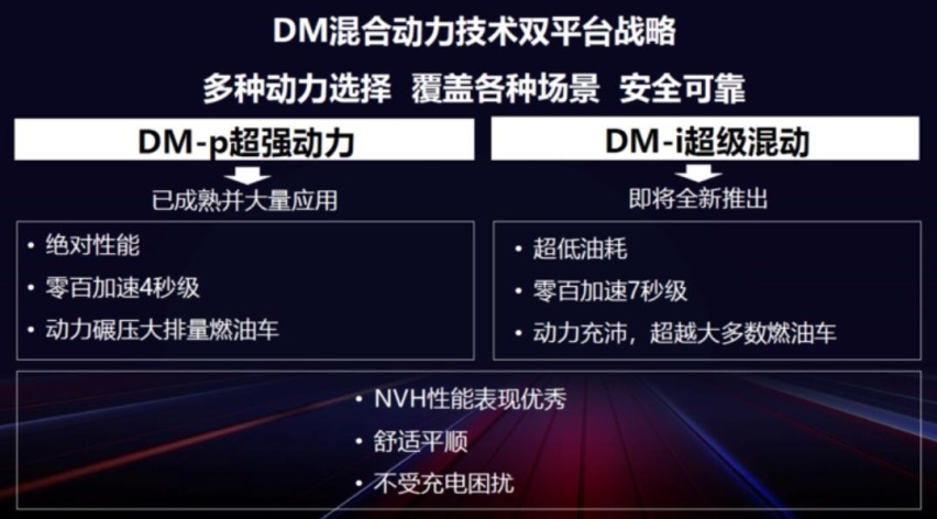

DM-i的技术流派与DM-P有很大不同。关于比亚迪的这个沿革思路,我们还会在下篇中详述。
DM-i总共配备有两个电机,一个只发电,一个只驱动。然后再叠加一个“混动发动机”和一个EHS机电耦合单元。

以上是基础原理。DM-i的特色,或者说努力方向,除了双电机配备的思路、EHS的控制程序优势以外,另一个努力方向就是发动机。这也是我们称之为“混动发动机”的原因。
很多人都知道1.5L版本DM-i的发动机最高热效率能达到43%。这并非噱头,因为比亚迪在设计这款发动机时,是完全按照混动规格来的。换句话说,这款发动机如果只用在燃油车上,结果会是“这车根本没法开”。
了解发动机技术的人应该清楚,发动机最难的,就是中低速工况的运转,以及如何调校出一条理想的扭矩输出曲线。常规发动机为了做好这个工况,不仅费时费力费功夫(成本高),而且还要对高效工况的运转做大量妥协。有了混动以后,发动机的标定就可以彻底放弃中低速段,而集中精力将中高速工况的效率做到极致。
这是一套系统工程,大家津津乐道的阿特金森循环、15.5:1的超高压缩比等等都只是表象。注意,这么做的好处不光是燃效高,而且成本低——很多常规发动机的所谓先进技术,对于这种“混动发动机”来说都纯属多余,例如直喷、双VVT等等。所以这款发动机不仅燃效奇高,而且成本更低、体积更小。
1.5T版本也类似,只是相对1.5L而言稍稍更侧重功率提升,效率则有所降低。
这也涉及到DM-i的另一个特点:它拥有多个版本,不仅发动机有1.5L和1.5T,电驱部分也有EHS132、EHS145和EHS160的区别(数字代表功率)。
