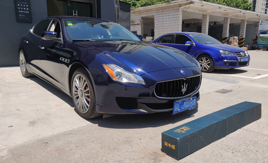

众所周知,装贴隐形车衣,不仅要注重品牌,施工也至关重要。隐形车衣再好,装贴不成功,效果也会大打折扣。
那么,隐形车衣如何施工呢?下面就来说一说隐形车衣的施工流程:
1、清洗车面
接车后要进行全车精洗一次,精洗的时间要比平常多一倍时间。首先喷上专业的洗车液,然后再用火山泥仔细摩擦。去污垢同时还要用柔软的清洁刷刷缝,尤其是那些容易堆积灰尘的地方(轮毂/车标/出风口/细缝处/门手把)等等一系列平时忽略的地方。然后再经过一遍酣畅淋漓的清洗,清洗到无沙粒感,就可以贴膜了。
2、施工上膜
贴膜前,清洗好漆面。上膜过程中面积较大的至少3人配合,2人固定膜面,1人进行安装液喷涂;部位较小2个人即可完成上膜过程。
3、施工刮水
施工中排除多余安装液,确认膜面是否充分覆盖到膜每一块区域并确认好安装液是否均为喷洒,排除安装液时须紧盯刮完部位细节,若无法确认,考虑施工步骤是否规律规范 。完成后,用专业软质毛巾擦干膜表面,在水分没有蒸发前及时检查好安装是否合格。若有问题,及时调整。
4、收边
包边位置,需用酒精比对少量水,把多余的安装液冲净,加快水分蒸发,使背胶恢复原始粘度。字标等复杂切割区域,也需喷洒。更具实际环境温度在1至3小时内进行包边施工。若发现还有水在膜内,或无法进行包边,要重复酒精喷洒过程。安装完成后,对细节进行完整且多次检查。
5、涂抹护理液
用海绵把护理液以打圈圈的方式均匀的涂抹在保护膜上,边角处涂抹需要格外注意,涂抹10分钟后,用干净的软毛巾擦去即可。
6、质检
施工完成后,将施工车辆停到光线较强处,由负责人进行详细检验。质检人员必须不是当时施工人员,安排其他人员进行详细的检查,如有问题必须指出及时解决好问题。
瑞卡威温馨提示:施工店一定要有全封闭的无尘贴膜车间,环境整洁,没有浮尘;车间要有降尘设备,在施工前后对车间进行除尘处理。选择正规品牌的施工店,最好能确切了解一下施工店的口碑信誉,口碑和信誉将直接关系到广大车主能否得到舒服舒心的服务。
