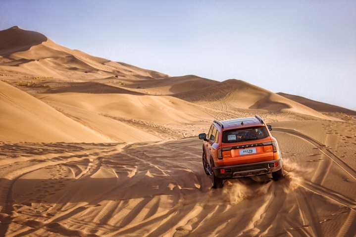

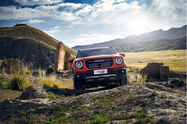

哈弗大狗动力组合
哈弗大狗共有七款车型,1.5T有6款,2.0T只有1款车型。1.5T车型搭载的发动机型号为GW4B15A,最大功率169P·s(124kW),最大功率转速5000-5600rpm,最大扭矩为285N·m,最大扭矩转速1400-3600rpm。添加的燃油标号为92号汽油,缸体材料为铝合金材质。这款发动机匹配的是7速湿式双离合变速箱,悬架为前麦弗逊独立悬架,后多连杆独立悬架。2.0T车型搭载的发动机型号为GW4N20,最大功率211P·s(155kW),最大功率转速为6000-6300rpm,最大扭矩325N·m,最大扭矩转速为1500-4000rpm。发动机缸体材料为铝合金材质。匹配7速湿式双离合变速箱,悬架与1.5T相同,但是加入了适时四驱系统。

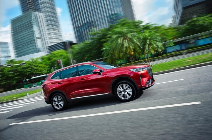

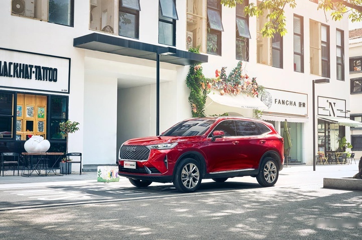

哈弗H6动力组合
哈弗H6款式太多,先来看第三代车型,1.5T车型搭载的发动机型号为GW4B15A,最大功率169P·s(124kW),最大功率转速5000-5600rpm,最大扭矩为285N·m,最大扭矩转速为1400-3600rpm。数据与哈弗大狗1.5T车型的发动机相同,就连缸体材质也相同。匹配的也是7速湿式双离合变速箱,可以说第三代1.5T车型和哈弗大狗1.5T车型发动机相同。
哈弗H6国潮版1.5T车型搭载的虽然也是1.5T发动机,但是自动都市版与自动冠军版的1.5T发动机型号为GW4G15F,最大功率为150P·s,最大功率转速为5600-6000rpm,最大扭矩为210N·m,最大扭矩转速1800-4400rpm,与哈弗大狗1.5T车型不同。国潮版1.5GDIT自动冠军、自动豪华和自动超豪版的1.5T发动机型号与哈弗大狗相同,其他参数只有最大转速有些不同,国潮版1.5GDIT最大扭矩转速为1400-3000rpm。通过对比不难发现,除了第三代车型,其余带有GDIT的1.5T车型与哈弗大狗发动机型号也相同。
哈弗H6第三代的2.0T车型搭载的发动机型号为GW4N20,和哈弗大狗2.0T车型动力组合相同,参数相同。通过对比发现,第三代2.0T车型搭载的发动机型号都是GW4N20,且参数无变化。其他2.0T车型搭载的发动机型号为GW4C20B,最大功率224P·s(165kW),最大功率转速5500rpm,最大扭矩为385N·m,最大扭矩转速1800-3600rpm。匹配7速双离合变速箱,后悬架为双横臂独立悬架,与哈弗大狗不同。
