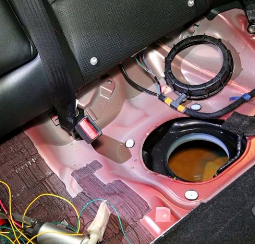

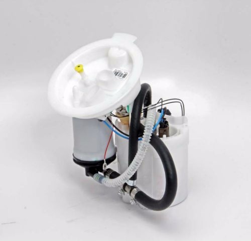

这是因为没有转动钥匙时,加错汽油“只会在油箱内而已,不会进入燃油管路与系统中”,因此后续维修时只要将油箱内的燃油倒掉,然后将油箱+低压柴油泵浦+管路清洗干净,再加入柴油于油箱内,应该就可以了,几乎不需要更换零件就可以搞定。

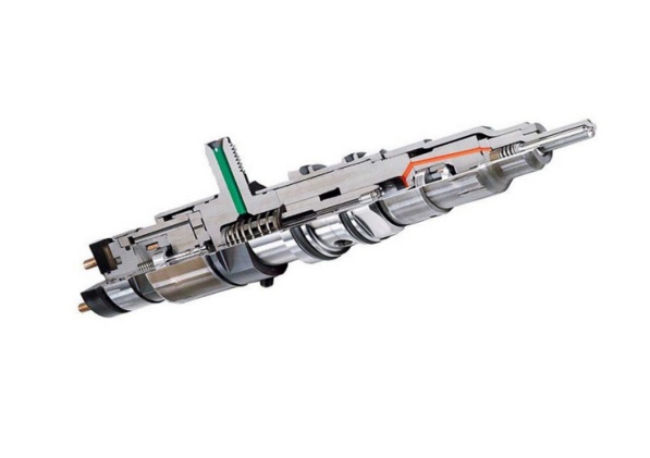

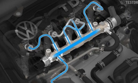

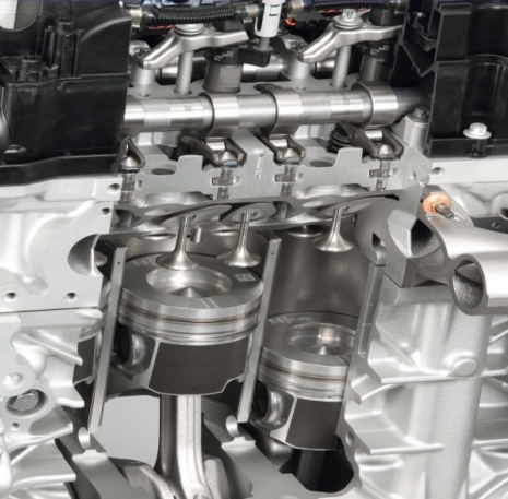

不过如果试图转动钥匙启动引擎,使汽油进入到燃油系统内,就会因为汽油本身缺乏柴油具备的润滑性,甚至可能会将柴油洗掉,而导致油箱内的低压泵浦,引擎上的高压泵浦+喷油嘴等零件,在缺乏柴油润滑的情况下,因为送电运转而磨损故障,如果车主此时还不断试着启动引擎的话,除了上述零件磨损情况更严重外,还可能因为燃烧室内逐渐堆积无法燃烧的燃油,而造成液压缩的情况,这时可能会导致汽门进一步弯曲损毁,届时只能将引擎拆解大修才能恢复原状。

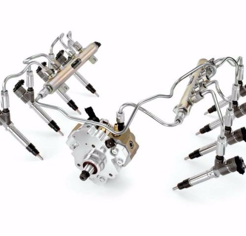

图中方型物体就是高压柴油泵浦,左右各四支为喷油嘴,由于高压共轨引擎的燃油压力都达1300psi以上,需要柴油协助润滑,才能使这两者正常运作,一旦加到汽油,其具备的溶剂特性会将油脂清洗掉,进而导致这些零件内部磨损故障。
如何将燃油管路进行完全的清洗,也是一门学问,若没有清洗干净,即使换上新的零件也有可能会受损。
在加错汽油的情况下,如果车主还不断尝试启动引擎的话,严重时会因为燃烧室内逐渐堆积无法燃烧的燃油,而造成液压缩情况,这时可能会导致汽门进一步弯曲损毁,届时只能将引擎拆解大修才能恢复原状。

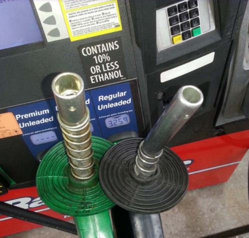

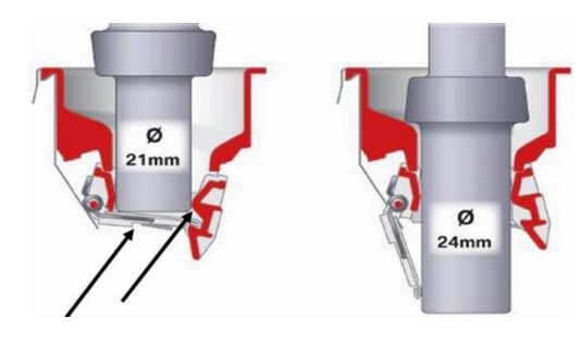

有些车厂为防止加错油,曾力推透过不同加油枪口径与特殊设计的加油孔,来防止汽油油枪插入柴油车的加油孔,只是目前似乎成效不彰。
