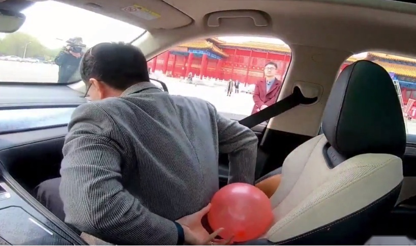

“快”字之下的推背感几何?
在代表“快”字的加速测试中,坐在副驾驶的体验中咋啊爱后背与座椅之间放置气球。试驾车平稳巡航时,气球保持不动,而当试驾车急加速,气球瞬间被挤爆,这正是强大的“推背力”所致,由此可见柠檬混动DHT的加速能力表现十分出色。
柠檬混动DHT由高效率混动专用发动机、高度集成双电机混动变速箱以及135kW三合一两挡电驱动后桥,组成强劲三擎/四擎动力系统,带来超强动力。HEV两驱系统,最高动力系统功率180kW,PHEV两驱系统总功率则可达240kW,傲视同级。
PHEV+P4结构前后桥电机可同时输出动力,最高系统总功率可达320kW。该架构的智能四驱系统拥有强劲爬坡能力,像在干燥沥青路面时,实现60%-65%最大爬坡度,在雪地时则带来15%-18%的最大爬坡度。
柠檬混动DHT开发总负责人黄振扬详细介绍:“起步阶段采用电驱动,相较于发动机,电机在起步瞬间即可释放最大扭矩,并且没有传统意义的变速箱,传动效率非常高,因此车辆响应十分迅速,推背感很强。而到了中高速路况下,系统采用发动机直驱,如果收到动力请求,可实现类似于燃油车降挡加速的效果,不仅从经济挡切换为动力挡,同时电机可以参与输出,组成并联模式,让加速能力更上一层楼”。

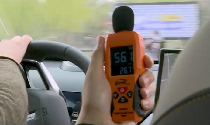

“静”字之下车内车外两世界?
在代表“静”字的NVH测试中,试驾场地放置一台音响,现场播放音乐,模拟嘈杂环境,同时用分贝仪记录环境数据。试驾车围绕音响进行绕圈,同时也用分贝仪记录车内数据。在车外超过90dB的情况下,车内成员正常谈话交流,保持在50-70dB范围浮动,整体表现出色,可以为用户带营造纯电般的驾驶感受。
体验者表示,“有一些混动车型,在发动机启动介入时抖动明显,并且电机工作时也有明显的噪音,但今天的体验给我留下了深刻印象,上述情况几乎感觉不到,NVH优化的非常到位。”
据了解,针对NVH,柠檬混动DHT所采用的混动专用1.5L/1.5T发动机,其整体NVH进行了重新优化,包括抖动、噪音等,使之降到最低范围,结合车型本身的高端隔音材料等提升NVH的技术,大大降低了传入车内的噪音。

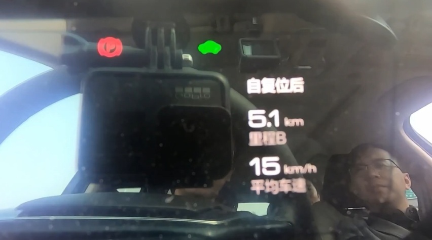

“省”字之下油耗实测成绩亦如何?

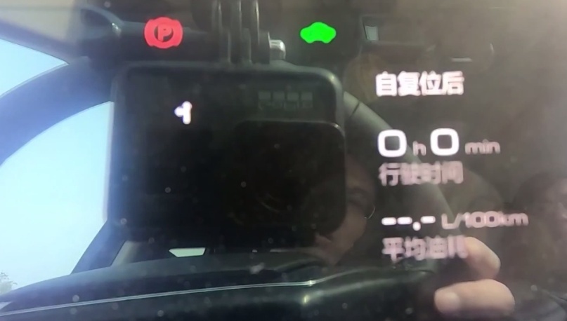

在最后的代表“省”字的油耗测试中,试驾车的里程、油耗等数据归零,并且处于馈电状态,在试验场地进行5km实际测试,包括起步、加速、制动、转弯等,平均时速15km/h,最终表显油耗为5.1L/100km。
车内体验者表示,“平均时速15km/h,这样的场景是燃油车的软肋,5.1L/100km的油耗更是难以企及的数字。得益于混动的加持,柠檬混动DHT做到了,这样的表现可圈可点,相比于不少同级燃油产品百公里8-9L的油耗而言优势明显。

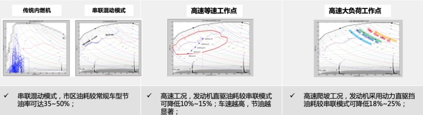

串联模式能量流
串联模式适用于市区行驶工况,由发动机驱动GM发电,TM电机直接驱动车轮,在串联混动模式下,节油率可达35%-50%。
并联模式能量流
高速行驶工况更适用于并联模式,它由发动机驱动直接驱动车轮,GM电机和TM电机负责调节发动机工作点和辅助驱动车轮,这种发动机直驱工作点直接落在高效区域的方式,油耗较串联模式可降低10%~15%。
“在低速路况下采用纯电或串联模式,通过电机直接驱动车轮,以此规避发动机效率不高问题。到了中高速路况,则切换为发动机直驱,相较于串联模式可节油10%-15%。”黄振扬说道:“并且发动机直驱具备经济挡和动力挡,在稳态巡航下使用经济挡,需要加速时切换动力挡,并由电机辅助输出,避免发动机瞬时负载过高,进而实现动力与油耗的完美兼顾。”
