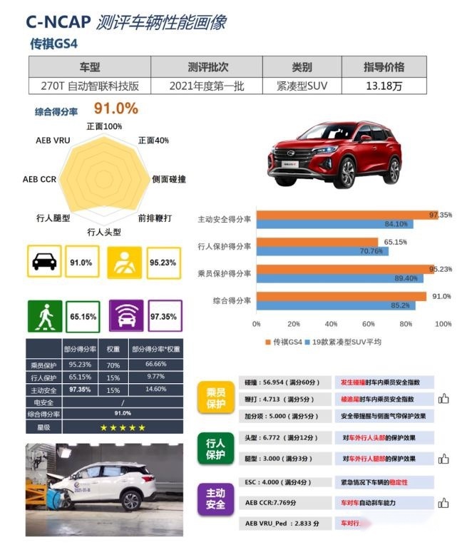

在刚刚公布的新一批C-NCAP 2021年度成绩中,广汽传祺GS4以91.0%的综合得分率,远高于其它19款紧凑型SUV平均85.2%的得分,荣获五星安全评价。测试车型为2021款传祺GS4 270T 自动智联科技版,于去年9月正式上市,官方指导价13.18万元。作为第二代车型,2021款传祺GS4 基于广汽全球平台架构GPMA打造,整车采用1.5T+6AT的动力组合,综合实力在同级表现出众。

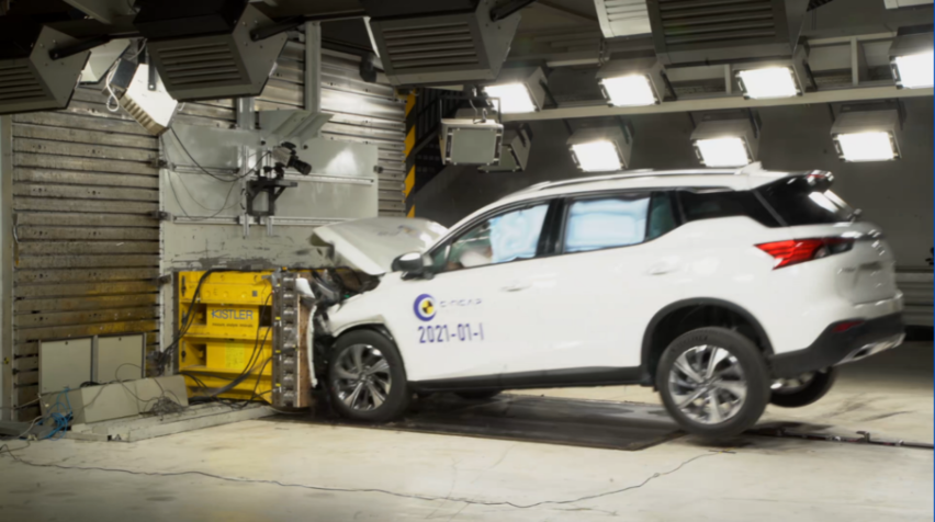

具体来看,传祺GS4在正面100%碰撞试验中得分为18.592分。在50km/h时速下车头正面完全与刚性墙壁碰撞后,整车正面气囊和侧气帘均可正常开启,A柱也没有发生变形,前舱吸能溃缩但没有液体泄露,整体乘员舱完整,碰撞后四车门均可正常开启,使假人在没有生命危险的情况下,能够顺利的摆脱约束系统并从车内逃生。
整车在40%正面偏置碰撞试验得分18.353分,这也是车辆前段最容易发生碰撞的场景,并且死亡率极高。在64km/h速度下冲击固定可变形吸能屏障,车辆前防撞梁充可分传导碰撞能量,前舱整体溃缩吸能,正侧面安全气囊精准弹开,为车内乘员提供足够优秀的保护,碰撞后四门可轻松开启,同样充分保障了车内乘员生存空间。
整车在侧面碰撞试验得分为20分,这也是目前交通事故中比较常见的场景。测试中整车B柱、门槛、车门防撞梁等结构设计起到了很好的支撑作用,特别是车门的双倒八字结构设计,可以将侧面碰撞的力均匀有效的分散至车身周边结构件上,避免较大的侧面侵入挤压,提升了车内乘员侧碰生存空间,实现了优秀的侧面安全保护。
鞭打试验得分4.713分,这个测试主要是通过在移动滑车上固定的试验假人,来实现一个被追尾的情景模拟。得益于传祺GS4“S+C”的座椅型面,测试中试验假人坐姿正常,对胸部、颈部多等部位都保护得非常好。
传祺GS4在主动安全试验和行人保护试验中同样有着不错的表现,得分为20.374分,其中自动紧急制动系统(AEB)反应精准,碰撞预紧系统应急处理能力良好,加之对发动机罩、前大灯、前保缓冲块、保险杠等部件的特殊设计,使整车对乘员和前方行人保护到位。

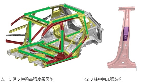

传祺GS4延续五星的GAC笼式碰撞吸能控制技术,正面发动机舱结构设计采用了大截面尺寸的纵梁,在前部受撞击时溃缩吸能比例超过60%;乘员舱部分采用密集的5纵5横结构梁设计,具有稳定的冲击承载能力,可以在受到撞击时充分吸能和缓冲,避免变形过大造成的乘员伤亡。另外,车身侧面重新设计了车门防撞梁、门槛与B柱上边梁等部件,B柱中间位置还通过加强件进行加强,避免侧碰时中间位置的折弯风险,构建出坚固、安全的笼式车身结构。

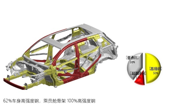

传祺GS4采用不同强度钢的加以合理的刚度匹配,最大限度保证乘员舱的完整性。乘员舱骨架为100%高强度钢,车身的高强度钢比例则高达62%,其中1000MPa以上超高强钢占比12%以上。此外,整车车门的双倒八字结构设计,配合全车的6安全气囊,全方位保障驾乘人员安全。
