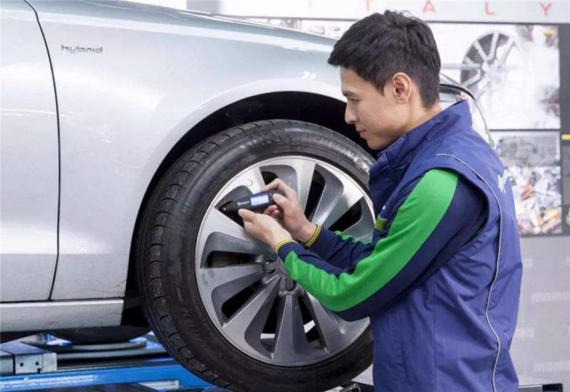

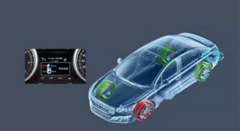

胎压监测现主要是两种,第一种是车辆自带的,还有一种是自己加装的,第一种很简单,不管是调轮胎还是换轮胎,只要工作完成后,进入行车系统,让车载电脑重新自动设定一下胎压监测就好,基本上不用自己调整的。而且换轮胎的时候技术师傅也会帮你弄好,非常方便。

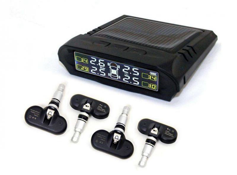

第二种是自己加装的,这种胎压监测会在四个轮胎上安装一个“监控器”,这个监控器一般都是特定的,比如左前、右前这样,如果是换轮胎,只要把四个监控器拆下,然后安装在轮胎上就可以了。同样如果调换轮胎,也需要根据具体指示来进行更换,然后重新监测胎压也就好了。
