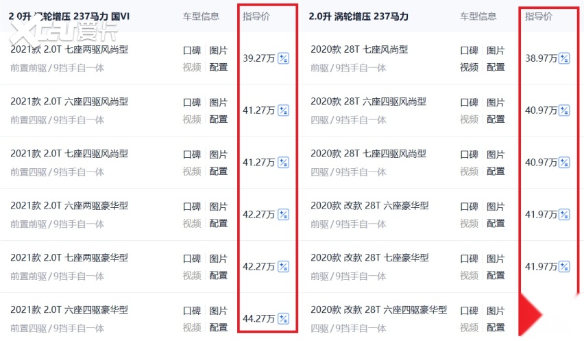

尤其是采用BSG也就是P0电机方案的48V架构,上车相对简单,对发动机改动较小,在传统12V架构的车上可以快速布置,并且成本相对低,效果相对显著,一般来说,在传统12V车的基础上,增加大约3000元的成本,就能完成车辆的48V架构布局。这一点也和当前全新XT6的指导价相较于老款车型提升3000元是相契合的。
