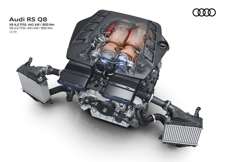

作为大尺寸的SUV车型,想要提高性能必须选择大排量的发动机,奥迪RSQ8搭载一台4.0T双涡轮增压V8发动机,其点火顺序为1-3-7-2-6-5-4-8,可以发出浑厚的排气声浪,这台V8具有传统的90度倾斜角,缸径与行程均为86.0 毫米,保证了高转速,其曲轴箱由铸铝制成,重量仅为39.1千克,通过等离子喷涂将150微米厚的铁涂层加到气缸的工作表面上,以减少了磨损。
奥迪RSQ8对比宝马X6M,纽北SUV圈速纪录保持者有何新技术

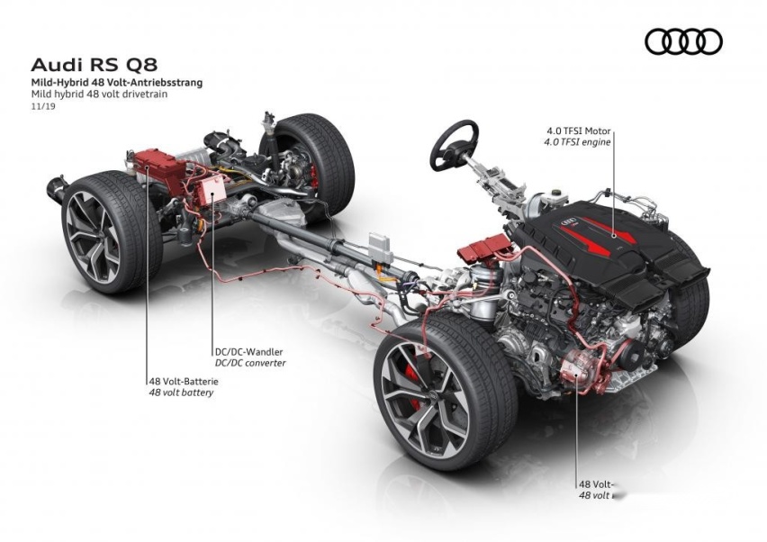

为了在赛道上保证充足的润滑供油,奥迪使用了全可变泵驱动油路吗,分为两个单独的油道,其中一个用于缸体,另一个用于汽缸盖,即使在较高的横向和纵向加速度下,油泵也能可靠地供油。4.0T发动机的每个涡轮增压器为气缸提供1.4 bar的压力,涡轮增压器布置于气缸90度夹角的内侧,这种布局可以缩短气流路径,提高发动机响应,800Nm的峰扭从2050转/分爆发,配合48V轻混系统的电机,足以让这个大块头在3.8秒内从静止加速到100km/h。借助动态套件,RS Q8的最高时速可达305km/h。

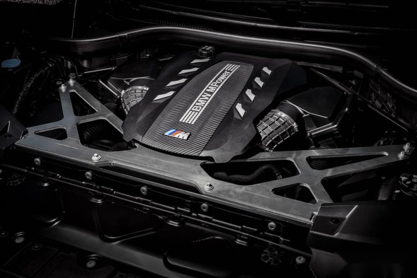

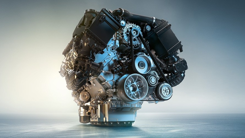

和奥迪一样,宝马也选择了涡轮增压器被安置在夹角内的V8,其排量比奥迪大0.4L,这台代号为S63B44B的发动机被用在许多顶级宝马上,宝马M6和M8等,4.4T具有封闭式结构的无袖曲轴箱和锻造曲轴,并率先使用了350 bar的高压缸内直喷,以确保燃料雾化效果。4个100mm的排气管保证了排气声浪。不同于奥迪在发动机上倾注了更多,宝马主要优化了冷却系统。
其中低温回路包括间接增压空气冷却器,高温回路包括中冷器和左轮拱中的第二个远程冷却器,以及一个机械水泵。当发动机关闭后,额外的电动水泵可使涡轮增压器冷却持续一定时间。位于右轮罩中的另一个冷却器冷却发动机机油,并且还有一个专用的冷却器用于控制变速箱油的温度。这些设计保证了在赛道驾驶也不会发生过热爆缸的现象。

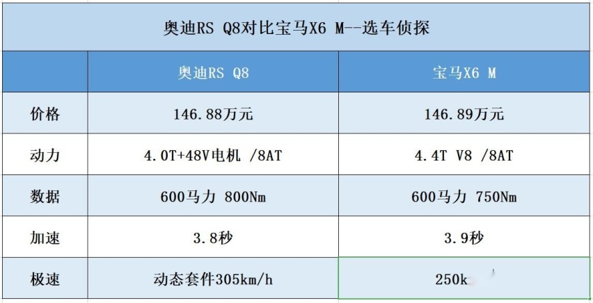

宝马与奥迪的发动机输出非常接近,均为600马力,虽然峰扭比奥迪低了50Nm,但从1800转/分就可以爆发,比奥迪更早,因此两车在加速上也难分高下,X6M仅慢0.1秒,但在极速上差距较大,宝马将速度电子限制在了250km/h,如果你想要上赛道,电子限速会严重限制发挥。

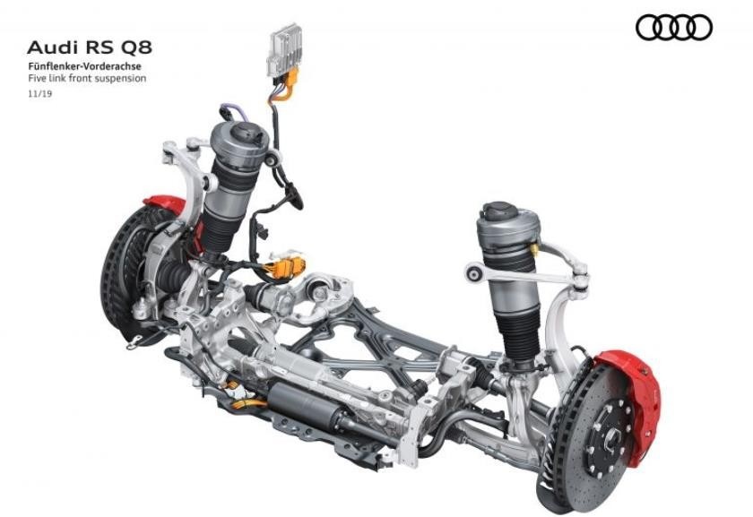

从加速性能上来看,奥迪占有小幅的优势,那么在底盘方面,RS Q8则表现出了更大的优势,首先quattro全时四驱采用纯机械中心差速器,正常行驶前后动力分配为40:60,在打滑的情况下,最多可以将70%的动力传到前轮或者85%的动力传到后轮。配合可以在后轮之间分配驱动扭矩的差速器,相比宝马M xDrive系统分动箱中的电子控制式多片离合器,RSQ8可以更从容地应对湿滑路面。

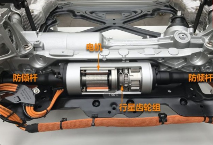

而另外两项技术是奥迪专属,由于拥有48V电气系统,奥迪新增了主动防倾杆,左右两部分防倾杆通过中间的电机和行星齿轮组相连,根据不同的转弯速度可以动态调整防倾杆的反向扭力,在直路行驶时减少防倾杆的作用,提高舒适度,这种设计也同样出现在保时捷911与卡宴上。另一个新技术就是后轮转向,在高速行驶时,后轮可以与前轮以相同的方向转向1.5度,提高过弯稳定性。
