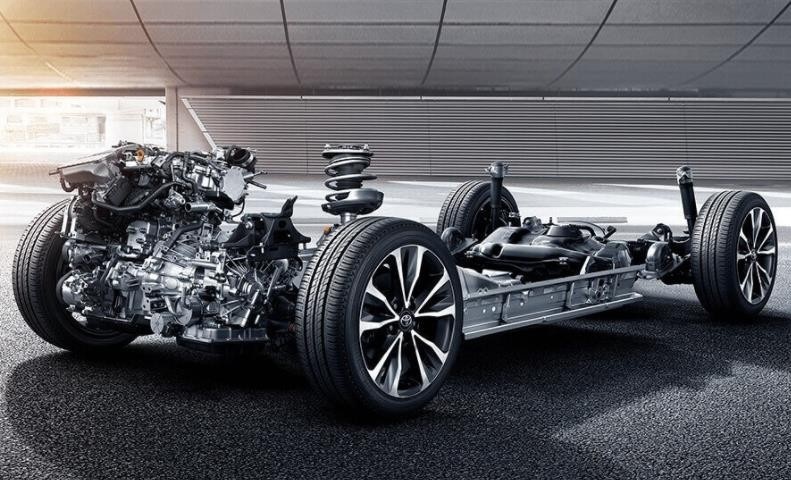

凌尚和雷凌都基于丰田的TNGA架构打造,该架构最大的优势是让丰田简化了量产车的研发过程。在引入 TNGA 之前,丰田在全球有 100 种以上不同的平台变体。而到2021年,五个 TNGA 平台覆盖了丰田和雷克萨斯一半的产品,所有车型拥有标准化的座椅高度,允许共享关键的内部组件,例如转向系统、变速箱、踏板、座椅框架和安全气囊等,与丰田的旧平台相比,TNGA 的生产成本降低了20%。
以凌尚和雷凌使用的TNGA-C (GA-C) 平台来说,该平台提供前轮驱动和全轮驱动两种版本,只能匹配横向发动机。平台支持的轴距长度为 2640-2750 毫米,因此对于丰田来说,推出两款接近的车型非常简单,加长轴距开发成本低。

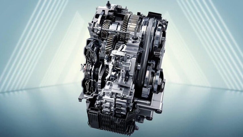

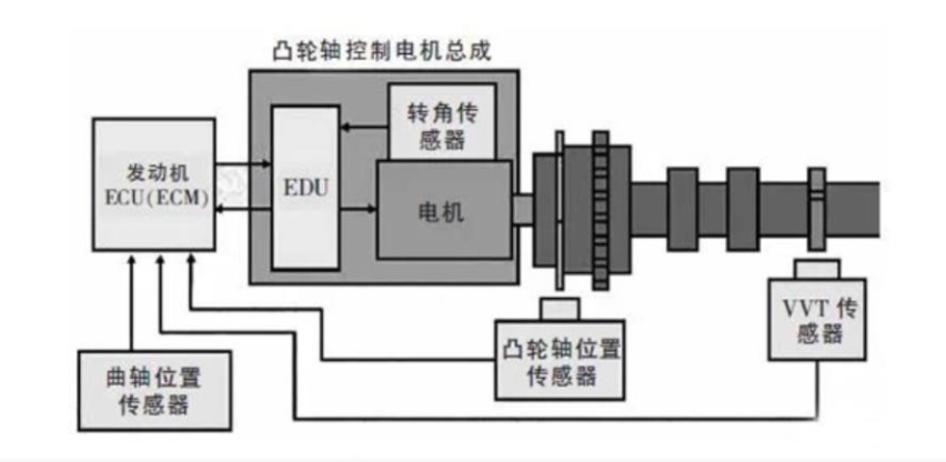

2.0L自吸采用VVT-iE电驱可变气门正时系统,在发动机进气侧,电磁阀液压系统换成了更直接快速的电机,当发动机运转时,执行器中的电动机与进气凸轮轴一起旋转。如果要提前凸轮轴正时,执行器电机的旋转速度将略高于凸轮轴速度。如果要延迟凸轮轴正时,执行器电机的旋转速度将比凸轮轴速度稍慢。电动驱动的好处是在低发动机转速和较低温度下,增强了发动机响应和准确性。凭借排量上的优势,2.0L自吸的功率高出55马力,扭矩多了20Nm,变速箱则采用同样的爱信CVTEC K313模拟10档CVT。

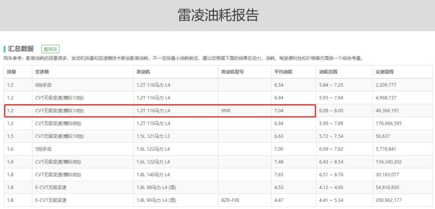

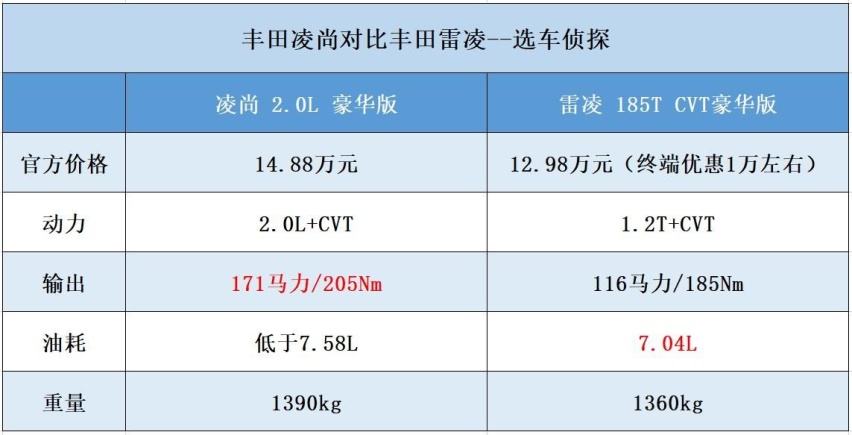

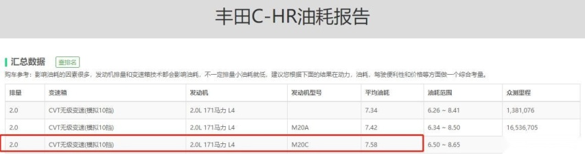

凌尚作为新车还没有数据,我们选择同样动力系统的SUV车型C-HR进行对比,根据小熊油耗的数据,C-HR的百公里众测综合油耗为7.58L,由于SUV车型更重风阻更大,油耗更高,因此凌尚的油耗在7.3L左右,而雷凌1.2T的众测油耗为7.04L,燃油经济性更好。
选车侦探观点:就加长的数据来看,受制于平台的轴距限制,其实只长了5厘米,同时更大的发动机带来了更高的油耗,对于不经常使用第二排的用户来说雷凌依旧是首选,但综合来看凌尚的实力更强,高出50马力的功率以及更宽敞的后排适合预算充足的消费者,此前考虑高配雷凌则可以选择凌尚。你觉得加长5厘米贵3万划算吗?欢迎讨论。
