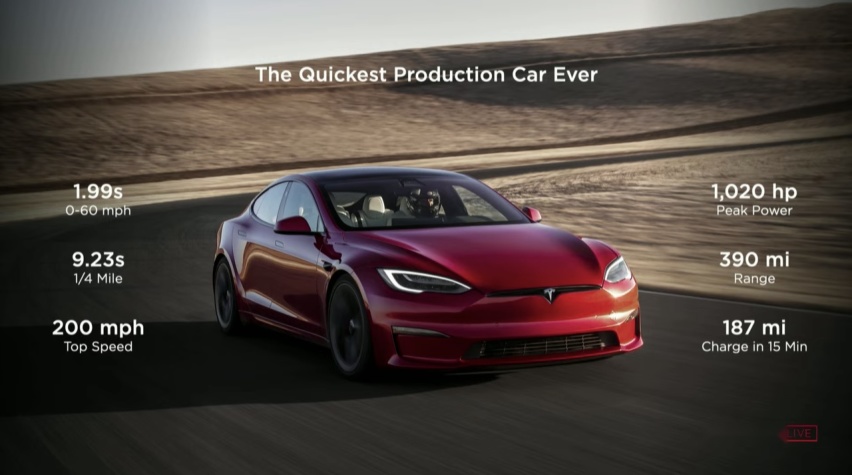

特斯拉过往车型的加速能力已经很离谱了,而这次的 Model S Plaid 又上升到了新的高度。特斯拉官方公布的 0-60 mph(96 km/h)加速时间为 1.99 秒,马斯克在 2020Q4 财报会议以及推特上均表示 Model S Plaid 是全球首款 0-60 mph(96 km/h)加速时间进两秒的车型,今天的发布会上他也再次提及了这点。
挑战物理极限的全新动力总成

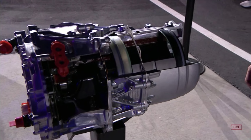

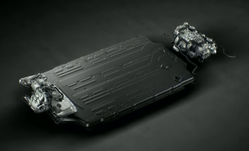

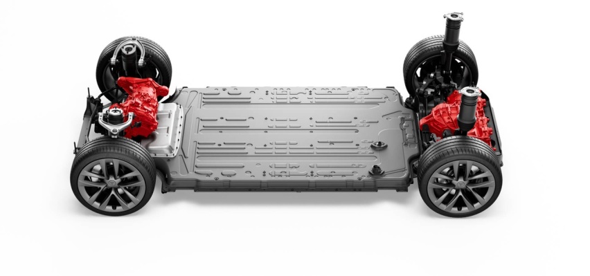

Model S Plaid 此次的重大更新之一便是采用了全新的动力总成。车辆前 1 后 2 的三电机组成的动力系统最大输出功率为 1,020 马力。
另外得益于后桥对称的双电机布置,Model S Plaid 可以通过控制左右电机的输出来实现左右轮的扭矩分配,这让车辆在弯道中可以有更好的抓地表现。

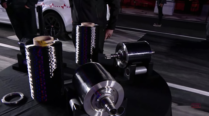

Model S Plaid 动力系统中另一个值得强调的点是车辆全部的 3 个电机均用上了碳纤维强化转子套。这么做的原因是这次 Model S Plaid 的电机转速可以去到 20,000 rpm 出头,转子自身的某些结构在这般转速下已有甩飞脱离之势。为了保证转子在极限转速不至于解体,特斯拉在转子外套了这么一个强化结构。

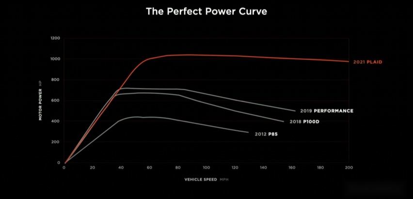

另一边,得益于如此高转速的电机,Model S Plaid 仅固定档传动机构便实现了 200 mph(约 322 km/h)的极速。另一方面,全新电机在车辆全速域的功率输出上覆盖率也大幅提升,从 60 mph 左右接近峰值往后几乎是平直的功率-速度曲线,这也意味着强大的后段加速能力。
有多强呢,在今天的交付仪式之前,美国脱口秀大佬,汽车收藏家 Jay Leno 也提前透露了一组自己用 Model S Plaid 跑的加速成绩:0-400 m 加速用时 9.247 秒,冲线尾速 152 mph(244.62 km/h)。
虽然还没有官方机构认证,但这一成绩已经超越了包括三神车法拉利 LaFerrari、保时捷 918 Spyder、迈凯伦 P1 以及布加迪 Chiron 在内的一众 Hyper Car。
虽然这么说可能有点嘲讽,但在 0-400 m 加速这个项目上,特斯拉用一台大型四门轿车让最全球顶尖的跑车们丢了颜面。
不过在电动化热潮之下,玩直线加速的电动车早已不止特斯拉一家了,前些日 4 电机 1,914 马力的电动超跑 Rimac Nevera 在油管车评人 Mat Watson 的驾驶下实测跑出了 8.62 秒的 0-400 m 加速成绩,尾速达到了 171.79 mph(276.47 km/h)。面对这个动力上多出 896 马力的同类,Model S Plaid 如果还想保留加速第一的名号,怕是要和国内友商学学怎么加定语了。

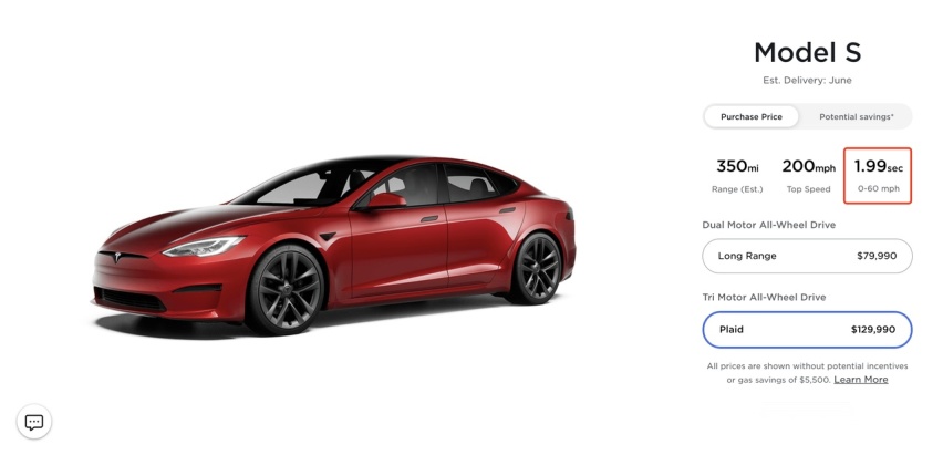

不过说到加速,马斯克今天再度提及 0-60 mph(96 km/h)加速成绩进 2 秒这件事让我想起了一个特斯拉在外网被锤的话题——加速虚标。
带「*」号的 1.99 秒

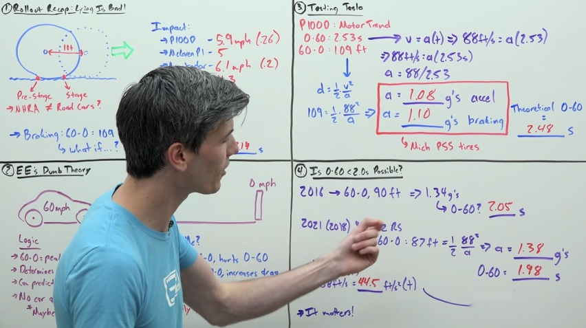

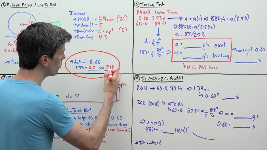

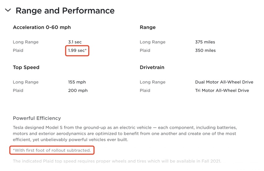

在多数人为 Model S Plaid 官宣的 0-60 mph(96 km/h) 1.99 秒这一数据感到惊诧之余,油管汽车科普博主 Engineering Explained 在特斯拉官网的加速数据标注上发现了蹊跷。
Model S Plaid 订购页面上 1.99 秒的 0-60 mph(96 km/h)加速成绩,在详情页点开以后是带「*」的,页面上对于「*」的解释为:没有计入头一英尺的起步时间。
这其实是美国职业直线加速赛中的一个计时规则,大概意思就是直线加速比赛中计时是从起跑线开始算,但因为发车位置不能先于起跑线,所以车辆真正的起步零点其实在起跑线之前一些,然后大家管这个距离就叫做「起步前一英尺」。
而经过前人在不同车辆下的实测,这种计时规则下车辆经过计时线的速度已经接近 9 km/h,计时开始的加速时间已经有 0.2 秒左右,因此这种规则下测得的数据是比真实值低的。
所以把这段时间加上以后,Model S Plaid 真实的 0-60 mph(96 km/h)加速时间应该在 2.19 秒左右,但特斯拉和马斯克都没有告诉大家真相,而是厚着脸皮大言不惭地多次表示 Model S Plaid 是全球首款 0-60 mph(96 km/h)跑进两秒的量产车。
另外 Engineering Explained 还顺带科普了一波 0-60 mph(96 km/h)加速时间仅两秒是多么极限的事情。他说车辆 0-60 mph(96 km/h)加速时间是不可能少于 60-0 mph 的制动时间的,原因如下:
制动极限取决于轮胎的摩擦力极限,加速过程看动力输出但上限同样是轮胎极限
空气阻力在制动过程中帮助车辆减速起正向作用,但在加速过程中阻碍前进起反作用
然后在「车辆 0-60 mph(96 km/h)加速时间不可能少于 60-0 mph 的制动时间」这一前提下,可以通过一台车制动距离体现的轮胎极限反推理论上最快的 0-60 mph(96 km/h)加速时间。
然后算出来的结果是要到达 2018 款保时捷 911 GT2RS 水平的轮胎极限才有理论上的可能实现 1.98 秒的 0-60 mph(96 km/h)加速,**而这一轮胎极限下对应的 60 mph - 0 的制动距离为 26.52 m。**Model S Plaid 搭载的米其林 PS4S 非赛道轮胎显然不可能有如此惊人的抓地力。
总之,Model S Plaid 在 0-60 mph(96 km/h)加速时间上虚标是 100% 石锤了,虽然我承认 Model S Plaid 的加速实力足以站在当今量产车的金字塔顶端,但这样的动作真的大可不必。

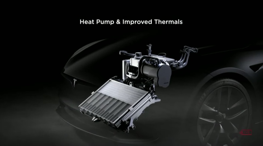

回到主题,可能是受了之前保时捷 Taycan 宣传无限弹射的缘故,这次特斯拉为了保证 Model S Plaid 性能的持久性采用了一个尺寸为原来 2 倍的散热器。马斯克也非常自信地表示,在新散热器的帮助下,这车你们随便崩直线,不用担心过热。
散热器之外 Model S Plaid 全新的热管理系统中还加入了热泵,这让 Model S Plaid 的空调不论在制冷还是制热场景下的能效都比原来提高了一倍,车辆的冬季续航因此得到了 30% 的提升。

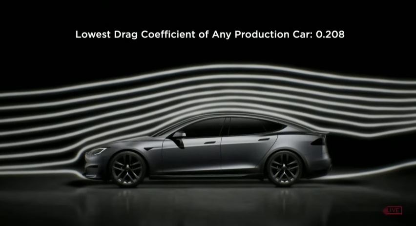

另外续航的提升也和风阻优化有些关系,这次 Model S 有着号称全球量产车最低的 0.208 的风阻系数。改款车型在外形不大改的前提下能有这样进步不容易,不过我也比较好奇:风阻系数 0.20 的 EQS 是怎么被特斯拉排除在外的?

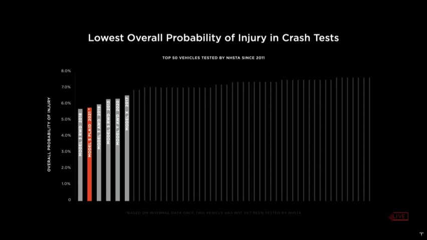

「Faster than any Porsche, safer than any Volvo」,马斯克对于 Model S Plaid 的评价前半部分源于性能,后半部分则是碰撞测试给的信心。
NHTSA 的 5 星评价是不错,但敢拿沃尔沃当背景,还是因为特斯拉全系的 5 款车型占据了 NHTSA 自 2011 年以来的车内乘员受伤率榜单(越低越好)前 5。
Model S Plaid 在榜单中排名第二,马斯克下图的表情很好地展现了他对这一成果的心情。

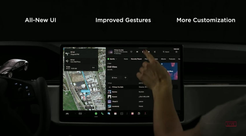

V11 版本的全新车机在操作上加入更多的手势控制,从侧面可以划出菜单,控制页面也可由用户拖动。UI 风格上更加多元和细化,而且加入了很多能明显提升 UI 观感的动效,很有当今电子产品 OS 的感觉。

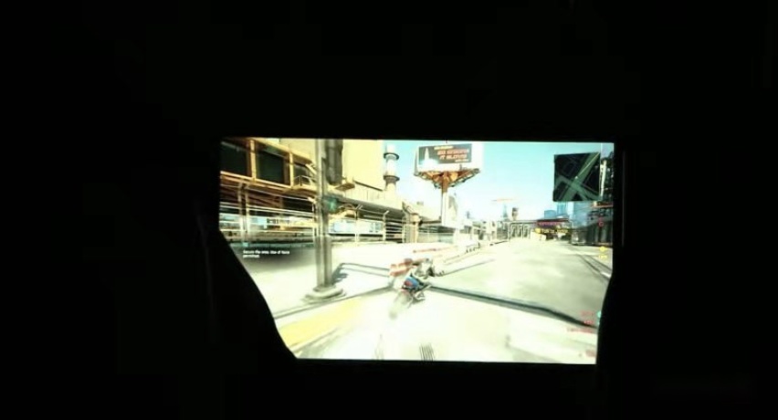

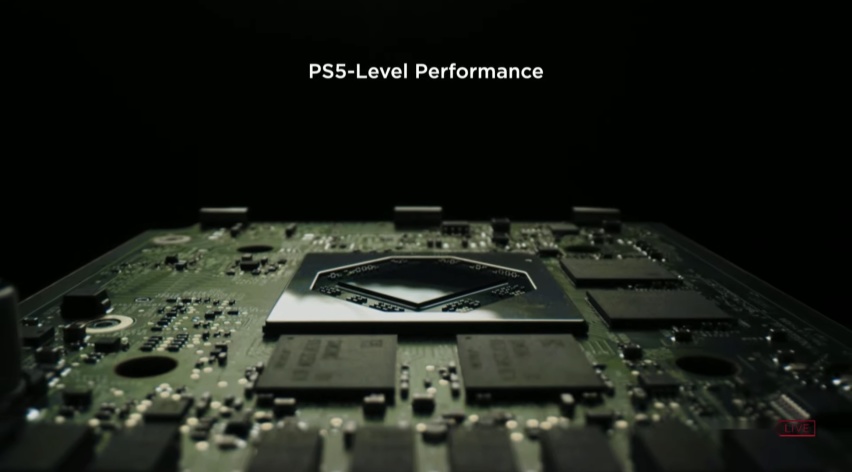

硬件方面「AMD YES!」,车机处理器和显卡均采用了 AMD Ryzen 系列的产品,性能较之前提升巨大,其中显卡的图像性能和 PS5 相当,现场演示直接在车内玩起了赛博朋克 2077。
