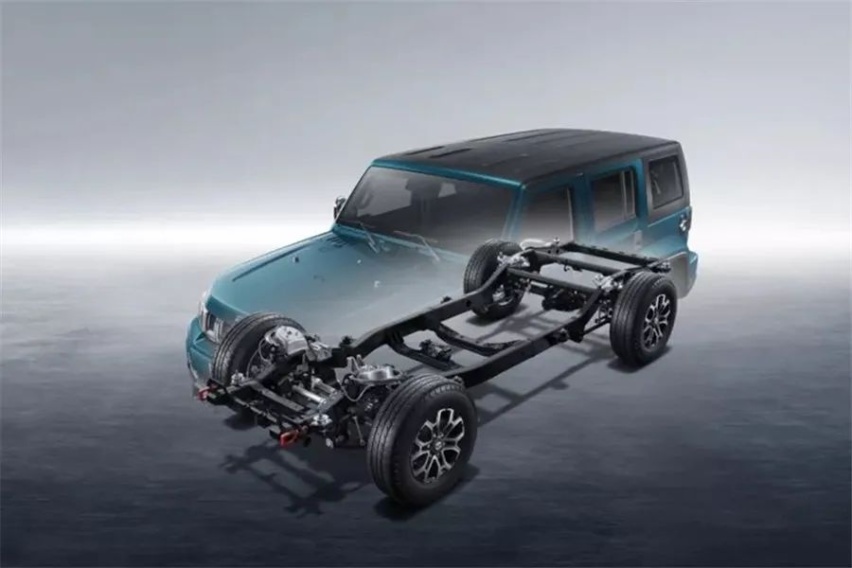

关于非承载式车身的概念早已人尽皆知,这里简单再说一下,从字面意思理解,即车身不承担载荷,在底盘部分有独立的刚性车架,俗称“大粱”,然后将发动机、变速箱和车轮等部件安装于“大梁”之上。这种形式最大的优势就是强度足够高,抗扭性非常好,在极端越野情况下,受到的所有剪切力都由车架承担,而不会传递到车身上去。
预计2023年量产,电动版“大G”来了,纯电硬派越野靠谱吗?
但随着材料技术以及结构设计的不断发展,承载式车身的结构强度已经可以做到比非承载式车身更高,“大梁”已不再是硬派越野车的必备因素之一,如“山猫”---帕杰罗就采用了贯穿车身的内嵌式大梁结构,而新路虎卫士更为夸张,直接取消了大梁。

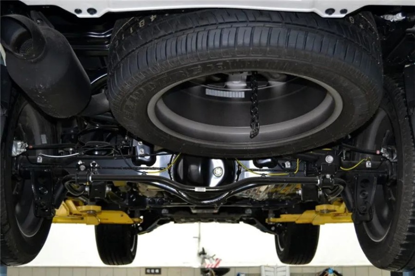

整体式车桥简单来说呢,就相当于一根筷子将两侧的车轮直接连接起来,结构简单耐用,抗冲击能力强,同时与非承载式车身搭配可以获得更长的悬架行程。但随着非承载式车身被高强度的承载式车身取而代之,整体式车桥也极有可能一同被尘封于历史当中。

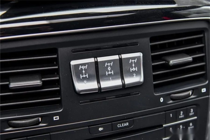

硬派越野车有很大可能在非常恶劣的道路条件下行驶,这时候高可靠性的机械四驱系统就显得非常必要。例如奔驰大G搭载的全时四驱系统,由前、后两个差速器及带中央差速器的中央分动箱组成,再辅以前、中、后三把差速锁,基本就构成了最强的四驱形式之一。
关于差速锁其实很好理解,由于差速器的结构特性,在某一个车轮发生打滑的时候,动力便会源源不断地输送给打滑的轮胎,这时候没有打滑的一侧车轮便无法获得动力,也无法脱困。而差速锁的作用就是将差速器锁死,使其变成筷子一样的硬轴,保证每个车轮都能得到恒定的扭矩输出。在三把锁全开的时候,只要还有一个轮胎没有打滑,车辆也有很大概率可以顺利脱困。

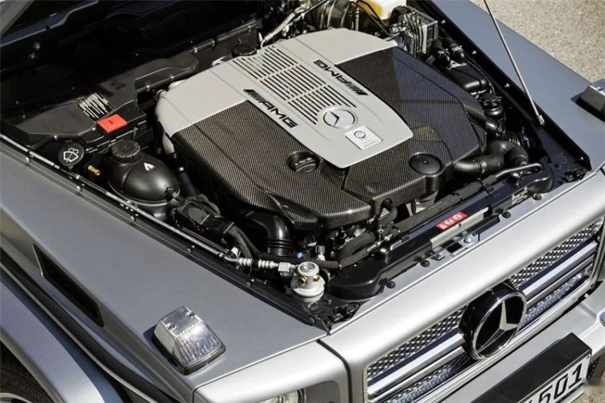

对于越野车来说,不论搭载的是汽油机还是柴油机,除了对峰值扭矩的要求之外,对低转速区间的扭矩需求也非常大。而由于内燃机的输出特性:扭矩随着转速的上升而增加,所以越野车为了改善低转速区间的扭矩,一般都会搭载大排量、长行程的发动机。另外,如上文所说,类似奔驰大G等车型搭载的中央分动箱还具有低扭放大挡,也就是俗称的低速四驱模式,可以进一步提升低速扭矩,增加脱困能力。

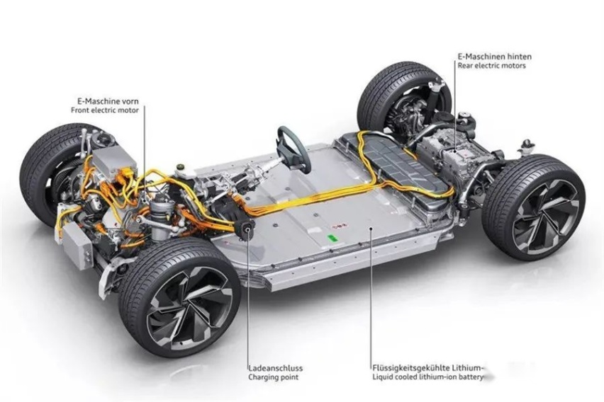

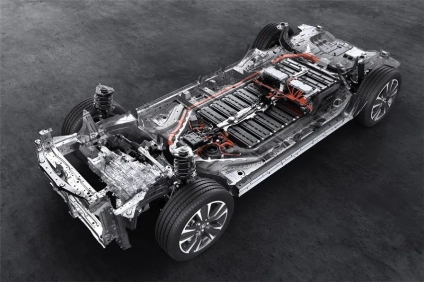

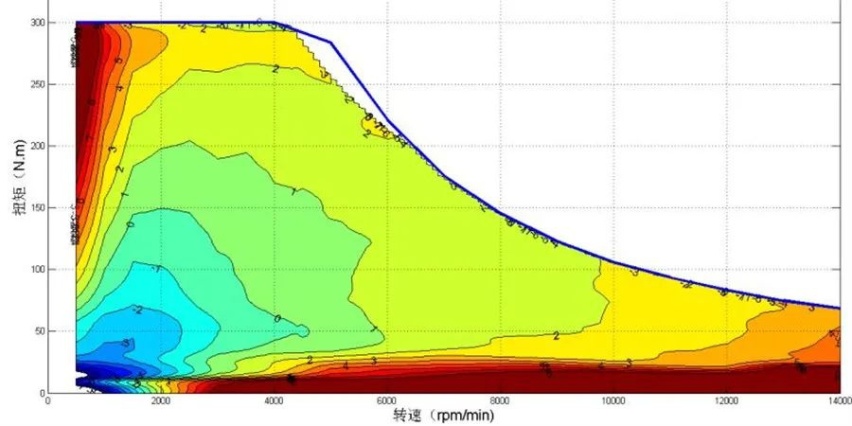

那么一辆硬派越野车电动化之后到底还能不能越野呢?所谓电动,那么与传统燃油越野车最大的区别便是动力总成了。由于驱动电机的输出特性,在额定转速之内都可以输出最大扭矩,随着转速的持续攀升,扭矩反而呈下降趋势。
所以电动机的这种特性,刚好非常适合越野车对于低转速区间的扭矩需求,同时也不再需要低扭放大挡,一台电机便可以全部搞定。如果觉得一台驱动电机不够用的话,还可以Double或者Treble,甚至,你给它装上4台驱动电机也不是不行。
所以,在某些方面,电动化更适合硬派越野车的使用场景。同时,由于驱动电机可以配备多个,而发动机只有一个,那么在四驱结构的布置方面,电动车的选择也会更加丰富。假如一台车配备了前后双电机四驱系统,为提高极限路况下的脱困能力,仅需要配备2个差速锁即可。

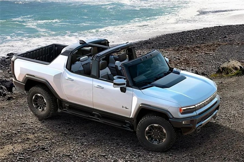

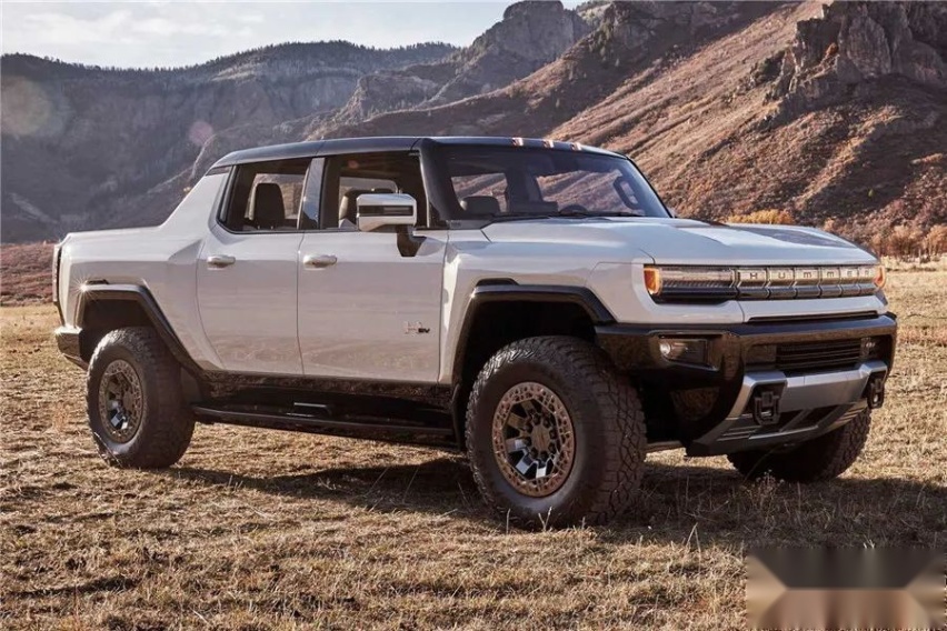

如果更进一步搭载3台驱动电机的话,例如悍马EV,前一后二的结构布局,仅需要在前轴增加一个差速锁即可构成强大的四驱系统。而如果真的使用了4台驱动电机,那么就完全不需要差速锁来提高脱困能力了,甚至连差速器都可以省掉。
在这种情况下,VCU可以单独控制任何一个电机的扭矩输出,驾驶员也不用再忙着切换各种模式,需要做的仅有两点,其一是把握好行车路线,其二是控制好脚下的电子油门开度,毕竟驱动电机可以瞬间输出最大扭矩。

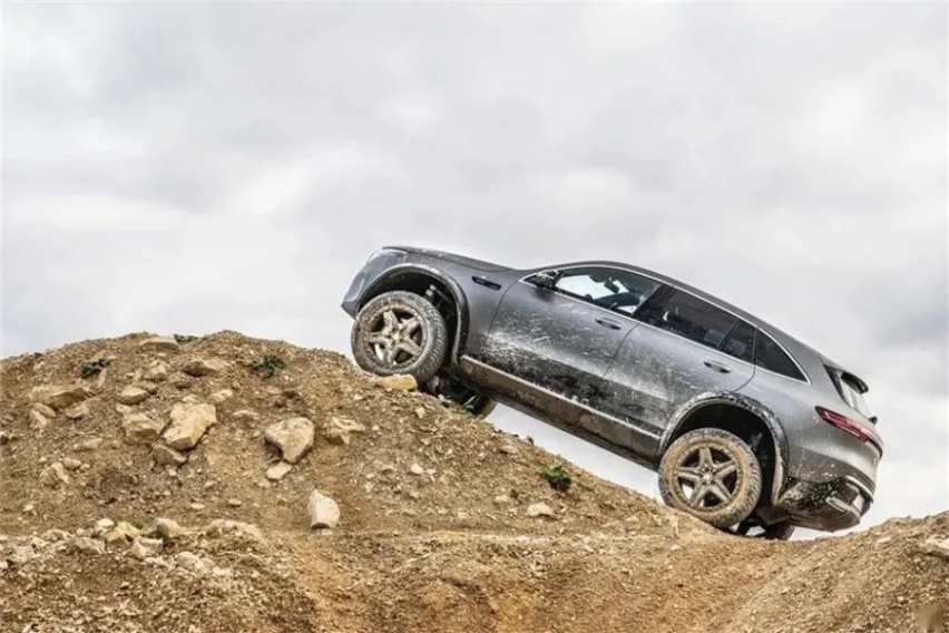

另外,在越野改装当中为提高车辆离地间隙而常用的门式车桥,在纯电动越野车上也同样适用。例如奔驰的EQC 4×4²就使用了多连杆门轴,配合285/50 R20的轮胎,离地间隙达到了293mm,比标准版EQC高153mm,比奔驰G级还高出58mm,越野性能大幅增强。同时,电动越野车由于车身底部电池包的加持,在车身结构方面也可以做到更大的强度。
