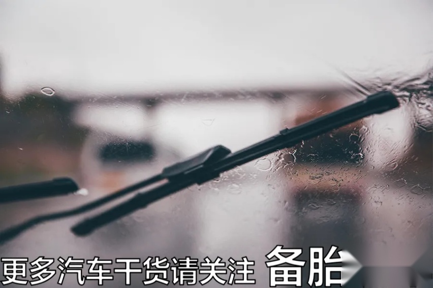

常见的情况有3个原因。
挡风玻璃上有油膜、鸟屎等
首先,可能是挡风玻璃出现了油膜。林翊民发表在《驾驶园》上面的论文,《雨刷跳动、异音该怎么办?》。
上面有提到过:空气中的悬浮粒子,或者是汽机车的废弃油污,粘附在挡风玻璃上,会形成一层油膜。
就好像:我们洗碗的时候,手在有油的水里面搅一下,手上也会有一层油油的东西一样的。
如果我们发现自己的雨刮越刮越糊,晚上开车还有点像眩光一样的,多半就是有油膜残留了。

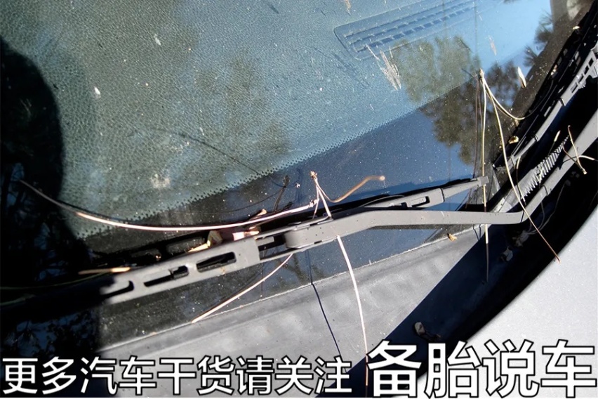

另外,车子如果是停在树下面,前挡上面有可能会有树胶、鸟屎什么的,这些也会让雨刮刮得非常地辛苦,不干净。

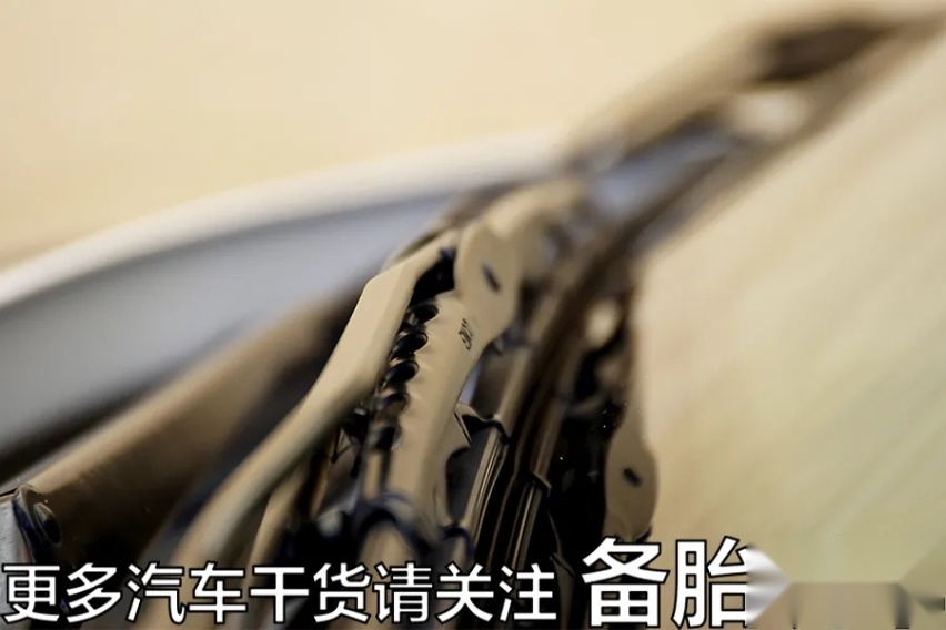

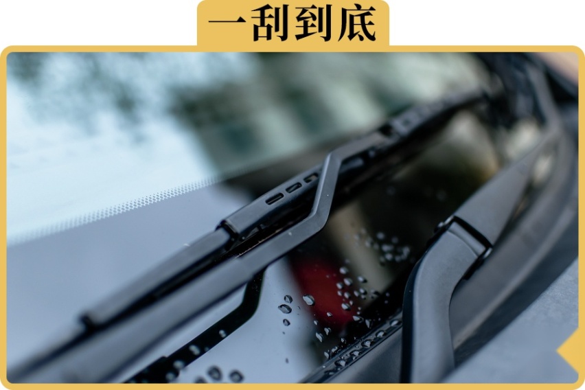

雨刮器胶条磨损、老化、发硬
如果没有油膜,确认过了,雨刮还是刮不干净,最大的可能是雨刮胶条过度地磨损或者是老化了。
湖南大学晏然有篇硕士论文,《汽车雨刮系统的设计及优化》。
里面讲到:根据目前主机厂的故障率统计,胶条老化和异常磨损造成的刮刷失效,是终端消费者抱怨最多的类型。
拿胶条磨损来说,比较常见的情况就是经常干刮。

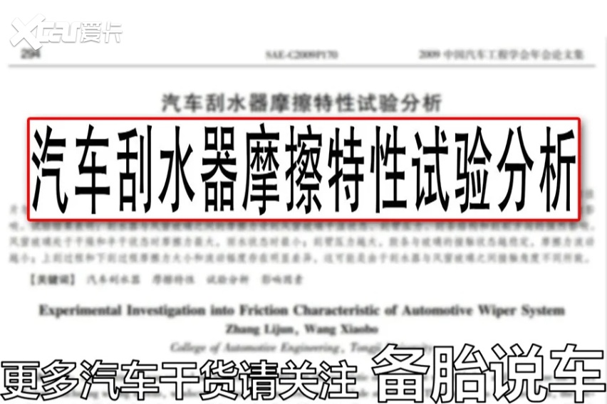

张立军、王小博发表在《2009中国汽车工程学会年会论文集》的论文,分享给你,《汽车刮水器摩擦特性试验分析》。
上面是做过实验的:干燥工况下,就是干刮,雨刮工作时,最大摩擦力接近20N;而雨水工况时,雨刮工作最大摩擦力不到14N。
如果用车环境还比较差,挡风玻璃上有泥沙、尘土这些东西,再干刮的话,胶条磨损直接是倍增的。

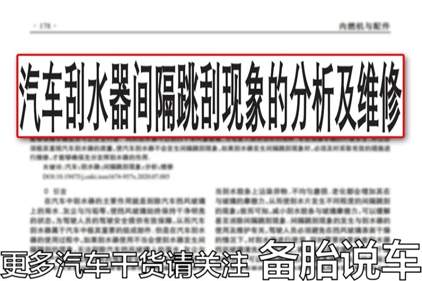

刘欣在《内燃机与配件》上面有篇论文的,《汽车刮水器间隔跳刮现象的分析及维修》,上面说。
刮水臂发生扭曲或者是变形的话,会使刮水片的刃口无法和挡风玻璃表面进行正常贴合,可能会出现间隔跳刮的情况。
说人话就:雨刮臂如果是形状变坏了,雨刮片和玻璃本身都有个弧度,贴不牢了,有空隙了或是怎么样了,就有可能会出现刮不干净的情况。
另外了,如果雨刮器里面的弹簧老化的话,会出现刮臂压力衰减,会导致雨刮片压不紧,那雨刮自然也就刮得不够干净了。

如果是树胶、鸟屎,喷点玻璃水,毛巾擦擦掉,基本上也是可以的。
需要注意的:在清洗挡风玻璃的时候,最好是把胶条也顺便清洗一遍,不然雨刮胶条上残留的一些脏东西、油性物质,重新刮到玻璃上,那可就是摊蛋饼了。

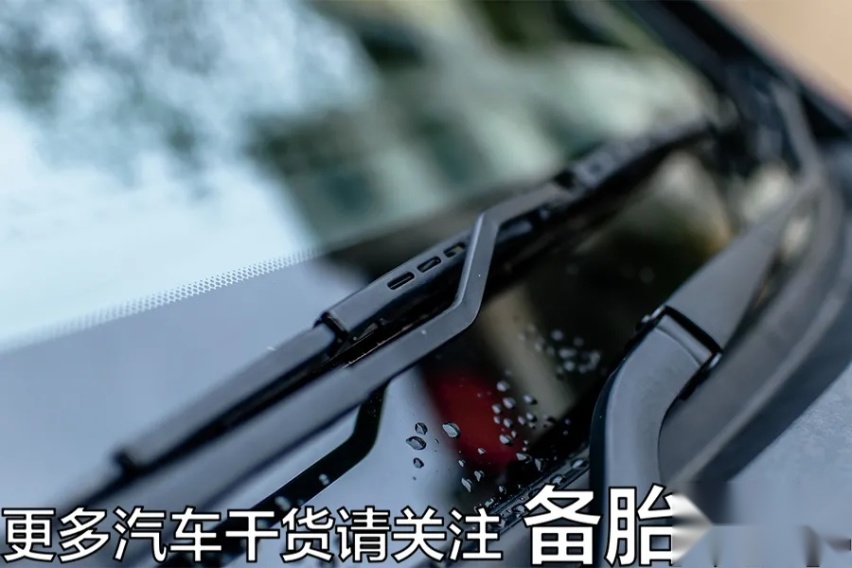

如果说是胶条的问题,那是建议直接更换了。
我以前视频《如何自己更换雨刮胶条?》,里面是讲过的,雨刮胶条换起来其实蛮简单的,你照着视频做,其实是转了一下拔出来。
理论上,会换手机壳的人都是换得了雨刮条的,只是你不知道怎么换,看下我的视频就可以。

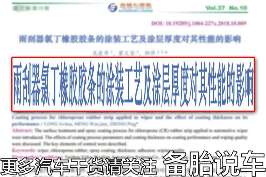

龙爱华、蒙文坚等人发表在《电镀与涂饰》上面的论文,《雨刮器氯丁橡胶胶条的涂装工艺及涂层厚度对其性能的影响》,里面做过实验的。
胶条涂层厚度从15μm到19μm变成了10μm到14μm的时候,刮净度就有下降了,“净”就是干净的“净”。
也就说:涂层的厚度是直接影响到雨刮的效果的,哪怕只变薄了5μm,也是会有影响的。
另外,也不能一直只换雨刮胶条的,雨刮器里面其实是有个钢条的,用久了金属疲劳,会产生变形,光换胶条有可能也是不管用了。
就好像:我们穿鞋子,可能穿个1天到2天,换个袜子,脚也不会臭;要是一直只换袜子不换鞋,久了脚还是会要臭的。
我们最好是换1次胶条,换1次雨刮,这样来说,相对性价比是比较高、比较划算的。
当然了,你觉得几十块钱问题也不会很大,那每次都换全新的雨刮器,自然效果是最好的,体验也是最棒。
