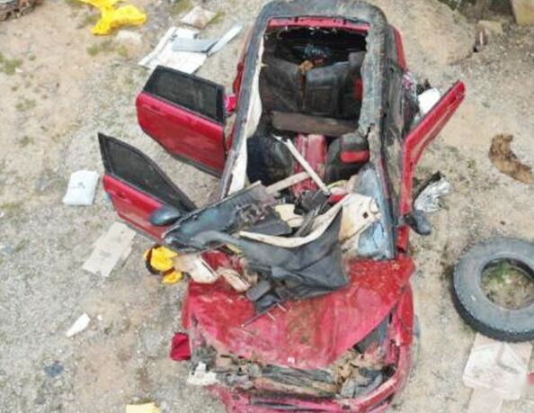

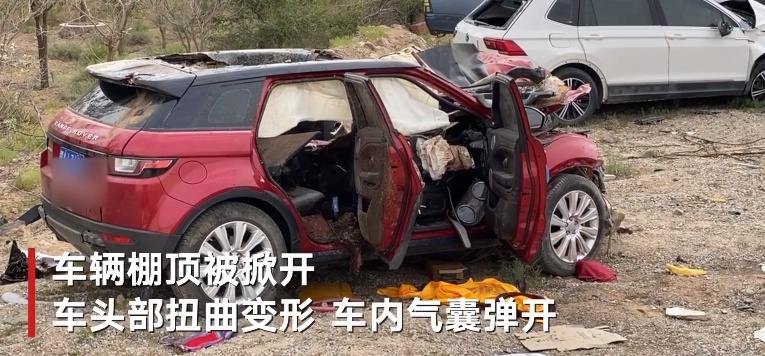

2021年8月9日凌晨3点30分左右,于月仙乘坐的路虎极光在S228省道443公里500米处,与当地散养的两头双驼峰骆驼相撞。车上4人均系有安全带,事故导致当时坐在车辆后排的于月仙因重伤医治无效身亡,随车另外3人则均出现了不同程度的受伤。而两头被撞的骆驼也因冲击力过大,当场死亡。
“谢大脚”车祸身亡,全景天窗真不安全?

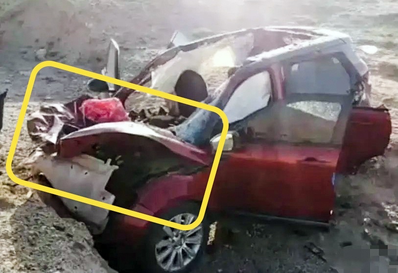

涉事的路虎极光SUV也因为巨大的撞击力变得面目全非,其中前挡风玻璃、车顶横梁和标志性的全景天窗均不见了踪影,这也直接导致很多人将事故归结在了全景天窗的安全性上。但如果你对车辆结构,以及曾经车辆与大型动物相撞的事故案例有所了解的话,就会知道无论车顶为何种形式,都很难改变最终的事故结局......

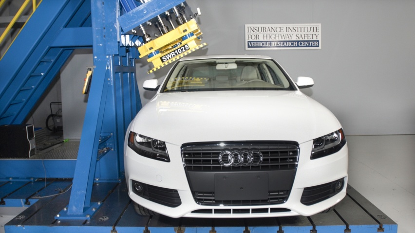

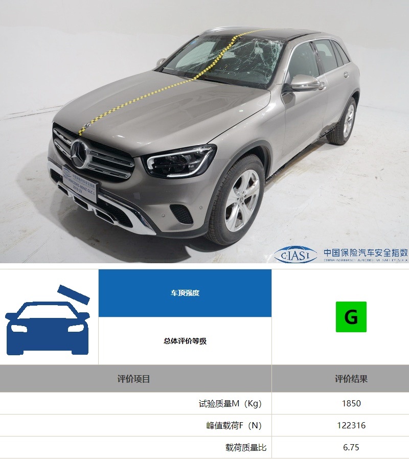

自从全景天窗诞生以来,车企就格外注重这个看着很难让消费者产生安全感的配置,并且通过对白车身结构和受力点的优化加强,来保证全景天窗的安全性。同时,美国道路安全保险协会IIHS还在2010年加入了车顶静压测试,来用一种可以量化的数据,向大家展示车顶的强度。并以此来保证车辆翻滚后,车顶强度能为车内成员保留充足的存活空间,避免车内人员因翻车而造成的身亡。而复刻IIHS测试项目的中保研,也同样将这项测试带到了国内。
“谢大脚”车祸身亡,全景天窗真不安全?
根据测试规程来看,只要车顶斜上方在承受车重4倍以上的压力时,凹陷小于12.7厘米的话,那么就可以被评为G(优秀)。而在中保研的以往测试中,就没有一辆车因为全景天窗的问题没通过这项测试。其中最具代表性的就是奔驰GLC L。在车顶静压测试中,拥有全景天窗的GLC L竟然达到了6.75的载荷比,一举成为了中保研车顶静压测试中成绩最高的记录保持者。由此可见,全景天窗并不会对车顶刚性产生太大影响。此外,除了中保研和IIHS外,国标也对车顶强度进行了规定,需要车辆在车顶斜上方承受车重1.5倍的压力时,凹陷小于12.7厘米,虽然不是很严苛,但这是每台在国内销售车型都必须达到的标准下限。

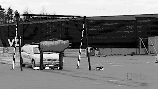

早在2011年,国家地理频道就进行过一项汽车与麋鹿的模拟碰撞实验。根据实验显示,当车速达到70km/h的情况下,汽车在面对个头过高的麋鹿时,车辆挡风玻璃以下的位置并不会在碰撞过程中提供太多的保护作用,反而还会将重心很高的麋鹿铲飞,导致麋鹿最重的身躯部分直接撞上前挡风位置,瞬间压折A柱并消灭前排成员的生存空间。也就是说,当车速过快时,撞上大型动物和追尾卡车并没有太大的区别,保险杠和机舱都不能发挥保护车内成员的作用。

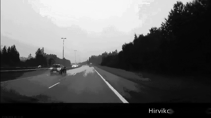

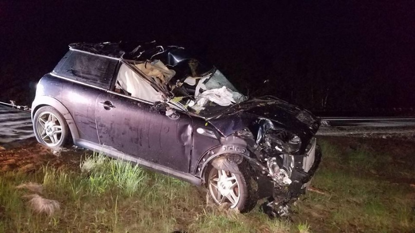

除了与麋鹿的模拟碰撞测试外,海外还有不少真实发生的汽车麋鹿碰撞视频和图片。与模拟测试一样,麋鹿在实际被撞到后,具有大部分重量的躯干部分也会瞬间倾覆在前挡风和A柱之上。在巨大的动能下,A柱这种使用1000Mpa以上超高强度钢的部件也只能沦为“豆腐渣”工程......既然1000Mpa都扛不住,那差着好几倍的100-150Mpa钢制车顶,其实跟40Mpa的全景天窗就没啥区别了,在500-700公斤的大型动物面前都是“秒挂”的存在,根本无法为车内乘客“撑起一片天”。

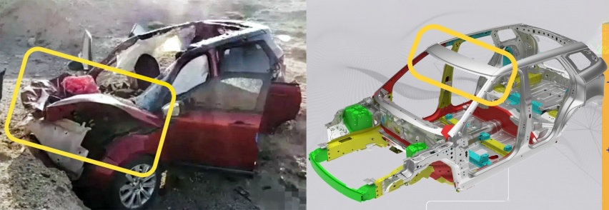

不过,通过于月仙乘坐的极光事故图片可以看出,这台极光两侧的A柱均完好无损,与海外那些侧撞动物后,A柱、前排车顶被砸平的状态截然不同。此时,再结合发动机盖向中央凹陷的状态,我们可以判断出,这台极光在撞击骆驼的时候,骆驼应该是在沿着道路行走,而并非横穿马路,相当于极光“追尾”了骆驼。
“谢大脚”车祸身亡,全景天窗真不安全?
因为如果大型动物是横穿马路,也就是汽车与大型动物进行“T”字形碰撞后,大型动物都会因为撞击动能过大,加上发动机盖和挡风玻璃形成的“斜坡”,被直接铲飞,几乎很难砸到车辆的后部。但如果是同向追尾的话,身长3米的骆驼就会一个后仰“坐”在机盖上,并顺着机盖滑向后滑。此时,能起到拦截作用的就只剩挡风玻璃、车顶前端的横置钢梁,以及全景天窗了。
“谢大脚”车祸身亡,全景天窗真不安全?
极光车身结构(右图)

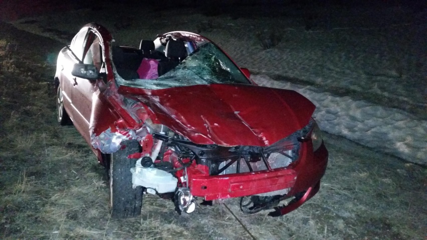

通过事故照片可以看到,极光挡风玻璃与全景天窗之间的横梁已经不见了踪影。要知道这个横梁虽然没有像A柱那样采用超高强度钢,但为了保证白车身的抗扭刚度,这个位置也使用了抗拉强度在280-470Mpa的普通强度钢。那既然280-470Mpa的钢材都能被轻松撞断,那后方无论是40Mpa的全景天窗,还是100-150Mpa的钢板车顶,其实对结果的影响都没那么大了......
“谢大脚”车祸身亡,全景天窗真不安全?

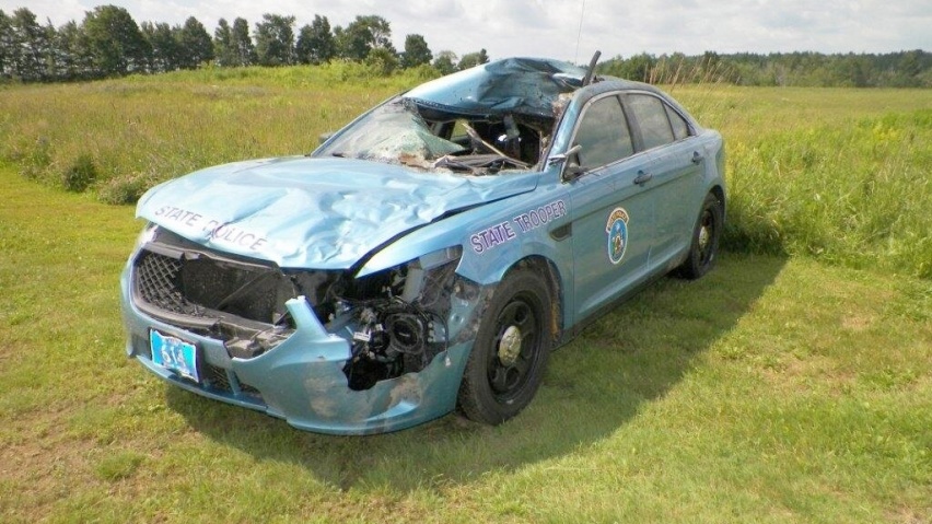

就像上图海外事故中使用全景天窗的马自达3一样,在纵向撞击了麋鹿后,整个车顶照样全部被掀飞了......

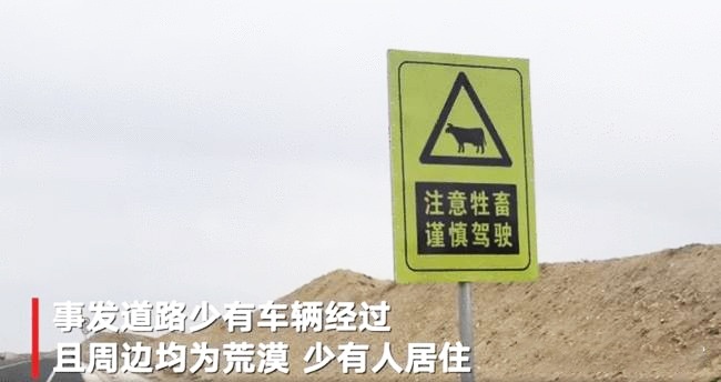

为了避免事故的发生,这种经常会出现牲畜穿越公路的地方,通常都会设有警示牌。就比如这次于月仙发生事故之前,路边就已经设有牲畜穿行的警示牌了。所以如果大家出门在外看到这样的警示牌,请一定要把车速降下来。因为只要速度够慢,即使撞上从路边蹿出来的动物,顶多也就是造成一定的车辆损伤。此外,避免夜间行车也可以有效降低与大型动物发生碰撞的概率。这是因为大型动物通常会在夜间车少的时候横穿公路,来降低自己受伤的可能性。

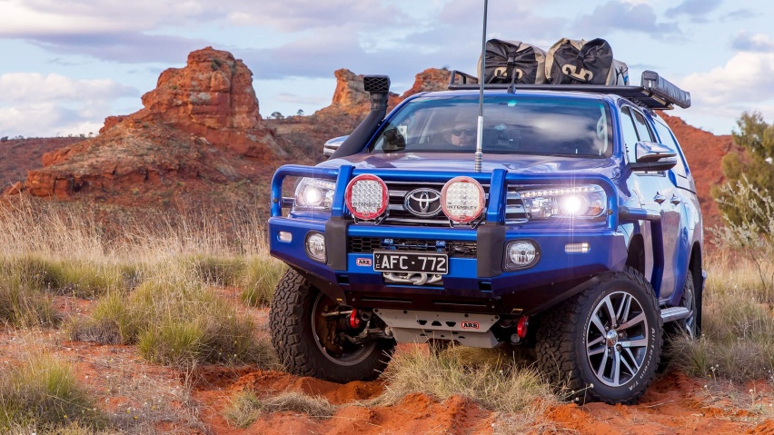

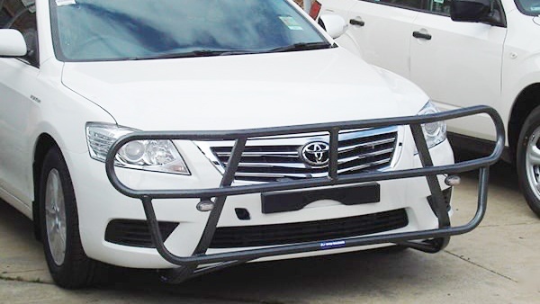

在海外人烟稀少但土地广阔的国家,开车遇到大型野生动物是非常常见的一件事。所以当地人为了保护自己的安全,通常都会在车头安装被称为“牛栏”的保险杠,轿车、SUV都是如此。
“谢大脚”车祸身亡,全景天窗真不安全?

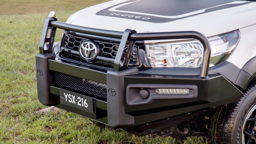

虽然这个“牛栏”看起来跟很多车上的“保险杠”差不多,但实际上,它们之间的防御能力却有着天壤之别。为了在与大型动物的碰撞中“获胜”,“牛栏”的钢材用量相当夸张,像是轿车使用的小型牛栏都得重达35-50kg,皮卡、越野车的牛栏甚至会重达100-350kg。
“谢大脚”车祸身亡,全景天窗真不安全?
大家都知道,原厂车为了保护行人,都会将车头设计成会将行人铲起来的形状,从而落在相对“柔软”的引擎盖和挡风玻璃上。但牛栏就并非如此了,平直高耸的设计在撞击到动物的时候,能最大程度将动物推离驾驶室,在避免人员伤害的同时,还能将修车费用降到最低。目前,国内销售的牛栏大部分都是由澳大利亚品牌ARB生产的,其产品主要适用于各种硬派越野车。
