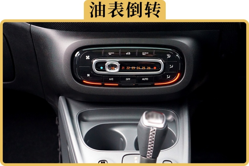

空调温度调高一点,能不能省油,主要得看我们的车型用的是什么压缩机,只有一些使用变排压缩机,并且有自动空调的车型,才可以靠调高温度来省油。
手动空调温度调高是什么原理
首先,如果车子是手动空调,只要开了A/C键,压缩机就一直工作,就算把温度调高点,也是会费油的,一样的。
吉林大学苏建国的硕士论文分享给你,《轿车用全自动空调智能化控制系统的研究》,上面对空调系统有个示意图的。
车外空气通过鼓风机吹到蒸发器上降温之后,还会根据温度设定,控制风门,混合一定的暖风,最后再从吹脚、吹脸、除雾的这些口子达到车内。
说人话就是:手动空调A/C(制冷)键一开,压缩机开始工作了,温度调高、调低,无非就是混的热气的多和少,费的油、压缩机做的功一样的。
吉利汽车研究院有限公司电子传动分院包寿红等人在期刊《汽车电器》上面发了篇论文,《混合动力汽车手动调节的空调系统设计》,里面有讲到过。
手动空调开始制冷之后,只要空调没有被关闭,就会一直工作。
手动空调就好比有冷热2个开关的水龙头,你把冷水开关拧到最大,然后通过调整热水的开关,来控制最后的温度。
不管怎么调,冷水的水费是一样的,用掉的水也是一样多的,换成空调来看,费的油也是一样的。
