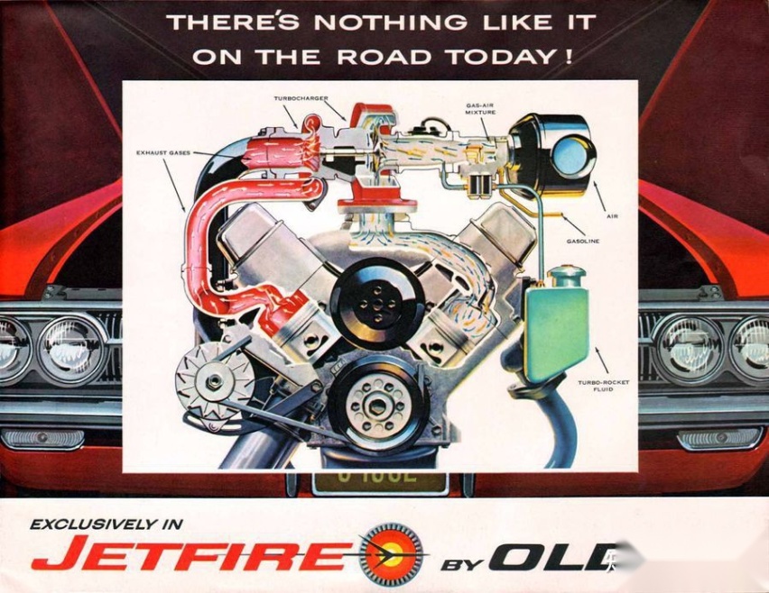

Oldsmobile Jetfire装备的发动机,是通用215 V8发动机(3.52L)的涡轮增压版本。相比自然吸气原版的116kw的最大功率,涡轮增压版增大到了160kw,升功率达到45kw。虽然对于当时的家用车来说算是很不错的水平,但与当时领先的自然吸气发动机相比还有很大差距。比如同样于1962年推出的法拉利250 GTO,装备了一台2.95L的V12自然吸气发动机,最大功率高达221kw,升功率有75kw之多。

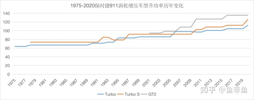

要考察涡轮增压发动机的动力发展趋势,一个很好的标杆,是保时捷911 Turbo车型的动力参数历史。从1975年保时捷首次在911车型上引入涡轮增压发动机开始(即保时捷930),在之后的911车系历史中,涡轮增压车款(Turbo,以及后来的Turbo S和GT2/GT2 RS)就从未再缺席过。因此我们正好可以通过911 Turbo的动力发展历史来一窥整个汽车产业中涡轮增压技术的发展。
1975年推出的保时捷911 Turbo(即930 Turbo):
从通用1.5T阿凡达发动机看涡轮增压发动机动力进化趋势
保时捷911 Turbo/Turbo S/GT2升功率历年变化:
可以看出,虽然个别年份有波动,但整体上,保时捷的涡轮增压发动机的升功率水平一直在提升。35年的时间内增长了差不多一倍。

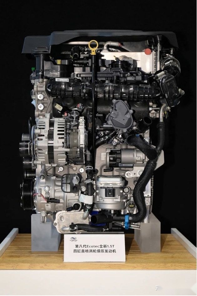

下图为获得“中国心”2021年度十佳发动机的通用阿凡达1.5T发动机。这款发动机能够赶超2.5L自然吸气发动机动力水平的关键,即在于其35Mpa高压直喷系统及高滚流气道,能够大幅提升进气量。
