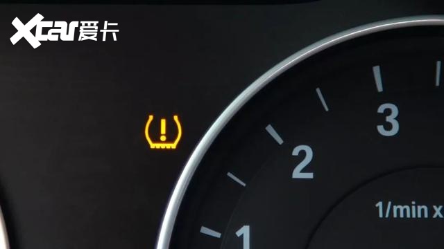

上周公司组织团建去若尔盖大草原,我们驾驶的是一辆小型SUV,出发时,四条轮胎的胎压值为2.5 bar,由于长时间驾驶,到达若尔盖草原后,四条轮胎胎压增加到了2.7 bar,热胀冷缩,属于正常现象,等轮胎降温后,胎压就会回到正常数值,由于高原昼夜温差比较大,当晚的温度只有5℃左右,海拔大约4000米,停放一晚后,早上再次打火,胎压报警灯就亮了起来,显示胎压过低,胎压从正常2.5 bar降到了2.0 bar,已经低于厂家要求的标准值了,排除轮胎故障因素后,问题来了,这时车辆能不能正常行驶呢?答案是当然可以。
先来解释一下胎压为何会降低?原理还是热胀冷缩,由于室外气温过低,所以车辆长时间静止后,轮胎压力自然会降低,并没有出现漏气,属于正常现象,这在北方冬天是很常见的,但对于生活在南方的车主朋友,一年四季温差不会太大,所以很少出现这种情况,因此,面对胎压突然降低,心理还是有点忌惮的,毕竟轮胎关乎整车的稳定性和安全性。

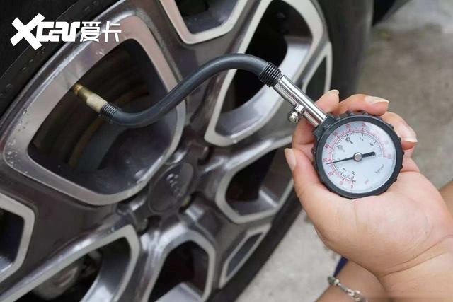

至于需不需要充气加压,个人认为应该分两种情况。如果是自驾游路过高原地区,待的时间不会太长,不建议给轮胎临时充气加压,解决办法很简单,还是利用热胀冷缩原理,让车辆行驶15分钟左右,胎压自然就会恢复正常,因此无需过分担心。
还有一种情况是长时间呆在昼夜温差较大的高原地区,比如自驾游去西藏,晚上停车休息时,车辆轮胎由于长时间处于温度较低的环境之中,周而复始,轮胎胎压肯定会有所降低,即便是白天气温升高,轮胎胎压也很难再恢复正常状态,因此需要将车辆的胎压升高0.2-0.3 bar,切记要在冷车状态下打压,否则长时间行驶后会出现胎压过高报警。生活在北方的车主可能深有体会,到了冬天,大家都会将胎压打高0.2-0.3 bar,来防止温差大导致的胎压下降。
