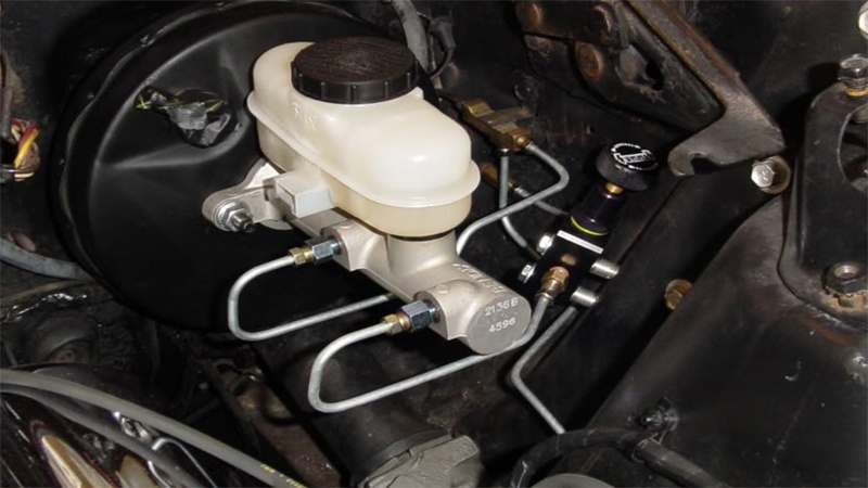

刹车踏板控制的是刹车总泵,负责提供制动力。
车轮上刹车卡钳里有刹车分泵,它负责驱动刹车片去摩擦刹车盘或者刹车鼓,产生刹车效果。
刹车总泵通过刹车油给刹车分泵传递动力,它们之间靠刹车油管连接。如果刹车油管破裂,刹车就失灵了。
踩刹车时四个轮子一起刹车,刹车系统给前轮分配的制动力更多,一般前后制动力分配比为7:3或者6:4。
家用车的油刹系统有两条油管,每条油管控制两个车轮,一条出问题了不影响另一条正常工作。

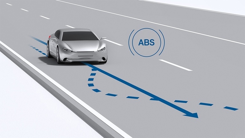

(1)特殊情况下踩出ABS
正常情况下刹车力度由我们踩刹车的轻重决定,踩轻了汽车轻轻减速,踩重了汽车剧烈减速,我们可以很清楚地感受到用不同力度踩刹车所带来的减速感受,这就叫做刹车的脚感。
但是ABS启动后情况就变了,ABS系统会主动控制刹车的压力,特别是ABS泵在调节压力时刹车踏板会变得很硬而且还会剧烈抖动,这时候刹车没一点脚感。如果路面状况良好那还好说,因为这时候汽车制动力很大,我们能感觉到汽车在减速,所以不至于误判为刹车失灵。
怕就怕一些特殊情况下踩出ABS,那感觉真的是像极了刹车失灵。最常见的就是在附着力低的路面踩出来ABS,因为路面摩擦力太小,刹车效果本来就不好,ABS启动后还频繁点刹,导致车轮与地面很难建立起有效的摩擦,结果就是汽车根本刹不住,可以说遇到这种情况起码有80%的新手会误以为刹车失灵了。
遇到这种情况该怎么办呢?这要分情况对待。首先是积雪结冰的道路,遇到这种情况说实话没太好的办法,只能预防。比如降低车速、密切关注路面状况,一有情况第一时间减速,同时尽量用油门控制刹车,减速时稳着踩刹车,尽量别踩出来ABS。

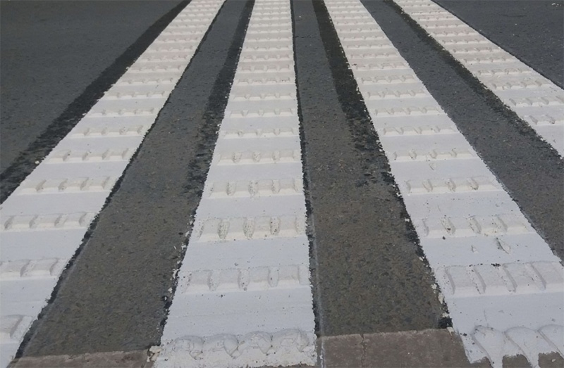

还有一些特殊情况,比如碾压到路面震荡线、湿水的路面标线,这时候都很容易触发ABS。原因也很简单,车轮经过震荡线时弹跳厉害,对地面的压力不稳定,而且车轮与震荡线没有充足的接触面积,所以刹车稍微踩重点就容易抱死从而触发ABS。而路面标线表面本来摩擦力就小,湿了水以后摩擦力更小,也容易触发ABS。遇到这种情况最好的处理方法就是先松一下刹车,让ABS停止工作,从死循环里跳出来。然后重新踩刹车,此时车轮很大概率已经离开震荡线或者路面标线了,刹车就正常了。

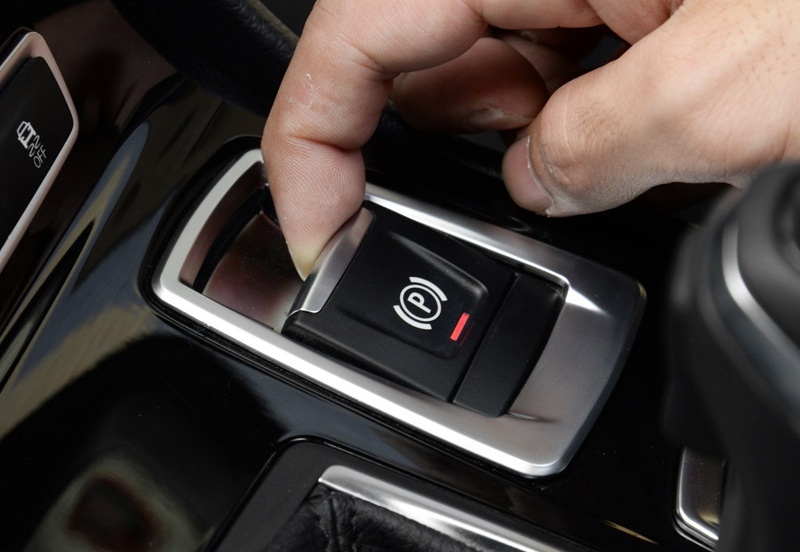

如果你的车配备有电子手刹,那就更好应对了,你只需要持续拉起电子手刹的按钮就会触发紧急制动,这时候ABS泵会主动提供制动压力进行急刹车,这个刹车力度大概是刹车系统最大制动力的80%,足够紧急情况下使用了。

(1)有电子手刹的可以尝试电子手刹的紧急制动功能
这个方法不敢保证完全有用,但是在一些特殊情况下或许真的有用。
比如有些车刹车总泵进入空气导致刹车失灵,但是空气只存在于刹车总泵里,ABS泵与刹车分泵之间的管路里没空气,这时候ABS泵启动后理论上仍然可以给刹车卡钳传递制动力。而且有些电子手刹的紧急制动是靠电机反复驱动刹车卡钳实现的,这种系统只要你刹车片、刹车盘没坏那就永远管用。

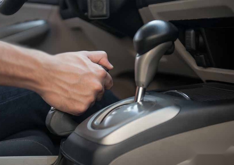

(2)机械手刹也可以用来紧急制动
如果你的车是机械手刹,那么你可以按住手刹释放按钮,然后稳着用力拉起手刹帮助减速。为什么要按住手刹释放按钮呢?这是为了防止后轮抱死,因为不按释放按钮的话手刹拉起来就会被卡住,万一你拉的力量太大导致后轮直接抱死那么汽车很容易甩尾,这时候再去释放手刹的话可能就来不及了。而按着手刹释放按钮去拉手刹手柄就不会被锁定了,我们就可以精准地调整手刹的力度,安全地把车停下。

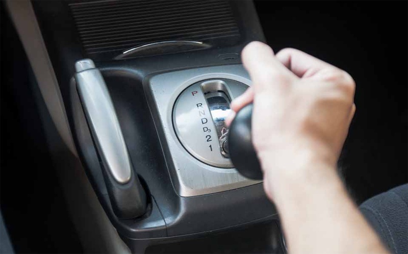

(3)利用发动机制动
发动机制动可以减速,但这个过程更漫长,车速越高需要的减速时间越长,所以只有在路况允许的情况下我们才能使用发动机制动进行减速。如果路况不允许的话发动机制动也只能尽量降低车速,降低碰撞损伤。
利用发动机制动减速的重点在于尽可能使用低档位,因为档位越低发动机制动力越大。在操作的过程中如果你能成功挂入更低的档位,那就只管挂,这时候不要担心发动机转速太高,这对发动机没任何影响。而且发动机转速越高产生的发动机制动力越大,减速效果越好。
对于自动挡车来说没什么操作技巧,有手动模式的挂入手动模式,然后控制档杆进行降档就行。有些车没有手动模式,但是有L挡或者D3、D2这类低速挡,直接挂就行了。
手动挡车稍微复杂一些,需要车主自己降档,不过好在现在的手动变速箱都有同步器,降档还是比较容易的。车速在120左右时四挡是可以轻松挂入的,车速在80公里左右时3挡也是可以轻松挂入的。挂入对应档位后立马松开离合器,然后就进入发动机制动状态了,此时应该配合使用手刹,让车辆尽快减速。等车速下降、发动机转速下降后我们要及时降档,始终保持足够大的发动机制动力。
如果手动挡车出现低档位挂不上的情况,这时候别慌,你可以利用两脚离合的方法辅助降档。因为这时候挂不进低档位主要是由于车速太高,而低档位对应的发动机转速又太高了,同步器需要更长的时间才能完成转速的同步。而两脚离合操作可以快速完成转速的同步。具体操作很简单,比如你想从三挡挂入二档,发现档杆推不进去二档,这时候立马松开离合器,档杆放在空挡,然后把油门踩到底,等发动机转速提起来以后迅速松开油门,同时快速踩下离合器,右手迅速挂2挡,基本上都能成功。

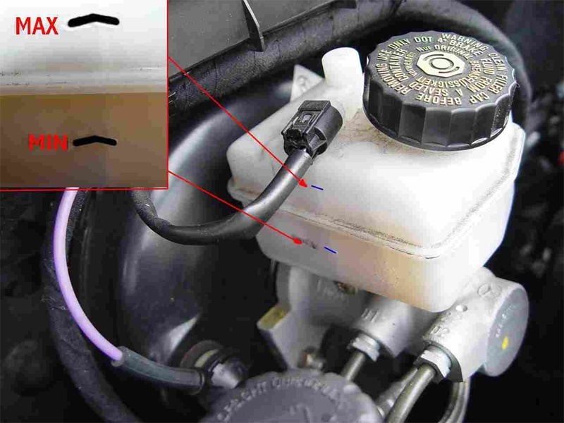

1、检查刹车油余量,保证刹车油液位正常,避免因为缺刹车油而使空气进入刹车系统。

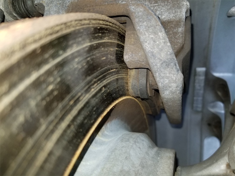

2、定期检查刹车片的磨损情况,及时更换到达磨损极限的刹车片。

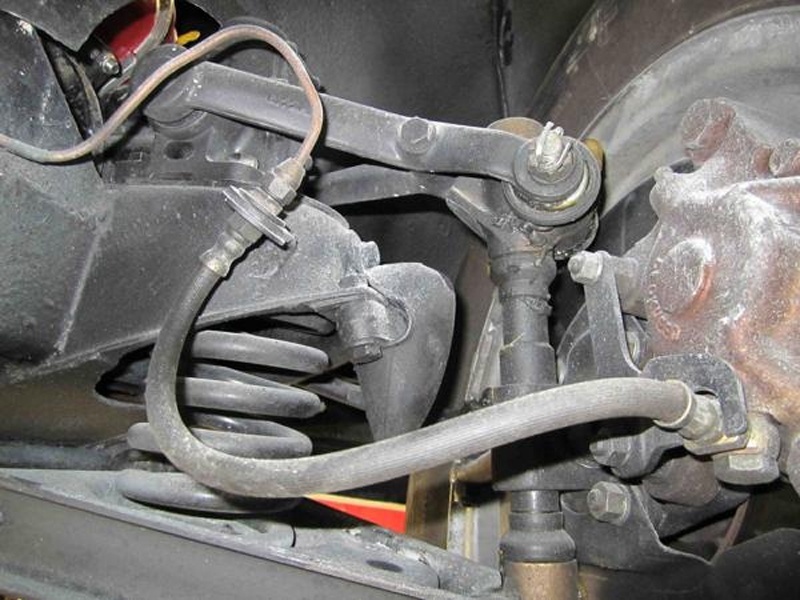

3、检查刹车分泵的油管,这是容易出问题的地方。因为刹车分泵要随着车轮来回跳动,所以分泵与车身刹车管路之间只能用橡胶软管来连接,而橡胶是会老化的,汽车在行驶中车轮相对于车身会频繁运动,橡胶管也会随着被压缩、拉伸,更容易出问题。所以平时应该注意检查刹车橡胶管,如果有破损、开裂最好及时更换。
