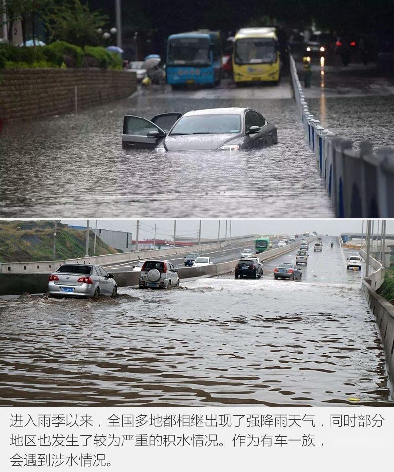

进入雨季以来,全国许多地区都遭遇了较强的降雨天气,随之而来的就是部分路段严重积水,对我们的出行造成了一些麻烦。在这样一个多雨的季节,我们驾车出行或多或少都会遇到涉水路段。当然根据积水深度和车型不同,有时候我们确实可以实现相对安全的涉水通行。那么与常规路段行驶相比,车辆涉水有哪些驾驶技巧和注意事项呢?

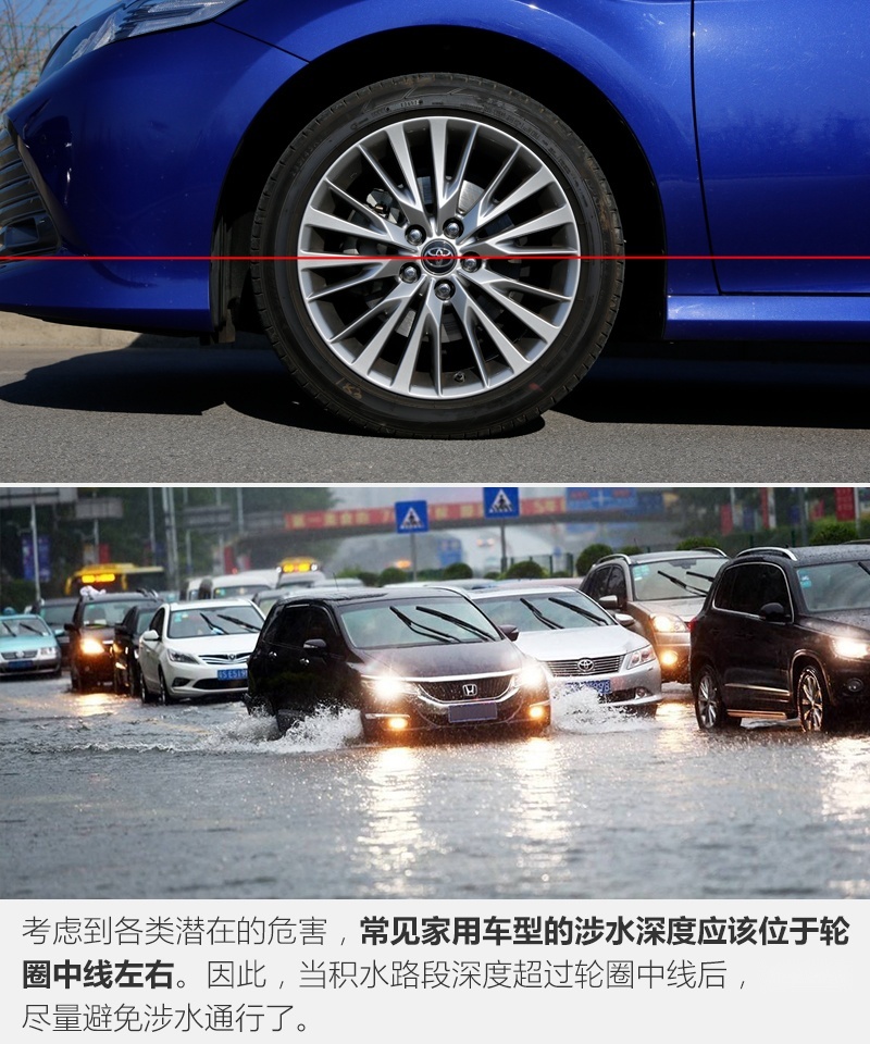

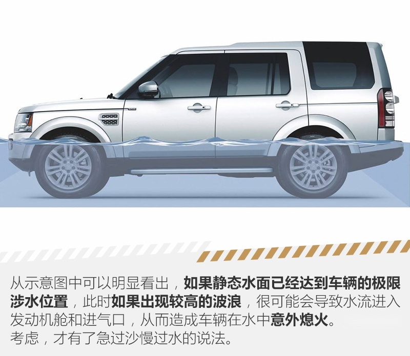

通常情况下,底盘离地间隙越高的车涉水能力也相对越强,例如SUV车型普遍要比轿车拥有更好的涉水能力。当然对于大多数人来说,我们不可能亲自测试自己爱车的实际涉水能力,因此我们需要一种适用于大多数车型的简单判断标准。

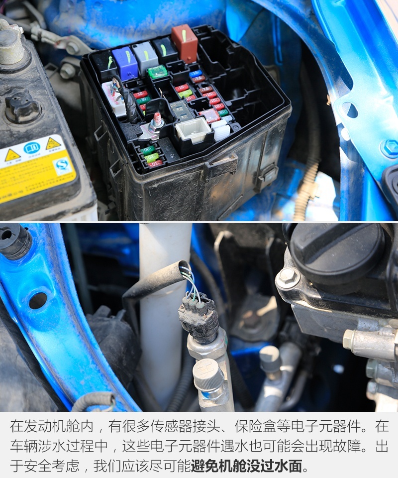

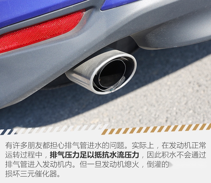

不过理论归理论,实际车辆的安全涉水深度要远低于发动机进气口的离地高度。原因很简单,一方面是水面并不是静止不动的,波动的水面高度时刻都在变化,有时候积水深度很浅,但由于其它车辆通过时产生的浪花很可能会没过发动机进气口。另一方面,除发动机进气口本身外,发动机舱内还有诸如保险盒、传感器接头等元器件,这些位置在浸泡后都有可能造成故障。

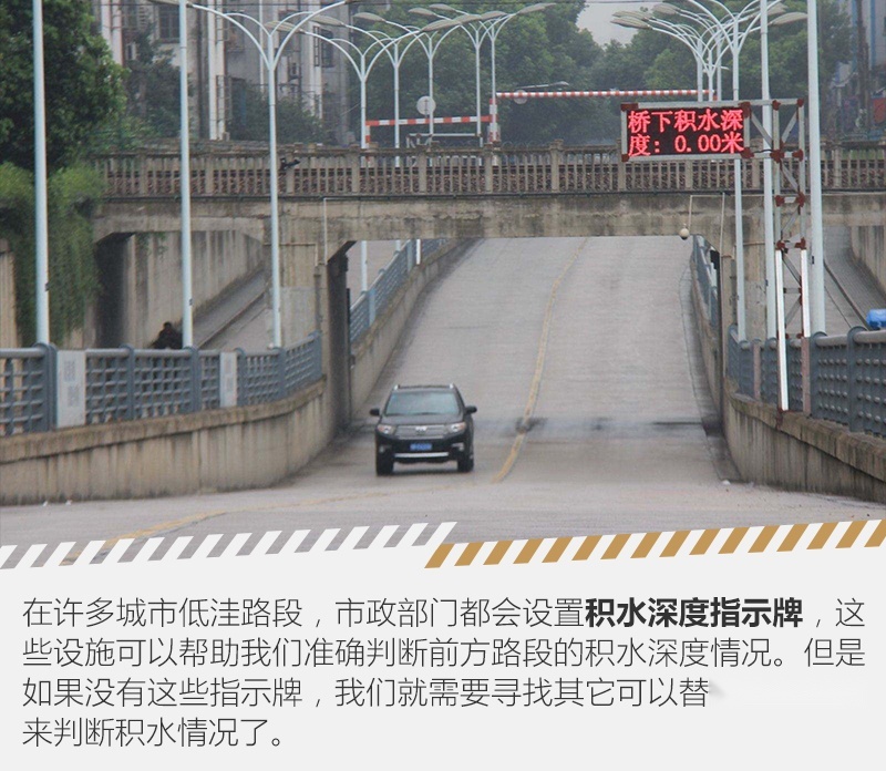

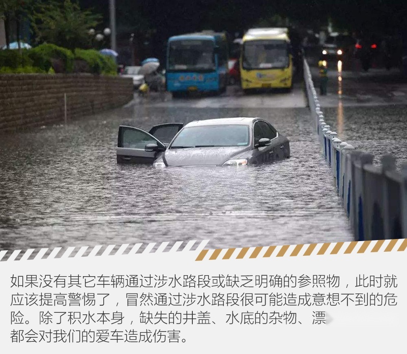

判断水深 寻找可靠且明确的参照物
在很多情况下,短时强降雨会造成低洼路段形成大面积积水,如果盲目通过很可能造成车辆受困。但是在掌握了自己爱车的涉水能力和积水深度后,我们就可以做出更加明智的选择了。那么问题来了,如何判断积水深度呢?

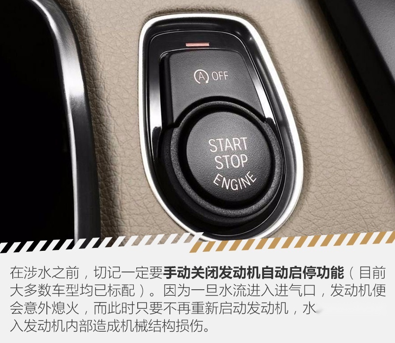

涉水通行 尽可能慢速平稳驶过
正如前文所说,为了避免引起水面激浪,我们驾车通过涉水路段时应该尽可能慢速平稳行驶,尽量避免引起水面发生剧烈的扰动。另外,也要时刻注意周围车辆的情况,如果可能的话应该依次通过,避免水波碰撞引发更强烈的起伏。

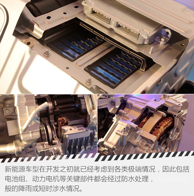

除了传统燃油车型,新能源电动车没有发动机的存在,因此理论上拥有更强大的涉水能力。但是相应的,新能源汽车的电池组一般都布置在底盘处,涉水过程中电池组会完全浸泡在水中。
需要注意的是,积水中存在的泥土、杂质会附着在底盘上,长时间不清理这些污物同样可能造成电池组等关键部件老化损坏。此前,我们曾针对新能源电动车涉水问题进行过介绍,有关详情您可以点击下方的相关阅读进行了解。
