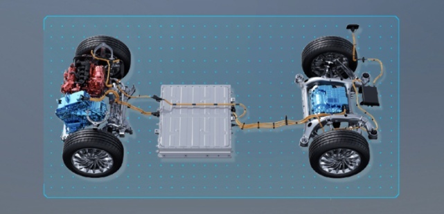

大家都知道,岚图的首款车型岚图FREE搭载了纯电以及增程式技术,而此次推出的岚图梦想家却放弃了增程式技术,推出了低碳版车型,采用了智能多模驱动(即串并联式混动)。就是在原有的增程式方案中添加了发动机直驱模式,于是动力系统可完成纯电、增程串联、发动机直驱、混联驱动等多种模式。
当车速高于 70km/h的时候发动机就会介入直驱,在高速行驶的状态下可以减小油耗,并同时降低巡航转速以提升NVH性能;有强动力需求下,发动机还会与电动机进行混联驱动来获取更高的动力性能;除此之外,低温环境下,混联驱动既能保证车辆正常启动,也能保障动力的输出。而在 70km/h以下时速的时候,车辆则采用增程或纯电动行驶模式,不仅可以有效节能,还有纯电车型的驾驶体验。

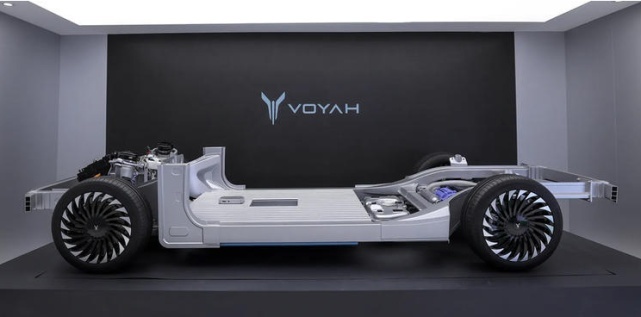

电池安全方面,梦想家搭载了全场景电池防护系统,首创1500MPa热成型高强度钢底部装甲,动力电池包可承受近20吨力的挤压,达到整车级碰撞防护,从物理层面增加电池的安全性。同时还具有顶尖云端BMS技术,使得电池能够获得全天候安全预警,具备PDD毫秒级热失控主动断电,在软件层面尽可能消除安全隐患。

增程式混动的原理想来大家都已经比较熟悉了,发动机连接发电机进行发电,全程不参与车辆驱动,而是为电池充电,在电池电量充足时完全由电池为电机供电,相当于纯电车型,电池电量不足时则启动发动机进行充电增程;需要强动力则由电机和发动机共同供电给电机。
两者对比,选择串并联式混动的原因也就显而易见了:相比增程式混动,新技术多出了发动机直驱以及混联驱动。在动力性和经济性方面都会更好,所以作为一款MPV车型,更大的体积下梦想家选择串并联式的混动路线才更加合理。

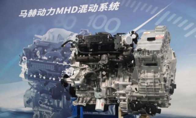

虽说是全新技术,但梦想家的混动系统与东风的混合动力也有着千丝万缕的联系。岚图作为东风集团的高端品牌,混动技术的来源可以追溯到东风马赫动力MHD混动系统。
马赫动力的C15TDR高效版发动机采用高效抗爆震快速燃烧系统、深度降摩擦和智能热管理三大技术包,13项行业领先的技术,在自主EMS系统的控制下,实现了41.07%的热效率。也就是梦想家所使用的同款发动机。

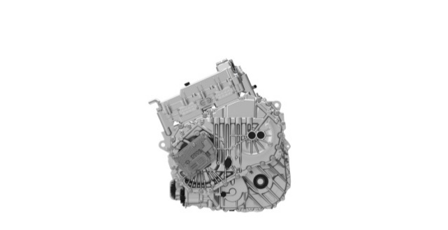

而东风马赫动力HD120电驱动总成采用高度集成化设计,含高效油冷电机技术、智能润滑系统、多级软关断安全保护等十二项行业领先技术。可以实现超级启停/EV行驶/串联/并联/制动能量回收/驻车发电等多种驾驶模式,电机传动系统效率大于98%。
