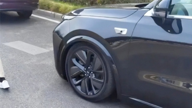

关于之前网络平台上的消息来看,理想L9在试驾路段上通过了坑洼路边之后,理想L9的空气悬架内部的气腔发生破裂泄露,最终导致了车辆空气悬挂故障,让车辆无法继续正常行驶。空气弹簧供应商威巴克、CDC减震系统供应商采埃孚,都是国际一流的供应商提供的产品。

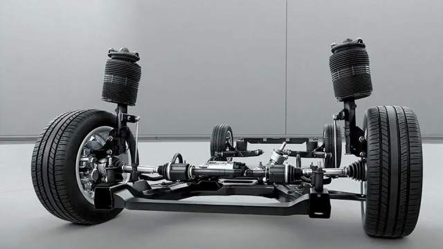

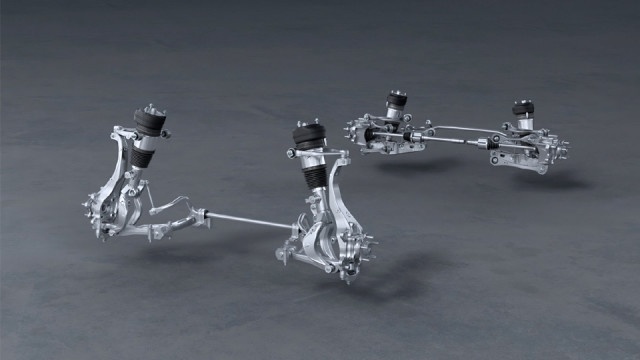

目前市场上我们能用到的空气悬挂,有很多不同的种类,分为单腔、多腔的区别;单腔空气悬挂是设计最简单,且目前最普遍,暂且看做为空气悬挂的入门款,它的功能仅仅是调节车身高度,通常会与CDC自适应阻尼系统搭配。而多腔空气悬挂更高级,在功能上也比单腔空气悬挂更全面,除了能调节车身高度之外,悬挂的软硬、阻尼进行调节(双强提供2个可选刚度,多腔可提供4个可选刚度)。
空气悬挂的主要零部件由压缩机、分配阀、储气罐、ECU、空气弹簧、CDC减震器、传感器以及管路构成;ECU接收传感器信号,之后确定车身运动状态,对底盘的状态进行调整;压缩机则是给空气悬挂中提供空气,再通过分配阀对气囊进行充放气调整弹簧的刚度、车身高度;可以通过改变CDC减震器的阻尼大小,实现悬架参数的调整。

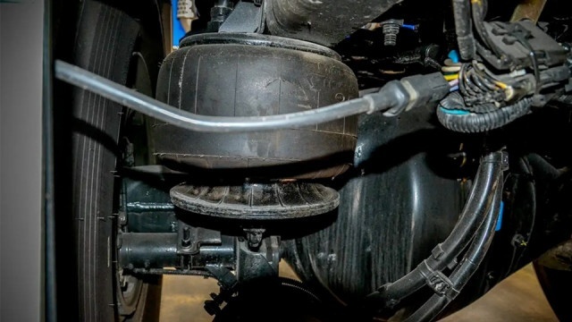

在空气弹簧的结构上,也有区分,主要分囊式、膜式两种。

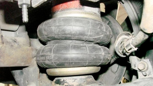

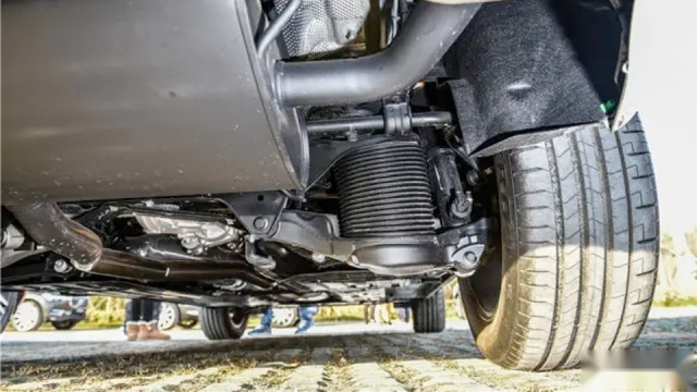

囊式空气弹簧一般多用在商务车上,气囊中的封闭压缩气体和橡胶气囊组成了囊式空气弹簧,弹簧的强度随着节点数的增加变得越来越好,弊端就是密封性会变差;膜式空气弹簧,多用在乘用车上,密闭环节由橡胶膜片和金属压制件组成,相对来说会更好一些。

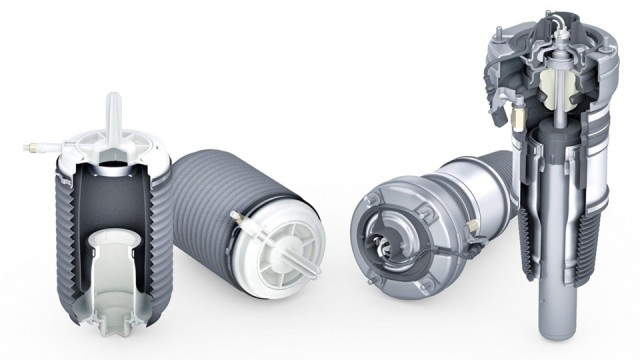

根据理想L9公布的空气弹簧示意图来看,它选择的空气弹簧结构是单腔膜式空气弹簧,是一种较为入门的产品(没用多腔)。而在减振器环节也就是CDC,理想L9采用的是全自研的CDC减振器控制算法,如果此次事故供应商提供的悬挂零部件没有问题,那么大部分的事故原因将集中在“全自研CDC减振器控制算法”上。

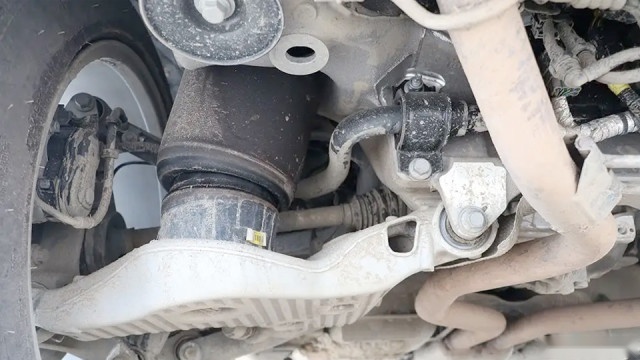

尤其是使用时间一长,空气中的水分就容易附着在橡胶层上并使橡胶层开裂,这非常考验橡胶膜等零部件的耐用性,而且外露的零部件例如橡胶本身就很容易受到环境影响而出现老化,这个时候可能就会出现漏气的现象,系统出现失效,空气弹簧会出现漏气,那时车身会塌下来,就像很多停放在地库许久没人开的车趴下来了就是这种情况;驾驶当中,出现异物击穿气囊,也能让系统失效。
