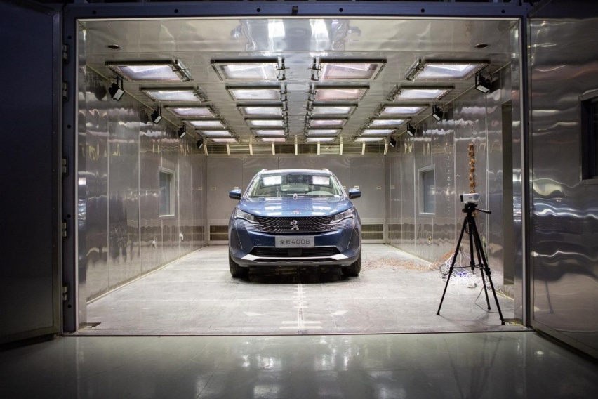

针对高温下的用车安全,中汽研设置了“高温高湿阳光模拟”挑战试题,东风标致全新4008应试进行了超过300小时的极端高温光照测试。试验结束后,全新4008取得了车漆暴晒无变色,内外饰件间隙变化值低于行业平均水准2倍、高温下座舱内VOC挥发远低于常温国标,车规级电子电器超额完成测试等优秀成绩,成为紧凑级合资SUV可靠性的全新标杆。
热点| 见证高温下的品质,中汽研公布全新4008高温光照测试挑战成绩
远超行业标准的严苛工况:连续300+小时,空气温度45℃,叠加1000±100 W/m²全光谱光照
以远超于行业的标准来严苛检验车辆在高温下的可靠性,是本次测试的核心。试验在中汽中心的高温光照试验室内进行,测试舱采用24盏德国Honle光源,组建成全光谱阳光模拟系统。试验时,测试舱内空气温度始终维持在45℃,与中国最热的新疆吐鲁番火焰山地区相当。与此同时,测试舱内辐照强度保持在1000±100 W/m²。在自然环境中,青藏高原是国内太阳辐射最强的地方,夏季时一天有16小时的光照,这其中能达到1000W/㎡以上光照强度的时间也就只有正午,不足2小时。
此次试验,测试舱内45℃的空气温度,再叠加上连续长时间光照,两种本身就非常严苛的工况结合到了一起,对车辆的抗老化性无疑提出了更高的要求。经试验中实际测量,全新4008的仪表板部分达到了最高温度点——106.2℃,此外,后门饰板达到了91.6℃,衣帽架90.7℃,前保险杠达到了82.2℃,座舱内空气温度达到了81.8℃。
