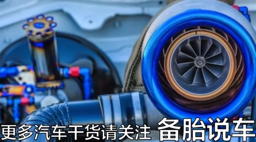

网上的朋友也好,厂家的官方宣传也好,涡轮2000转就介入了,只要1500转就介入了,这种说法,你要说它严谨,也不一定说是最专业的。
涡轮的工作状态其实和发动机的转速没有太大关系,比较专业的说法是涡轮起正压。
涡轮并没有介入转速
从原理上来讲,涡轮是发动机排出来的气推动的。
只要车子启动,发动机开始产生排气气流了,涡轮被吹就是肯定会转起来的,不是网上面说的,涡轮要到了1500转、2000转才开始工作。
就好比说人的心脏,你只要活着,它就一直会跳,你运动也跳,休息也跳,睡觉跳,吃饭也跳,它都是在跳的。不是说我吃饭了,我兴奋了,我心脏跳起来,不吃饭,死人,它就不会跳。
正确的说法是涡轮起正压

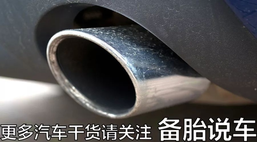

虽说涡轮在车子启动之后就开始转,但如果是慢慢开,车子对动力的需求不大的时候,涡轮确实也起不到什么正面作用,反而是个累赘。
这个也很好理解,涡轮这么大一坨金属疙瘩,活活的卡在排气管里面,就和熊孩子拿钢丝球把排气管堵上道理是一样的,会导致车子排气不顺。
工程师就设计了一个叫做废气旁通阀的东西,它就在涡轮前面给尾气开了个侧门,好让尾气尽量不经过涡轮,更顺畅地通过,就好比知道前方道路拥堵,提前绕行了。
这个时候的涡轮发动机和自然吸气一样的,吸气纯靠活塞往下运动,像个针筒一样的把空气抽到发动机里面,所以叫做自然吸气,对吧?进气歧管内的压力比正常大气压要小。
车子急加速了或者需要强大动力的操作的时候,废气旁通阀就关掉了,让尾气是通过涡轮,涡轮带动压缩机开始产生压缩空气,来输出更大的动力了。
这个时候,进气歧管里面,大量的压缩空气进去了,压力比正常大气压更高了,我们就说涡轮起了正压。

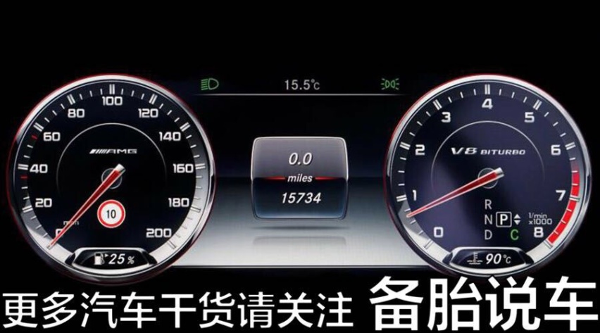

至于网上说的涡轮介入转速,通常是指的涡轮发动机在外特性曲线上面,达到最大扭矩的最低转速。
本质上和涡轮的工作状态是没什么太大关系的,也就是只能大概横向对比一下,你这个涡轮延迟和我那个涡轮迟滞互相比起来谁好一点,做个比较参数还是可以的。
真要说起来的话,外特性曲线是在发动机节气门全开的情况下测试出来的,全开什么概念?就油门踩到底。
这种情况,按照我们刚才的解释来看,涡轮应该是从一开始就是起到正压的,而不是所谓的1500转、2000转才开始工作,一开始就是正压。
