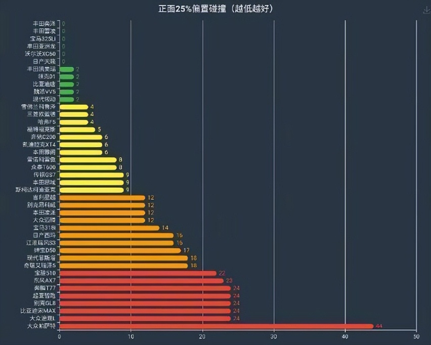

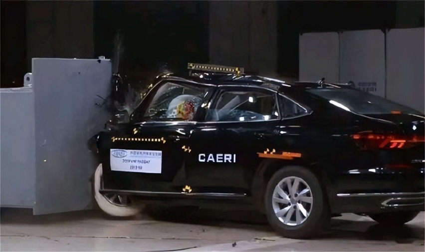

记得2019年年底的时候,上汽大众帕萨特被中保研选中,参加了碰撞测试,结果公布之后,一片哗然,在正面25%偏置碰撞测试中,帕萨特的驾驶员侧A柱发生了明显弯折,方向盘因为前轮侵入过多发生偏转,前安全气囊没有接住测试假人的头部……最终,帕萨特获得了当时该项目倒数第一,在之后很长一段时间里,帕萨特的销量因此一蹶不振。

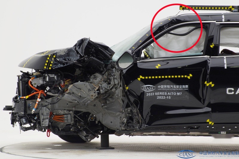

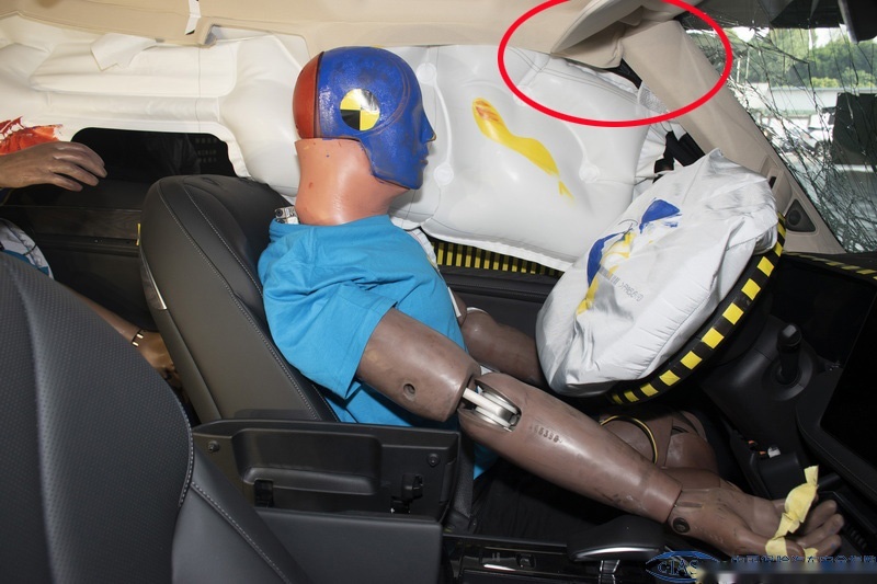

不过很多网友,包括媒体在看到问界M7的碰撞测试细节时,发出了疑问,因为这款车在正面25%偏置碰撞测试项目中,车辆的A柱,明显发生了弯折,弯折的位置发生在A柱和车顶连接的地方。

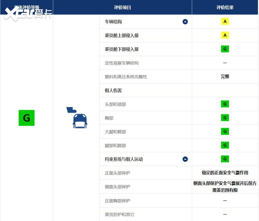

中保研给出的乘员舱上部入侵量,只取得了“A”评价,其车身结构也只取得了“A”评价,也就是说,证实A柱的弯折造成了上部入侵量较大,车身结构安全性没有达到优秀标准。但是好在车轮侵入量不大,对于测试假人的腿部、脚部没有造成伤害。

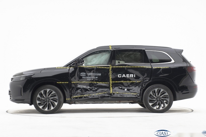

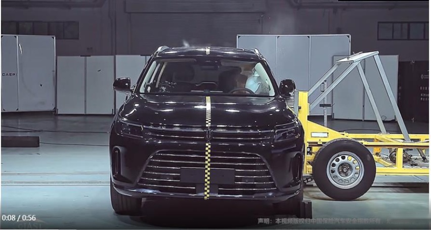

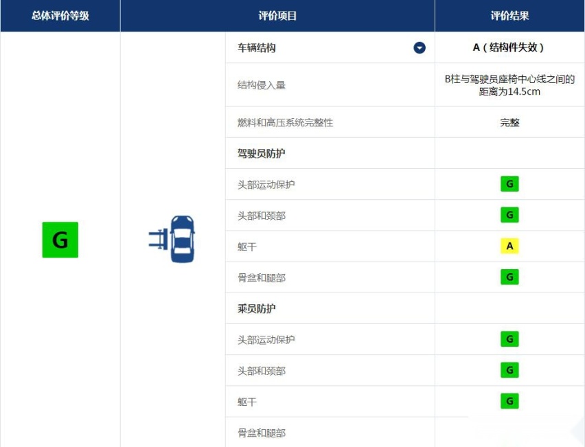

同时比较严重的问题,在侧面碰撞中,显示B柱与驾驶员座椅中心线之间的距离为14.5厘米,这个距离就有些太近了,而且B柱被撞了进去,侧面碰撞的结论也显示,结构件失效!
在同期参与测试的其他车型中,理想L9侧面碰撞后,B柱与座椅中心线的距离为25cm,宝马X5的数据也为25cm,相比之下,问界M7的情况相对就比较糟糕了。也就是说,如果发生侧面碰撞,由于问界M7的B柱结构强度不足,有可能会直接推动B柱,和人体躯干接触,造成更大的侵害。
因此我们看到,当下在网上,有很多网友都在抨击问界M7在正面25%偏置碰撞测试中A柱出现弯折的情况,其实对于这一点,我们倒是有一点不同的想法。倘若中保研严格按照2020版最新标准,那么即使在A柱弯折的情况下,还能获得正面25%偏置碰撞测试“G”优秀评价,那证明至少对于车内假人没有出现伤害,可能AITO品牌通过设计方面的优化,实现了在结构件没有那么强的情况下,还能实现测试假人不受伤。
不过侧面碰撞测试中,问界M7的表现,的确就是比较糟糕了!尤其是碰撞测试后,B柱和座椅中线的距离过近,驾驶员防护的躯干项目中,只得到了“A”的评价。所以这款车在安全性的核心问题,就是发生在侧面碰撞上,要知道,中保研的侧面碰撞车的重量只有1.5吨,速度只有50km/h,如果在现实交通事故中,问界M7被重量更大,速度稍微快一点点的车型撞击侧面,那么驾驶者受到的伤害会更加严重,因为结构强度方面,存在很大的问题。
