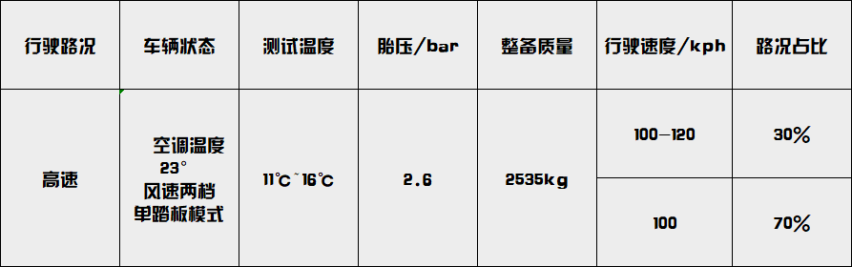

 测试状态信息

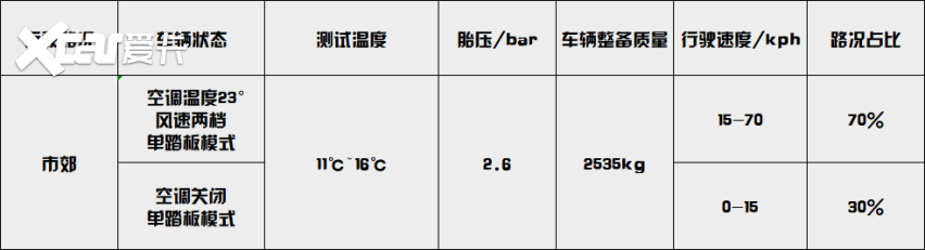

  本次测试时间为11月,恰逢上海降温,测试当天户外温度为11-16 摄氏度,车辆空调全程设置为23°C、风速两档。驾驶模式为标准,动能回收设为单踏板模式(强),车上成员为两名成年男性,整体装备质量在2.7吨左右,整体测试条件是相对不利于续航的,但模拟了真实的用车场景。
  为力求真实,与其他媒体以80-100km/h作为高速续航测试的时速不同,我们采用了100-120km/h和100km/两组时速,占比分别为30%和70%,更贴近我们真实用车场景。

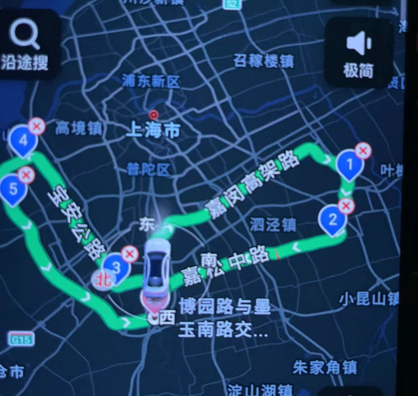

高速测试路线
其次为了确保路况的连续性,高速测试路线我们选择了上海绕城高速、沪金高速和申嘉湖高速组成的环形高速路段单圈约180km,除中途收费站时速短暂下降之外,其余均为高速行驶路况。

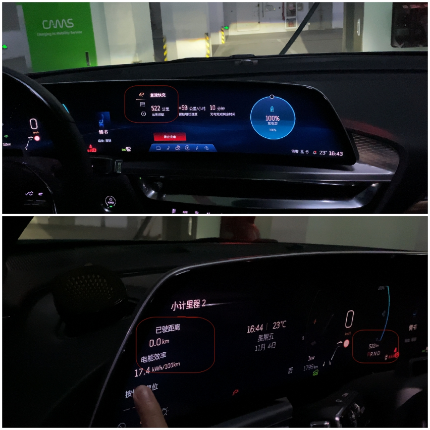

满电522km小计里程清零
  一切准备就绪我们对车辆补能至100%,并将车辆的小记里程清零,此时车辆显示表显续航为522km,百公里电耗为17.4kWh/100km(历史数据),经过了将近6个小时后(期间因配合防疫要求在收费站处3公里龟速行驶耗时1个半小时),于当日晚上22:16将车辆送进充电站。

  在跑完了406.6km的高速路段之后,第二天我们又开着这台LYRIQ进行了上海市城郊路段的测试,来模拟缺少充电桩或充电不方便的时候,LYRIQ锐哥的极限续航。其中测试车辆装备质量、胎压、测试温度与高速路况保持一致。主要差距在15-70km/h国道路段和0-15km/h拥堵路况下70%和30%的占比分配及空调是否开/关,本质仍在于高度还原实际路况。

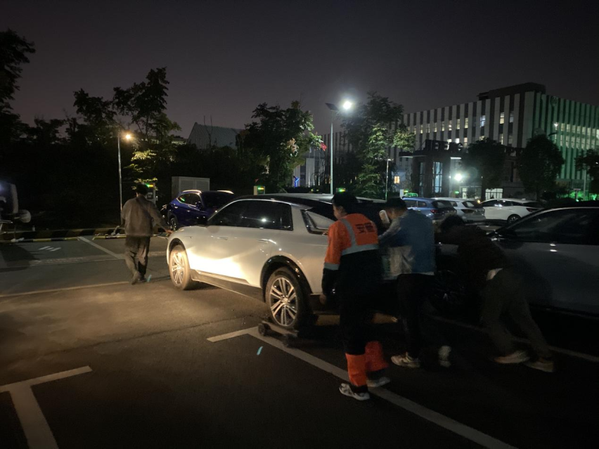

   测试路线将围绕上海进行,其中包含国道、公路、高架,测试全时长超过18个小时,直接将LYRIQ锐歌开到趴窝。
凯迪拉克LYRIQ续航、补能、动能回收终极测试(上)
官方救援中

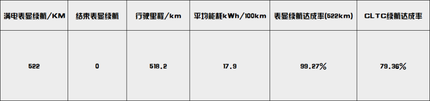

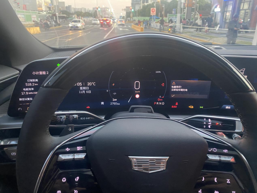

市郊极限续航518.2km表显续航达成率接近100%
凯迪拉克LYRIQ续航、补能、动能回收终极测试(上)  在电量充满后,续航522km出发,经过了10个小时的艰苦奋斗,只消耗掉300km左右,可以看出在城区使用过程,电量消耗还是比较省的,为了驾驶安全,不得已,我们将剩余的续航测试放在了第二天,总计历时达到了18小时。
  最终通过两天的测试后,最终跑出了518.2km的极限续航成绩,平均能耗来到了17.9kWh/100km,与表显续航里程达成率达到了99.27%的成绩!市郊续航表现非常亮眼。

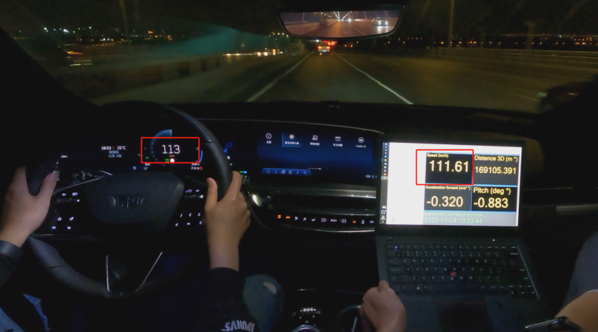

车端时速与设备采集数据
   本次作为续航测试,为了保证数据的严谨我们分别采取了车端瞬时速度和RT设备采集的实时数据。通过对比后发现两组数据差值保持在2km/h,数值比较贴合实际。
  其中有意思的一点是车端的累计行驶数据并非是依据瞬时速度计算,而是以采集到的轮端数据计算,我们第一圈180km高速工况跑下来后车端数据与RT设备差值仅为66m,基本为实打实的行驶数据。

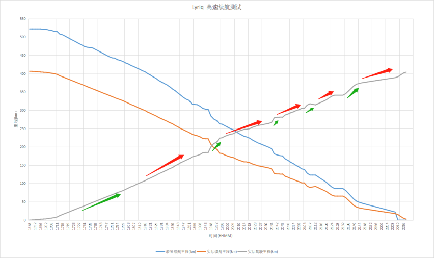

  结合设备记录信息和车端口显示信息,我们绘制了详细的数据图形。
LYRIQ锐歌高速续航数据
  先来分析高速续航数据续航数据曲线,其中斜率较大的绿色箭头部分为100-120km/h行驶路况,斜率较缓的红色箭头为100km/h行驶路况,可以看到对应的表现续航里程和实际记录里程都会跟随变化波动,既速度越大衰减里程越快。

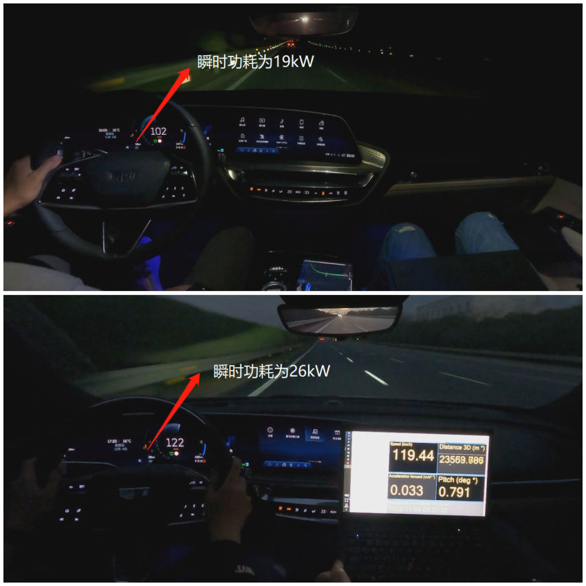

  通过视频采集数据对照,当车辆实际时速稳定在100km/h时,车辆瞬时功耗为19kW。当车辆实际时速稳定在120km/h时瞬时功耗为26kW。两者时速差值为20km/h不过实际功耗差值却达到了25%以上,这个与电机特性及风阻有一定关系。
所以在时间允许且保证安全的前提下高速路况保持80-100km/h巡航对续航有显著提升。

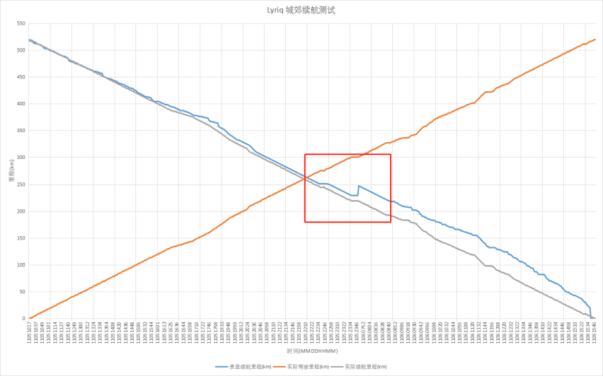

市郊路况续航曲线图
  在城郊续航测试中,实际续航和表显续航两条线趋势基本相同且有大范围吻合点,其中有比较特殊点出现在第二天的测试中。

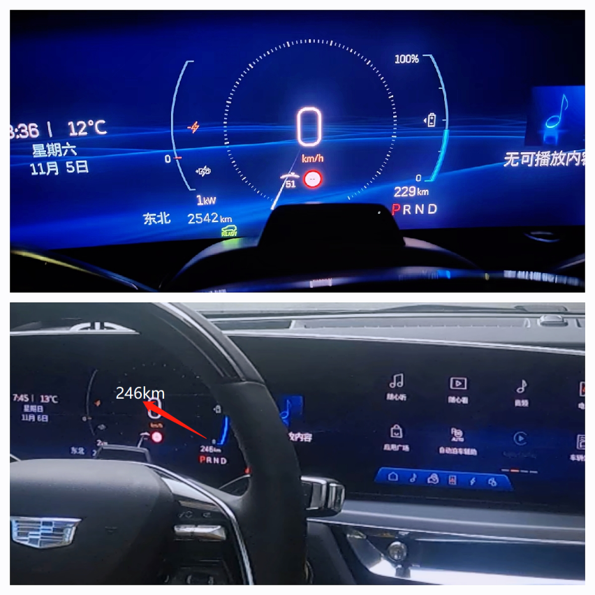

  我们第一天完成续航测试到停车场时,彼时车辆端显示的续航里程为229km,当我们将车静置一晚上后发现续航里程居然涨到了246km,表显续航提升了17km。
通过对比第一天高速续航22.2kWh/100km和市郊17.9kWh/100km的能耗数据,可以得出LYRIQ锐歌会调取最近24小时以实际能量消耗,重新计算续航里程,且数值基本准确,所以当我们跑空整个LYRIQ的电池时,表显达成率高达99.27%。

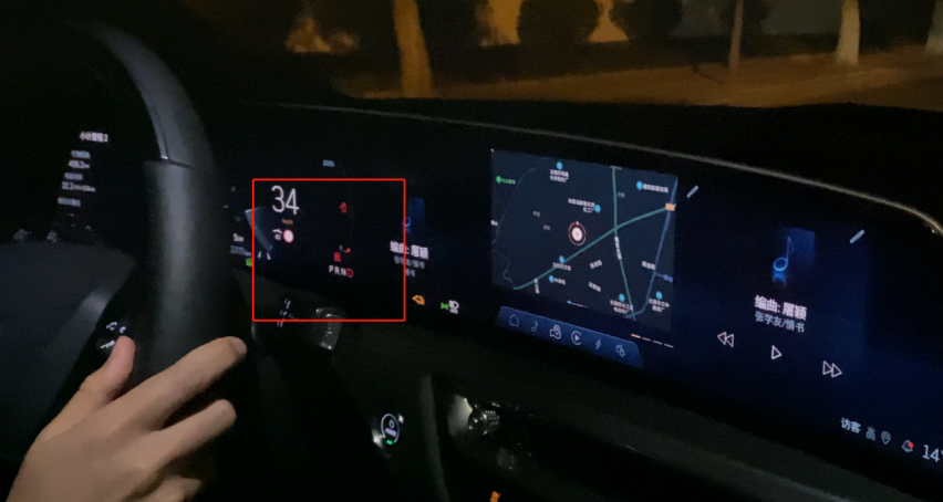

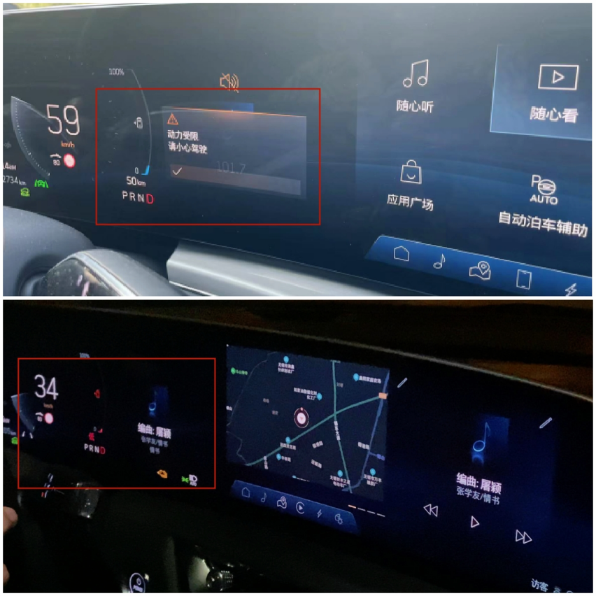

   关于续航提醒方面LYRIQ一共有3个等级提醒,当续航表显续航处于50km左右时,此时车辆会触发第一波续航预警,并限制功率输出,根据实测体验来看第一次预警主要降低了油门踏板灵敏度和极速,但仍旧可以到100km/h以上。第二波续航预警会在表显续航27km左右触发,此时液晶仪表将不再显示具体续航数值,而是用“低”字替代,并且输出限制进一步增加,极速被限制到60km/h以下。

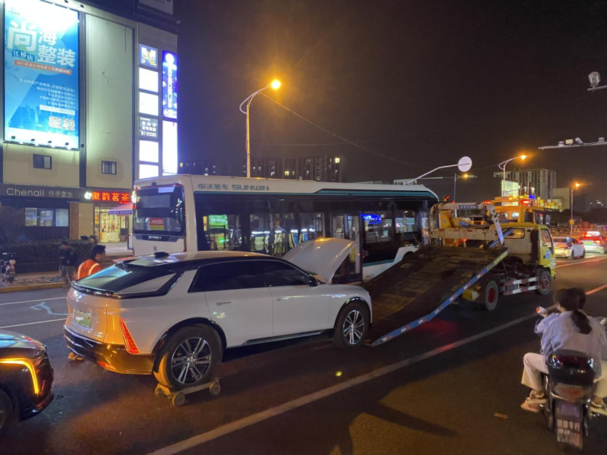

  最后一次不能称之为预警,称之为“告知”最为合适。当车辆续航显示为“低”之后,我们继续行驶了大约7km的路程此时车辆彻底“趴窝”完全失去行驶能力。不过此时车内内部功能包括解锁、灯光、媒体等功能依旧可用。建议各位车主在表显50km后及时选择就近补电。

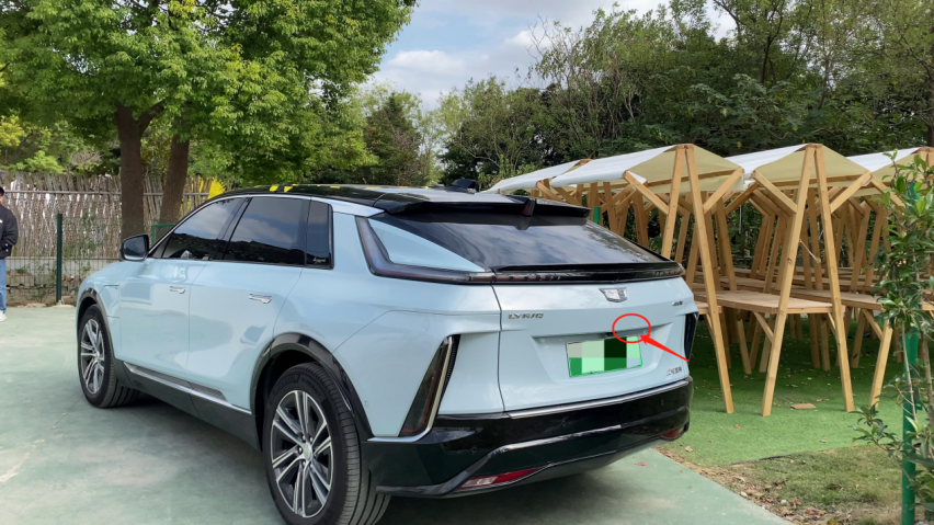

  LYRIQ机械钥匙孔位位于车辆后备箱牌照灯右侧,感应钥匙失效后需要从此处用机械钥匙开启,并于内部进行车辆解锁。

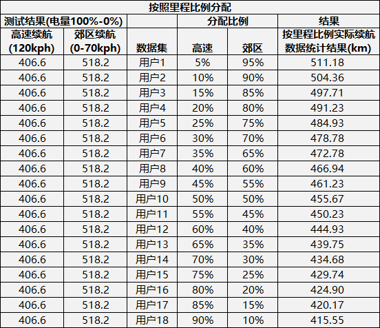

  有了极限高速和极限市郊两组续航数据之后,我们很容易就可以推算出不同路况占比用车群体真实续航里程,制作了一个续航里程对照表,大家可按需推算。
按里程比例实际续航数据统计结果
