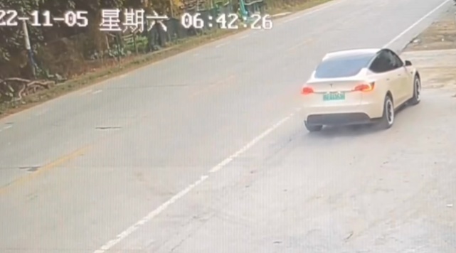

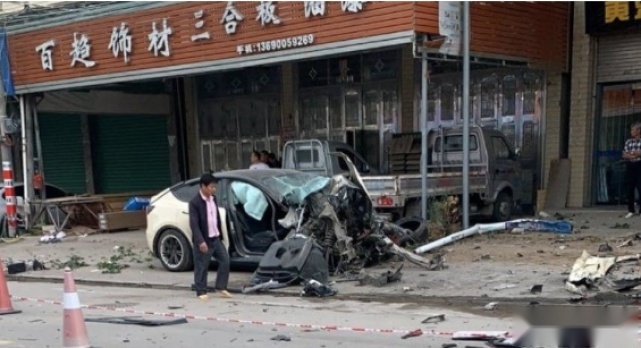

一则“广州潮州特斯拉‘失控’加速一路狂飙约2.6公里,致2死3伤”的消息再次将特斯拉推向了风口浪尖。
到底是“错踩踏板”,还是车辆失控?众说纷纭。我们还能从撞得稀烂的车里拿出什么关键证据吗?有人说只要看了EDR记录,一切就明了。EDR就像是悬在车企和涉事司机双方的达摩克里斯之剑。

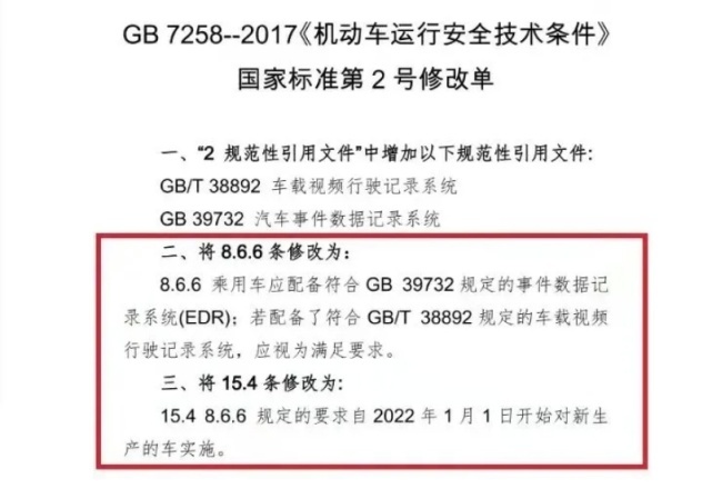

根据《机动车运行安全技术条件》要求,从2022年1月1日起,国内所有新生产的乘用车都强制要求配备EDR,或配备符合规定的DVR。但在此之前的乘用车并不一定会装EDR。
EDR记录的数据分为两级:A级、B级。在A级别里,制动信息只记录开启或关闭。在B级里,也就是升级了具有制动踏板位置传感器的车辆,才要求记录制动踏板位置信息。所以并不是检测需要的数据,EDR都有。
