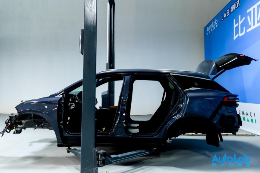

整车安全永远放在第一位考虑。两车车身覆盖件均为钢制材料,采用冷轧钢板冲压成型的方式制作。但比亚迪唐 DM-i采用常规点焊工艺、辊压铁材质的前后防撞梁,且长度短于星越L Hi·P。电池技术方面,电池包地板-电芯-托盘三者与车身集成,形成高强度的整车三明治结构。
星越L Hi·P则与之不同,采用更为优秀的Apras焊接工艺让车辆遭到碰撞时,车身不易撕裂;1276mm高覆盖度的铝合金前防撞梁加之主动进气格栅设计,让前防撞梁溃缩区较其唐 DM-i更长;沃尔沃“同款”碰撞主动脱落设计,有效降低碰撞时对乘员舱侵入量和车身侵入量;2条防护梁与W型截面的车门安全设计,强度更强。安全无小事,每一个设计背后都是吉利对于安全制造的极致追求。

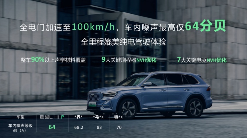

NVH即为乘坐的“舒适感”,给用户的感受可以说是最直接最表面的。唐DM-i采用铸铁前悬架结构,增加半轴吸振器抑制半轴震动;使用分段两节卡箍扣的排气管路降低噪音,并用大量隔音棉、隔音地毯覆盖全车。星越L Hi·P则采取与唐DM-i完全不同的设计。在二者相同的前悬结构半轴两侧均增加减震器;容积4+32升的尾排消音器加之排气管路焊接一体设计,可以说从源头减小发动机噪音;底盘平整优化导风设计、燃油管路采用橡胶隔振、车门三道密封静音全包设计使减振降噪效果达到最佳。数据显示,当星越L Hi·P全电门加速至100km/h,车内噪声最高仅64分贝。
