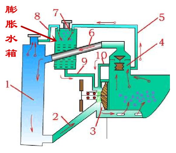

为了克服这些缺点,聪明的汽车工程师研究出了一张带有膨胀水箱(也称为副水箱)的闭式冷却系统。这种冷却系统是在散热水箱之外,另加了一个膨胀水箱来分离蒸汽和存储冷却液。膨胀水箱通常是用透明的塑料材质制成,它的位置略高于散热水箱,一般安装在发动机舱的一角,与发动机和散热水箱有多条管路相连。它的作用是将冷却系统变成了一个永久性的封闭系统,避免了空气不断进入,减小了对冷却系统内部的氧化腐蚀;可以使冷却系统中的气液分离,保持系统内部压力的稳定,增大水泵的泵水量和减小水泵的气穴腐蚀;另外还避免了冷却液的损耗,可以在较长的时间内保持冷却系统内的水位不变(没有泄漏可以保持几年)。
这种膨胀水箱的工作原理是:在散热水箱的水套和散热器上部,容易积存空气和蒸汽的部位用水管与膨胀水箱相连,使空气和蒸汽不再直接放出到大气中,而是引导到膨胀水箱中与水分离,蒸汽冷凝成水后又通过进水管返回到了水泵的进水口,使水泵进水口处保持较高的水压,从而增大了泵水量;而积存在膨胀水箱液面以上的空气,得到了冷却,不再受热膨胀,因而变成了冷却系统内压力上升的缓冲器和膨胀空间,使系统内的压力保持稳定。
膨胀水箱也分为两种,一种是非常简单的,就是把从散热水箱盖处的溢流管直接通入到膨胀水箱中,这种膨胀水箱也称为补偿水桶。当散热水箱中压力升高时,蒸汽阀打开,膨胀出来的冷却液排入到了膨胀水箱中储存起来,不再直接排入大气中,从而减少了冷却液的消耗;当散热水箱中压力降低时,空气阀打开,但是不是吸入空气,而是把膨胀水箱中的冷却液吸入到散热水箱中,这样就避免了空气进入到冷却系统中,也能够保持冷却系统中正常的水量。这种膨胀水箱的盖子一般都是非常简单的,上面没有阀门,一般会有一个小小的通气孔。这种冷却系统其实不是完全密封的,储存在这里面的冷却液一般并不参与冷却系统的循环,只是做为备用。这种结构成本也比较低,一般用于低强化的自然吸气发动机上,并且日韩系车应用的较多。
另一种膨胀水箱就较为复杂了,它有多条管路与发动机和散热水箱相连通,补水、排气、保压、散热都通过它来进行,它事实上是散热水箱的一部分。在散热水箱上并没有水箱盖,而在膨胀水箱上的水箱盖中,也有空气阀和蒸汽阀,通过这两个阀门调节冷却系统内部的压力。不过在一般情况下,这两个阀门是不开启的,系统内的压力和水量可以长时间保持稳定。这种冷却系统基本上是完全密封的,里面的冷却液几年的时间都不用添加。不过这种系统的成本是较高的,一般欧美系车应用的较多,特别是在搭载了涡轮增压发动机的车型上,几乎都使用这种密封式的冷却系统。
