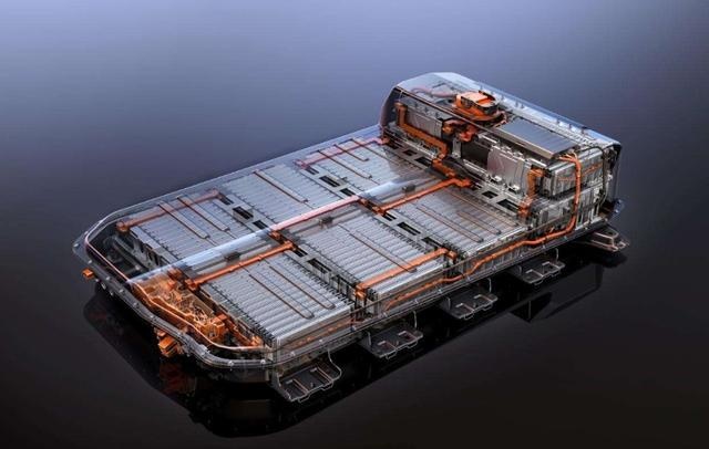

但另一方面,电池的体积过大。毕竟,电池能量与体积的比值,明显小于汽油能量与体积的比值。所以,油箱可以布置于后端模块的二排乘客座位下面,但电池无法置于其中,最合适的选择是平铺于乘员舱地板下侧。
如此布局,带来的“意外之喜”是降低了车辆重心,提高了行车稳定性。但由于电池具有一定的高度,势必侵占一定的车内垂直空间。同时,电池存在于中端模块,与前端、后端相连需要采取新的接口方式。而且,一旦有冲击力从前端或后端“压”向中端部分,为避免电池受到直接挤压,这就要求载荷传递路径要沿着电池两侧的门槛梁,对结构设计提出新的挑战。
在布局中,电池很容易“侵占”其他结构的设计空间(诸如后悬架的拖曳臂结构)。那么,我们能否采用“不规则形状”的电池呢?理论上是可行的,但制造成本较高。此外,我们也希望同样的电池可以兼容更多的车型,“规则形状”的电池才是最优解。
