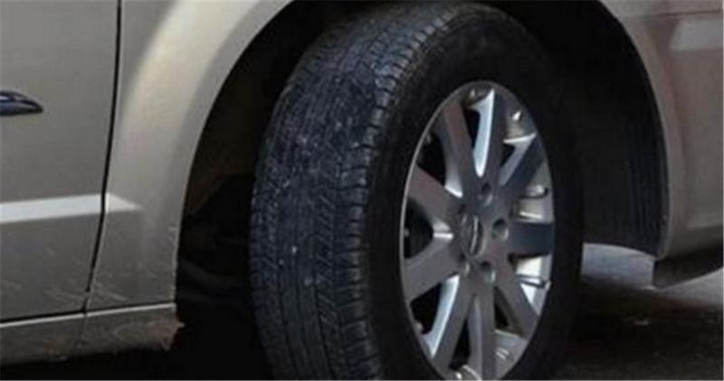

汽车前轮不但是驱动轮,而且还是转向轮,因此对于很多车辆来说,汽车前轮需要承受较大的负担。而题主所提到的,汽车前轮的轮钢左右对调的操作,目前是比较少见的。
因为同样是前轮,平常在路面上行驶的负担都很大,所以说无论是对前轮的轮钢左右进行对调,还是直接对调前轮,意义都不是很大,对于车辆也没有什么影响。

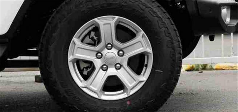

那么,为什么我们要对轮胎进行换位操作呢?这是因为由于轮胎的安装位置不同,车辆前、后轮轮胎运转时的工作条件和所承受的负荷也各不相同。
比如前轮主要用于操控方向,故须承受较多的横向摩擦力,而后轮一般所承受的摩擦力以纵向为主。并且当轮胎作为驱动轮时,磨损度也较被动轮大。一般轿车发动机在前部,驾驶座也在前部,所以前轮所承受的载荷比后轮大,而车辆制动或起动时(前轮驱动型),前轮先和地面发生摩擦,所以前轮比后轮磨损快。

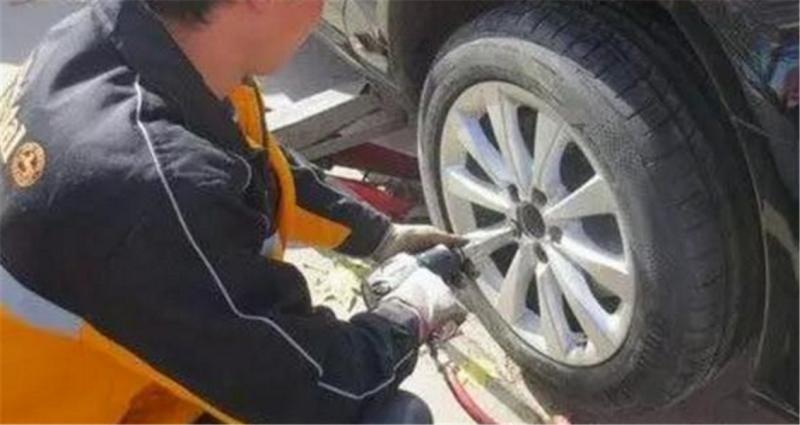

因此,为避免轮胎长时间受单一方向的磨损(偏磨),应定期适时地交换轮胎位置,使轮胎磨损均衡,在轮胎的整个生命周期内提供更好的操作性能,进而延长轮胎的使用寿命。
再者,根据车辆的驱动形式不同,轮胎的换位方式也各不相同。前轮驱动车辆一般是将左后轮调至右前轮、右后轮调至左前轮、左前轮调至左后轮、右前轮调至右后轮。后轮驱动车辆一般是将左前轮调至右后轮、右前轮调至左后轮、左后轮调至左前轮、右后轮调至右前轮。
四轮驱动车辆一般是在前后左右轮全部交叉对调,即左前轮调至右后轮、右前轮调至左后轮、左后轮调至右前轮、右后轮调至左前轮。
