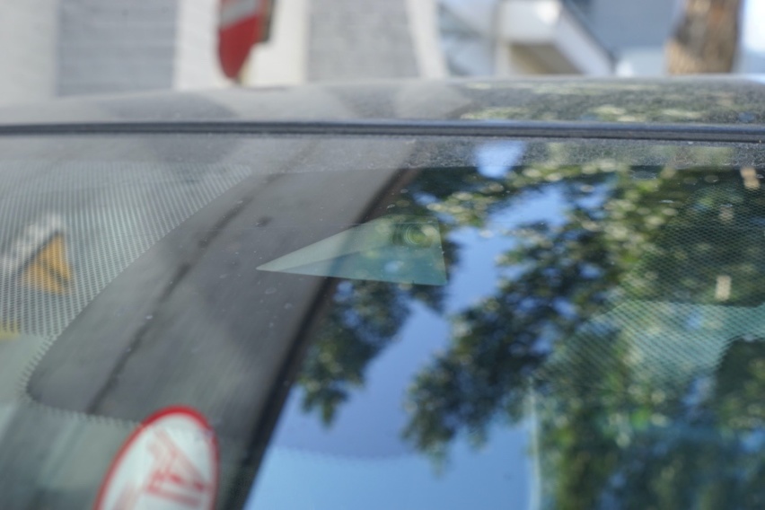

日产天籁周身布满了众多传感器,比如摄像头、超声波雷达、毫米波雷达,通过这些传感器,日产 ProPilot 可以实现一定感知能力,进而实现对车辆的规划控制。
ProPilot 能够在单车道实现对车辆横向、纵向的控制;功能开启后,系统会控制车辆的油门、刹车以及转向,可以在一定程度上缓解驾驶疲劳。需要注意的是,即便有众多传感器作为冗余,但是人依然是最大责任主体,需要密切关注周遭环境,准备随时接管车辆。

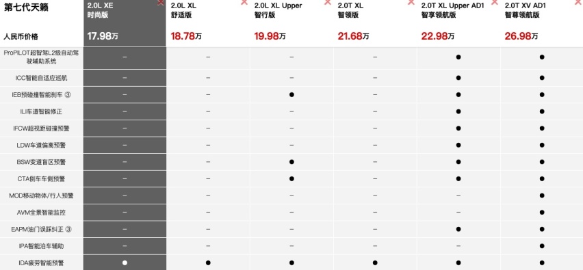

ProPilot 能够实现的功能很多,直接上图:
如你说见,基本上主流的功能 ProPilot 都有。比如 ICC 智能自适应巡航、LKA 车道保持辅助系统、TJP 交通拥堵辅助系统以及 IEB 预碰撞智能刹车等以及一些辅助预警功能。按照官方说法,ProPilot 经过 32 万公里的道路测试,搭载车辆数目已经达到 35 万辆。也就是说品控做的可以。

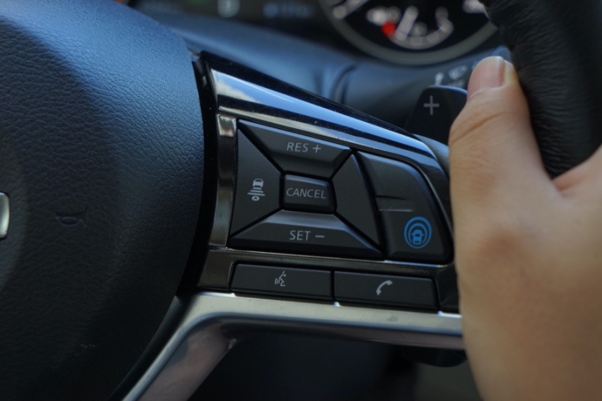

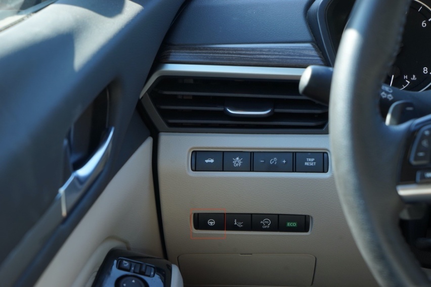

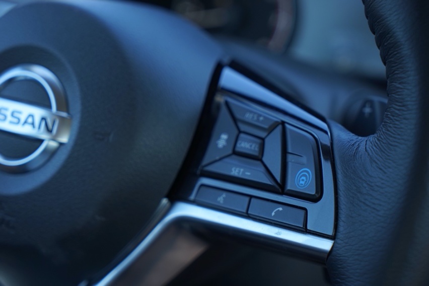

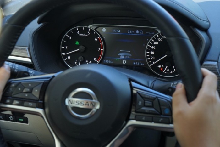

ProPilot 的控制功能集成在方向盘上右侧按键部分,包括车距、车速调节、功能开启/关闭等按键。辅助驾驶功能支持一键启动,官方把功能启动按键通过蓝色图标进行标注,除了方向盘按键,方向盘左侧也有控制按键,用于转向辅助功能的打开和关闭。

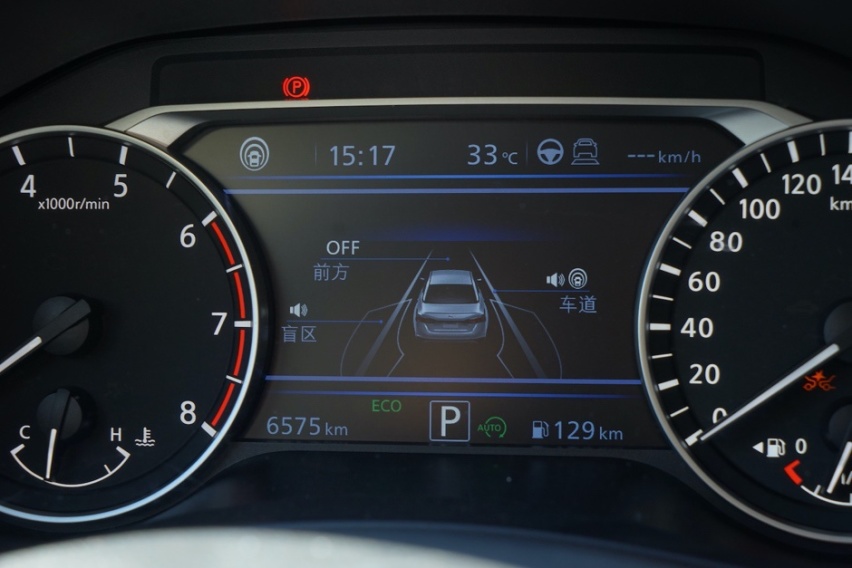

当你按下 ProPilot 的「蓝标」之后,整车传感器全部「觉醒」,系统也会将车子状态以及感知情况在仪表上进行显示,在感知到可能有危险情况发生时可以通过语音、视觉上进行发出警报,一定程度上可以增加使用的安全感。

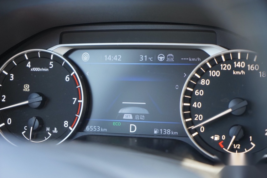

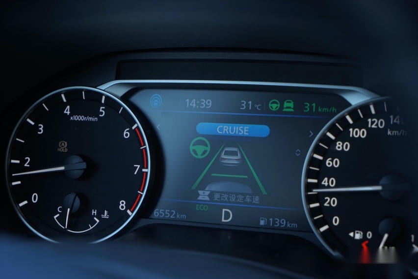

注意,此时系统还没有完全启动,只是进入了「预备」状态。当你按下方向盘上的「SET-」时,系统激活,整个仪表变成这样:
之前的白色标志都变成绿色,同时出现蓝色的「CRUISE」字样。仪表上的横线代表了与前车的距离,最多支持 3 级可调(长短中)。在实测过程中,即便是最近距离,其中也隔了一个车位,也就是说,很容易被加塞,实际体验并不是很好。

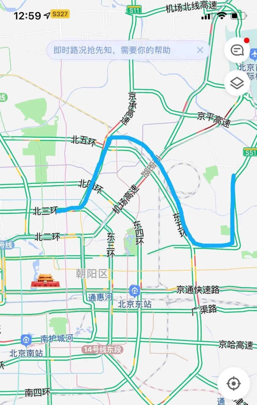

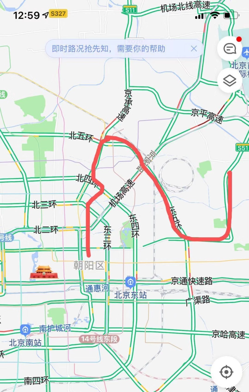

我们所选的驾驶路线如下(基本上覆盖我们大部分用车场景):
(去程)
(返程)
当天天气状况良好,温度适宜。光照也不是很强烈。也就是说整体的驾驶环境对于辅助驾驶也比较友好。

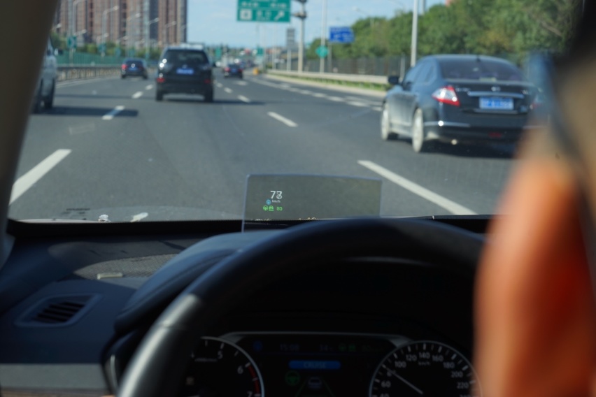

至于速度,可以通过方向盘上的「RES+」和「SET-」来进行调节:长按速度将会提升/降低 5km/h,按下松开速度将提升/降低 1km/h,巡航速度可选范围为 30km/h-144km/h。在前方无车时,系统会按照你设定的速度行驶,当前方有车时,系统则会根据前方车辆调整车速,这个过程无需人工介入。加减速处理也比较温和,这一点要点赞。

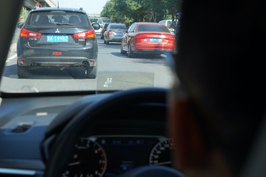

ProPilot 带有自动启停功能,所以当遇到前方停车的情况,车子会自动跟随前方车辆刹停 (停止时间小于 3 秒) 并自动跟随起步,当停车时长高于 3 秒时,则需要踩加速踏板或者通过按方向盘上的「RES+」键才能让车子恢复巡航,这个时候仪表上也会给出相应的提示信息。
不过每次等待超过 3 秒时,我一般采取的操作是:直接踩加速。不是为了激活已经「挂起」的 ProPilot,而是手动对系统进行接管。原因是系统唤醒时间有点长;加上油车动力并不能做到直给,会有些许延迟;而且后面还有一长队的车等着我,所以索性自己接管。

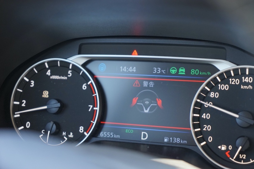

日产在方向盘上设置有传感器,当长时间(大概 15 秒)未检测到用户双手时,ProPilot 会在仪表上给出「红色」警告,同时伴随有蜂鸣声响,随着时间的增加,蜂鸣声会越来越急促;如果驾驶员依然没有反馈,系统会通过两次点刹提供驾驶员接管;要是驾驶员还是没有反馈,车子会退出 ProPilot,打开双闪并减速停车。

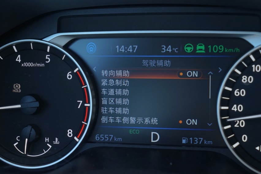

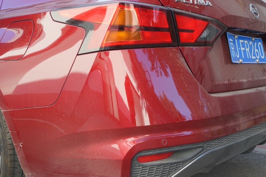

车辆的预警功能也有一定的用处,有时候在行车过程中,当盲区有来车或者我离前方车辆的距离太近了,系统会通过蜂鸣器鸣响以及系统显示来警告我;同样的,当我开车有点走神要压线时,仪表上会显示即将被压的那条车道线就会变黄,同时伴随着方向盘的持续震动,以提醒驾驶员车子偏离车道了。
倒车的时候,系统也会给予警告,当然,这些功能使用的前提是你已经在系统界面把这些预警功能都打开了。
