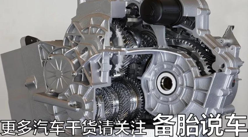

虽然手动挡和双离合用的都是离合器,但是在结构上还是有差异的,比如说双离合的离合器片,就要比手动挡的小很多。
之所以双离合和手动挡的耐用性上差别那么大,就是因为各种各样的细节结构上的差异。
就像是两兄弟都姓王,看起来长得也挺像,但可能就是一个身体素质更好,更擅长运动,另一个就是不行,「呃咳呃咳」的。
不是说都姓王,都要跑步很厉害。

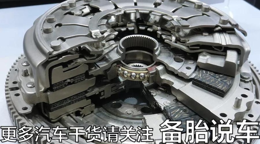

双离合的离合器片比手动挡小
双离合有2组离合器,比手动挡多1组

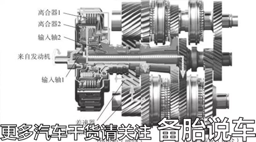

第1个结构差异,就是双离合的“双”字,它有2个“离合器”,比手动挡是要多1组的。
这是因为双离合的输入轴是2根同心轴,1根轴控制奇数挡,另1根控制偶数挡。
之所以2个,就是为了保证有1组离合器始终在待命状态,这样在换挡的时候,马上就可以接上,换挡就快了,传动效率就高了。
2根输入轴就是2组工人,交替上班,双离合就像是中间在做协调的,协调换班越快,变速箱工厂的效率就越高,冲高峰就更容易。
变速箱空间有限,因此离合器片更小
但是这个叫做“变速箱”的工厂,占地一股脑儿就只有那么大,不管是1组离合器还是2组离合器。
工程师的任务就是把“1组离合器的空间”,要往里面塞下“2组离合器”,还要考虑重量等等问题,就要多想办法了。
很多厂家的双离合,就把正常的离合器片分成2块,变成2个同心圆的设计。所以双离合的2个离合器片,就要比手动挡的小一点了。
这有点像什么?就像超市里买的蚊香,1个饼里面不是有2个圈吗?
上下一弄 ,1号圈就是1号离合器,下面又拿出来的一盘是2号离合器,和蚊香很像。
这样的巧妙设计,能在尽量不增加重量和体积的情况下,把1组离合器活脱脱地变成2组。

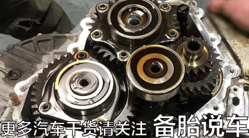

离合片太小,散热成为问题
理想很美好,现实很残酷。设计是很巧妙,缺点也很明显。
因为离合器从原来的1大片变成了2小片,每1片离合器的热容就变小了。热容的意思,就是离合器片更容易过热了。
原来1大片离合器干的活,现在只有一半的离合器在干,另一半在换挡之前通常都是歇着的。
还是用“变速箱工厂”来打个比方。协调换班本来是1组10个人的,现在老板说砍掉10个,每组5个人,2组。
这5个人是要干原来10个人的活的,就累死了,对吧?
双离合换挡快,没有时间散热
