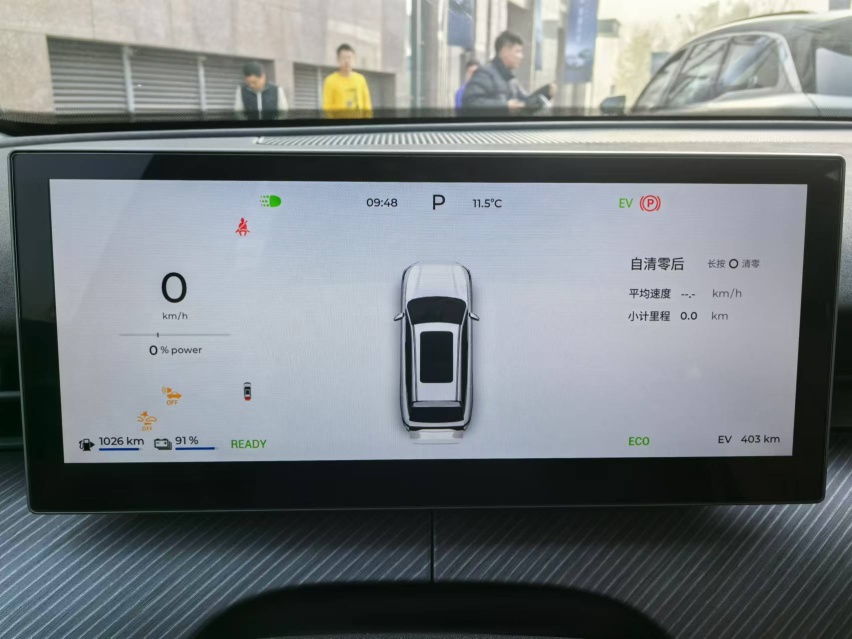

这次我们将会在山路以及城区道路进行驾驶,在出发前我们也是先来记录一下车辆的基本数据。出发时我们显示的公里数为403km,纯电续航剩余比例为91%,因为这次我们测试的环境温度为11.5℃,所以我们并不需要开空调。我们将会使用节能模式进行测试,并将车辆设定为EV挡位,车上一共是4个成年人,这也是更符合我们日常使用的情况。

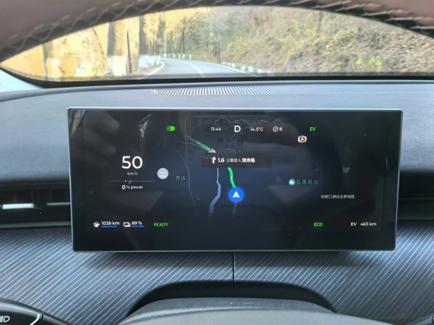

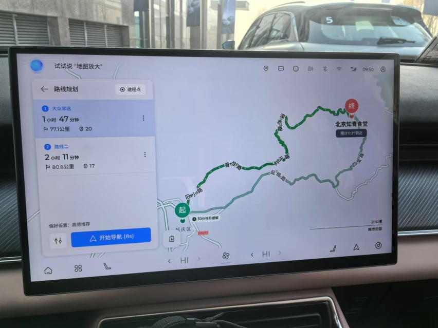

风云T9的仪表盘是带有导航显示的,除了可以使用常规的文字加图标的显示外,还能切换到全屏地图模式,这样也是让我们可以拥有更好地观察角度,从而让整个驾驶过程变得更加流畅与安全。

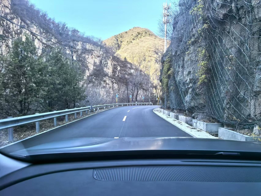

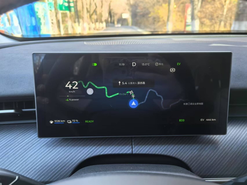

在离开城区之后,就是长达60km的山路了,其实我们也是比较忐忑的,毕竟在纯电驱动时,上坡以及起步都是最费电的。我们一开始的时候还是比较保守的,将车速控制在40km/h左右,这时候我们显示的能耗比也是非常正常的,也就是掉1%的电,可以形式2km的距离,这也是和这台车官方给出的210km纯电续航基本吻合的。
不过在后段的时候,我们的车速也是逐渐进行了提升,这时候我们发现,当车速均匀维持在60km/h时,然后控制好能量输出,让其保持在5-8%之间的话,车辆的续航会有非常明显的变化,这时候的能耗比居然会更低,也就是1%的电是可以行驶3-4km距离的。
爬山路段的时候,车辆确实会有很明显的电量衰减,但是当我们到了下山路段时,动能回收就变得极其重要了。我们全程下山基本都是利用动能回收来控制车速的,即便是在平缓的道路上,我也是通过脚法的变化,让这台车的输出功率维持在0-1%之间,在不损耗电能的同时,又能让车辆维持速度,简直太舒服了。10km的长下坡结束后,我们的电能不仅没有降低,反而还提升了2%。

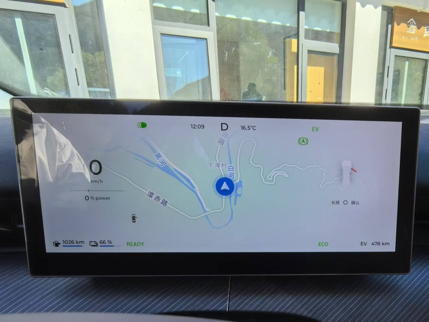

最后的一段路程就是平缓的路面的,只要我们维持好车速以及输出功率,这台车确实可以实现1%的电行驶3km左右的。最后我们一共是跑了75km的距离,消耗了24%的电能,折算下来的话,风云T9超长续航版车型的纯电续航居然可以达到313km,这波反向虚标简直是太厉害了,而且我们还是走了很多山路的,这个成绩确实是我们没有想到的。

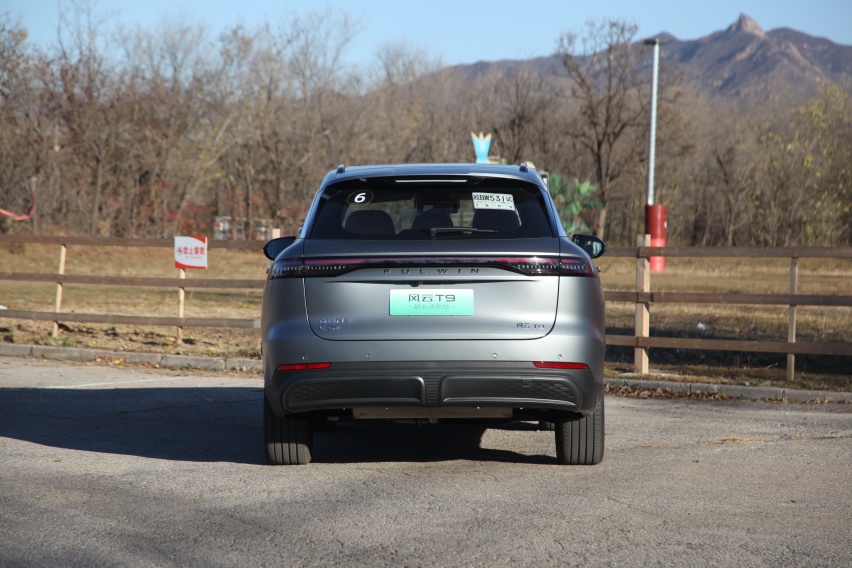

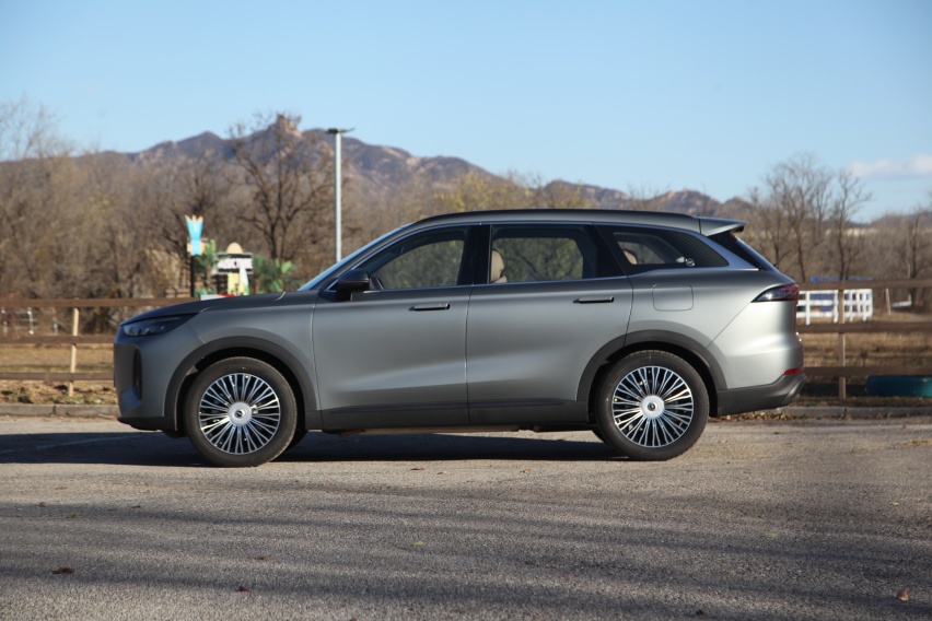

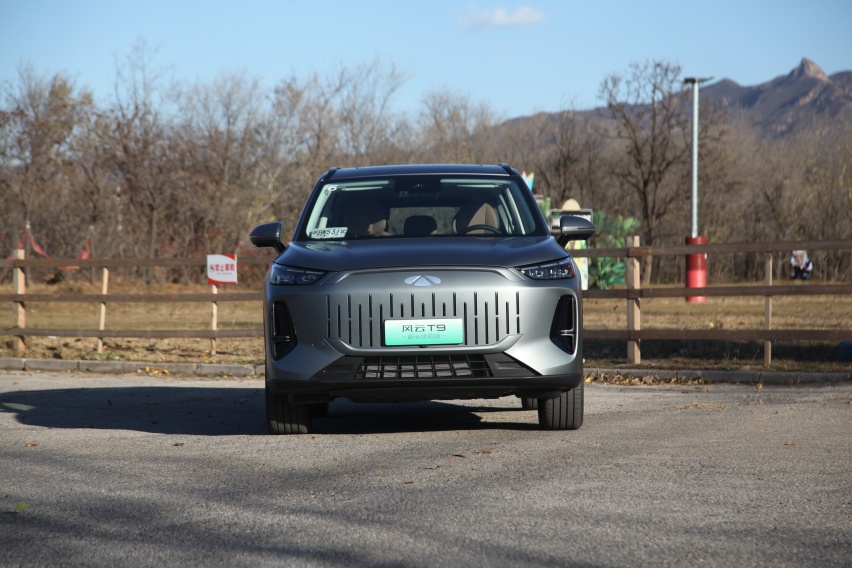

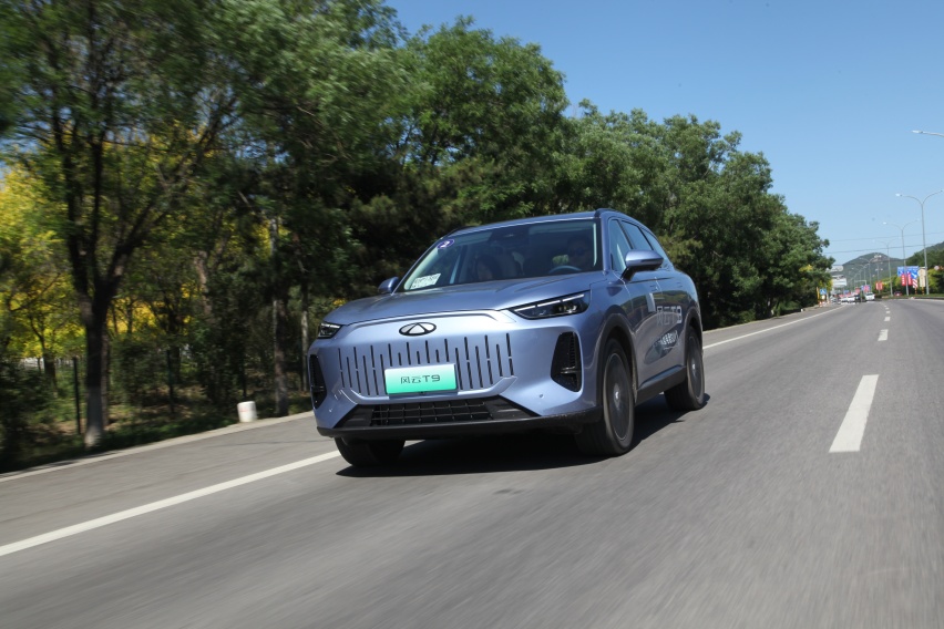

最后我们也是来说说这台车的外观以及内饰设计。外观方面,风云T9采用了全封闭式的造型设计,这样也是可以最大程度降低风阻。前格栅多道竖置的装饰条,这也家族式的设计风格,同时还能增加车辆的辨识度。
车身尺寸方面,风云T9的长宽高分别为4975x1930x1738mm,轴距为2770mm。多条幅的轮毂设计还是非常时尚的,与之搭配的是245/50 R20轮胎,可有效兼顾车辆的通过性和舒适性。作为一款新能源车型,隐藏式门把手也是必不可少的。
车尾部分使用了贯穿式的尾灯组,点亮以后还是很漂亮的,不仅体现了中国风的元素,也是提升了整体的辨识度。后杠采用了两大块菱形装饰的饰板,看起来也是很有个性的,排气则是采用了双边共双出的隐藏式设计。

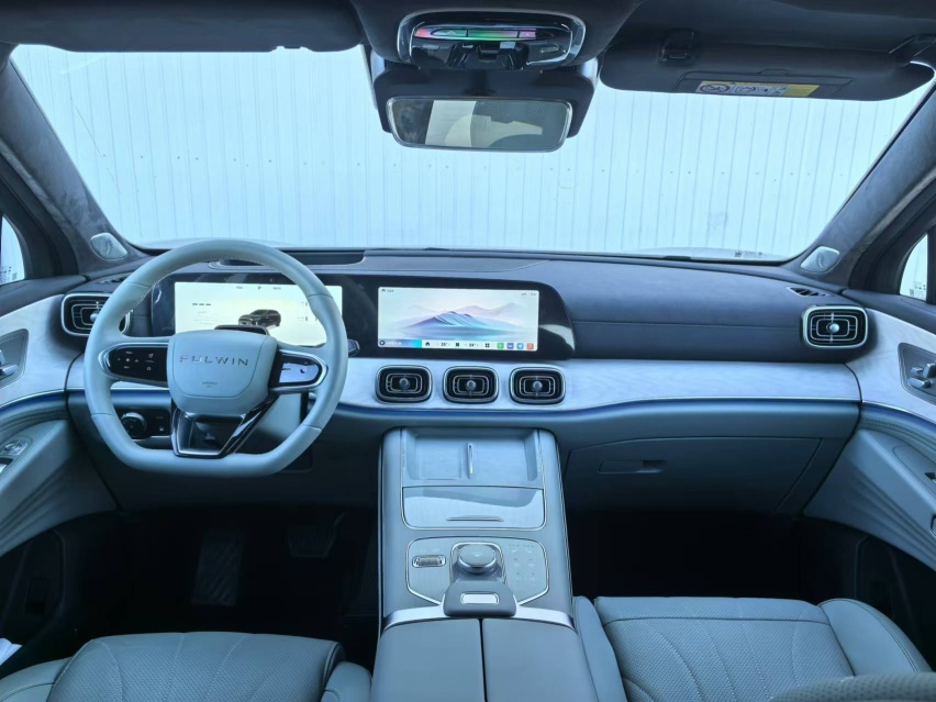

内饰采用了简约的设计风格,10.25英寸液晶仪表盘和15.6英寸的中控屏幕可以显示车辆的众多行驶信息,该车将会使用怀挡的换挡方式,这样是最大程度解放了中央通道位置,不仅配备了手机无线充电,同时还在后面设计了几个常规的物理按键旋钮,可以对车辆进行快捷的设定操作。

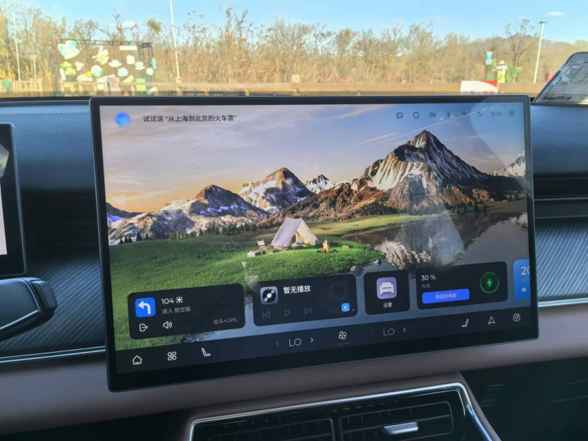

中控屏幕配备了高通骁龙8155车规级芯片,这也让屏幕操作起来更加流畅,并支持在线娱乐、在线导航、手机互联、APP下载、远程操控、语音交互等功能,且屏幕的UI设计更加合理,显示清晰度也更高。

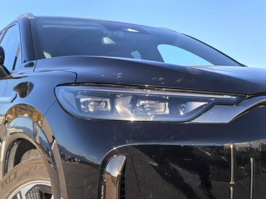

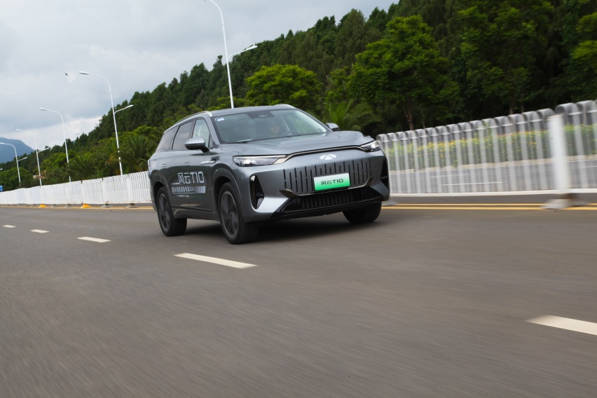

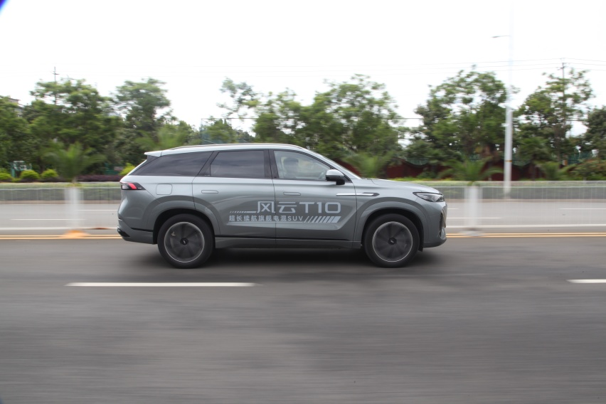

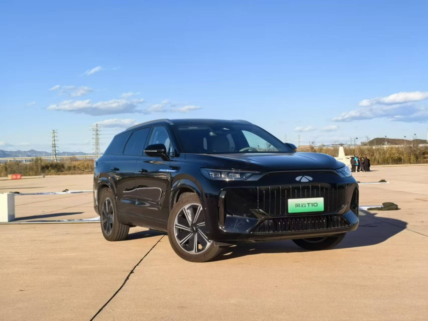

这次试驾除了体验风云T9超长续航版的续航能力外,我们也是同样体验了一下风云T10,这也是目前风云旗下最大的SUV车型了。这台车将会同样使用家族式的设计风格,前脸部分最具辨识度的那一定就是前杠部分了,直瀑式的竖置造型确实极其具有辨识度。
前杠两侧则是保留了侧通风口造型,这也是更加符合年轻消费者的审美。大灯组同样没有使用贯穿式的设计,而是保留了传统的造型,但中间的镀铬饰条还是完美的将两侧大灯串联到了一起,整体感还是很不错的。

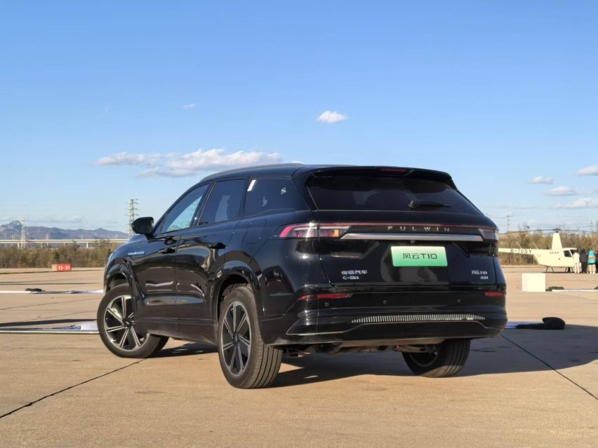

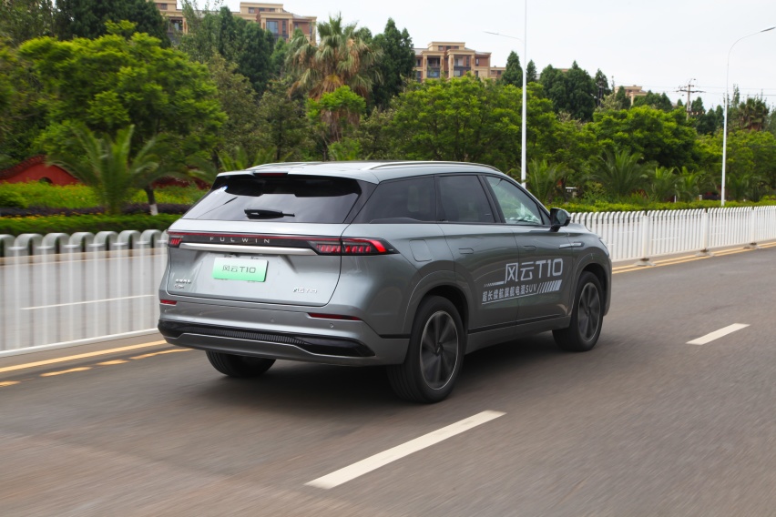

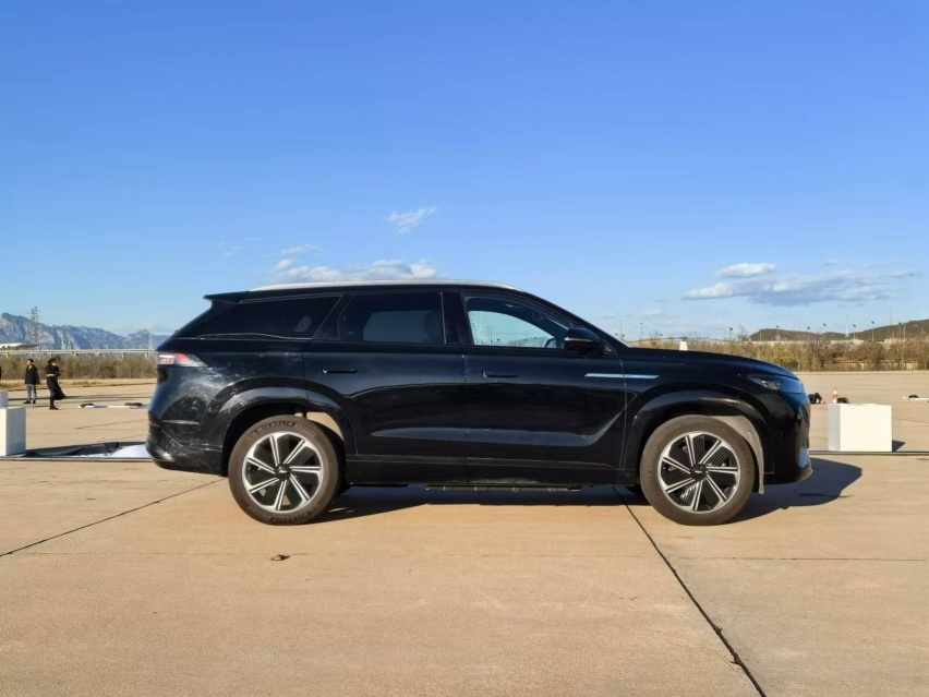

新车的长宽高分别为4850x1930x1712mm,轴距为2820mm,定义为中大型SUV。20英寸双色多条幅旋风式轮毂也是很有运动属性,搭配上245/50 R20的轮胎,也是可以充分确保我们日常使用的需求。隐藏式的门把手同样也是出现在了T10车型上,科技感也是得到了提升。
车尾部分的设计也是保留了家族式的风格,贯穿式的尾灯组使用了红黑配色装饰,并将英文LOGO也放置在了尾灯组上,整体感和层次感都是得到了保障。后杠部分的设计也是体现了这台车年轻化的一面,尤其是中间的装饰饰条,也是与车头格栅形成了呼应。

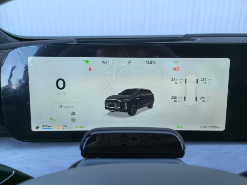

这块24.6英寸的联屏使用了曲面造型,这样是更加方便驾驶者进行观察。左边的仪表盘可以显示车辆众多的驾驶信息,同时还提供了多种显示模式,就比如全屏导航等。与此同时,该车也是配备了HUD,这样也是最大程度提升了驾驶的安全性。

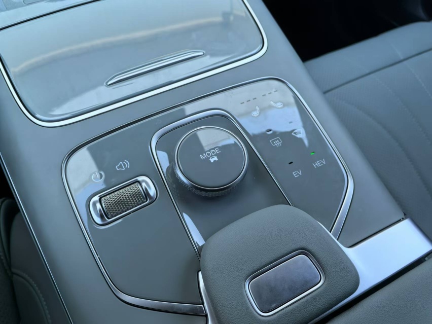

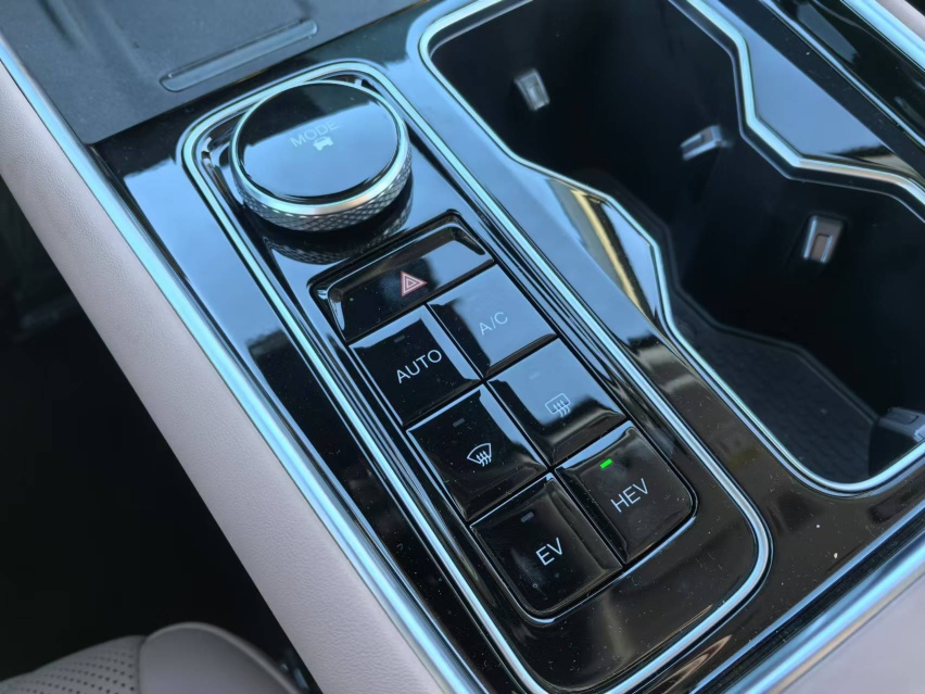

风云T10也是采用了怀挡的换挡方式,所以中央通道位置的空间也是得到了释放,在最前段设置了手机无线充电面板,后面的水杯架是带有盖板的,这点设计确实很有豪华氛围。最后方的位置则是保留了为数不多的按键区域,中间的旋钮是可以快速选择驾驶模式的,边上的按键则是对座椅加热、前后除雾以及驱动模式进行快速操作,实用性很高。

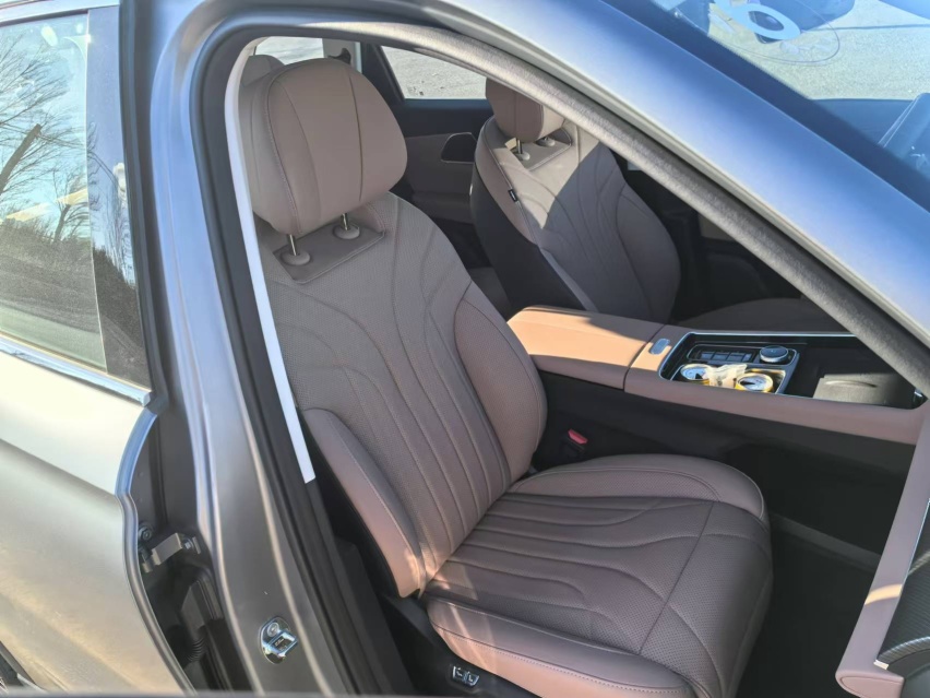

风云T10的前排座椅整体包裹性还是很到位的,而且带有座椅加热、通风和记忆功能。此外,副驾驶座椅同样配备了女王副驾,腿托打开以后就可以非常舒适的享受驾车旅行了。

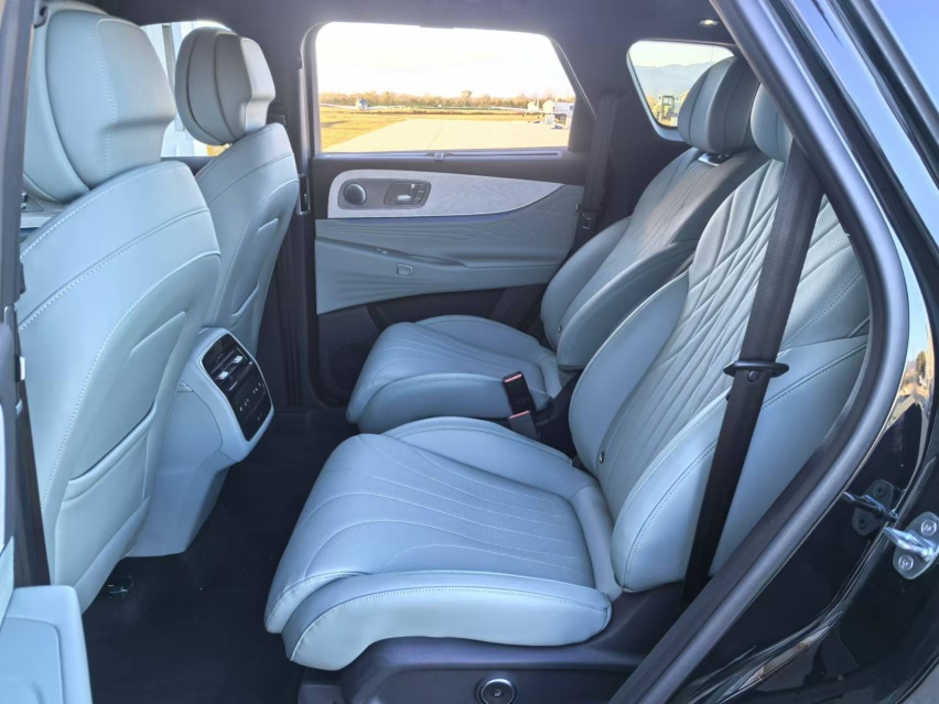

我们今天体验的这台是6座版车型,它的第二排座椅采用了两个独立座椅设计,并带有电动调节、座椅加热、通风、按摩记忆等功能,中间的过道也是比较宽敞的,从而来方便第三排乘客的上下车。

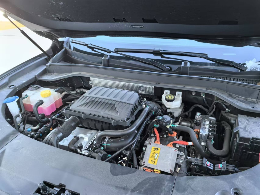

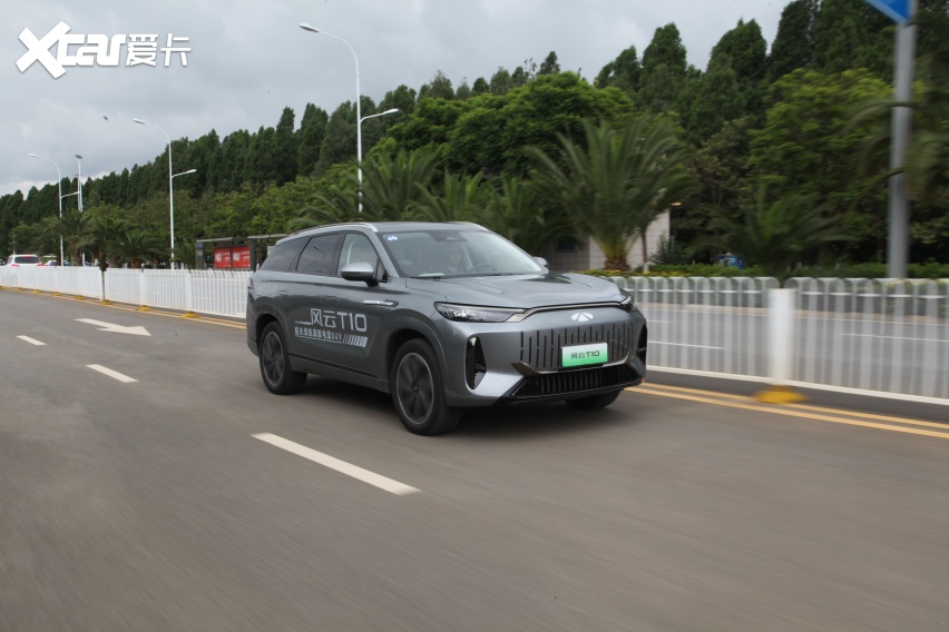

风云T10将会搭载奇瑞的鲲鹏动力,全系采用插电式混合动力,也就是鲲鹏超能混动C-DM,使用了1.5T混动专用发动机,最大功率为115kW,最大扭矩为220N·m,搭配3DHT超混变速箱,以及P2+P2.5前驱电机,还有一个P4电机。
整台车开起来以后真的是非常轻盈,无论是油门还是方向,都是非常舒适的,整个动力系统的响应时间很快,只要我们踩下加速踏板,车辆就能迅速做出反应,即便我们使用经济模式时,它也能带来非常好的动力表现。
而当我们使用到运动模式后,车辆的提速确实有了很大的提升,但是它却没有任何的突兀感,即便我们在中后段进行加速时,车辆也会有较为明显的推背感出现。此外,当发动机一同工作时,我们在车内几乎是没有任何感觉的,这说明了发动机在震动以及噪音控制上都是下足了功夫的。
这台车同样配备了CDC磁悬浮悬架,它会根据路面的情况来实时调节悬架的阻尼,当我们遇到连续颠簸或者减速带时,悬架就能快速进行自适应调节,从而用最舒适的阻尼通过障碍,并将更多的冲击以及震动阻挡在车外,我们在车内可以享受到更加舒适的驾乘环境。
在静谧性方面,风云T10的表现也是令我比较满意的,无论我坐在前排还是后排,都是听不到什么风噪的声音,而且轮胎的噪音也是控制的比较理想的,但是当车速提升以后,后排还是会有一些噪音出现的,不过好在是在可接受的范围内,并不会影响我们的乘坐感受。
