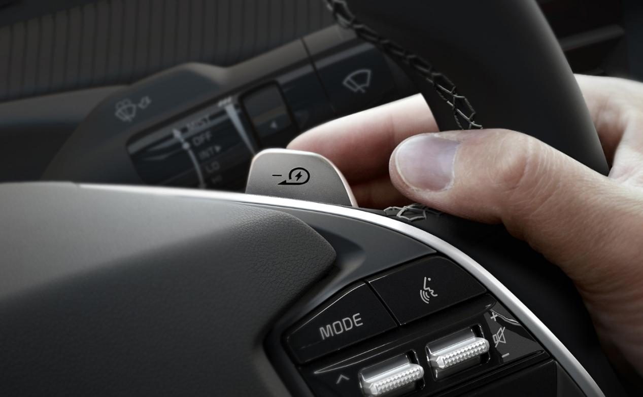

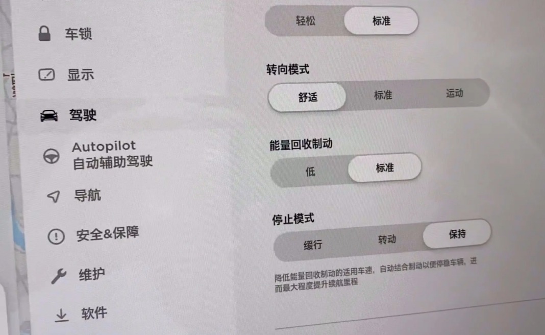

动能回收是如今新能源车型的标准配置,但许多制造商为了更贴合用户的驾驶体验,将动能回收的力度设置了2-3个档位,同时也有动能回收全关模式,关闭后更接近传统燃油车的驾驶体验,松开油门没有拖曳感,那么动能回收到底用处大不大?在不同场景下,能回收多少电量?下面我们就从高海拔山路、高速刹停、市区低速刹停和常规山路驾驶四个场景来分析,通过物理与数学的方式来计算。

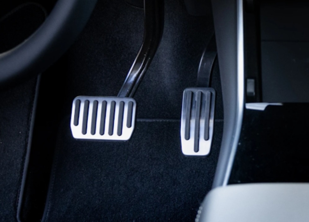

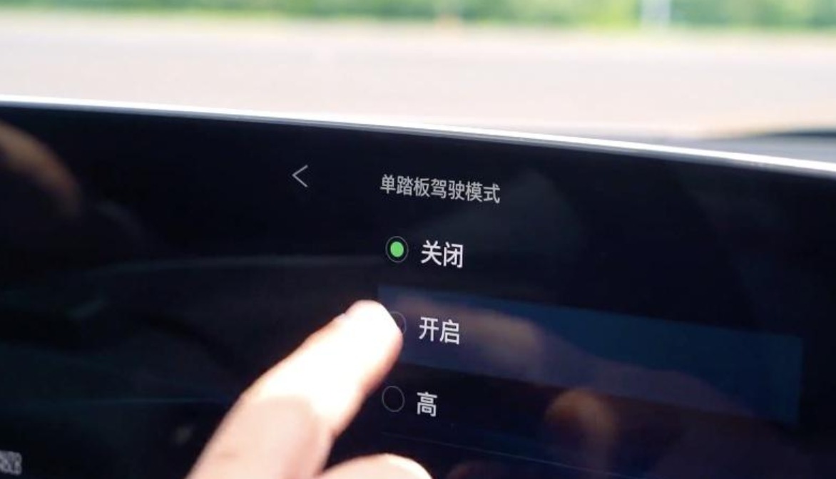

在刹车和减速期间回收能量,可以延长车辆的续航里程,对于一些不能插电的混动车型来说,动能回收也是主要的电能产生方式,在走走停停的市区,动能回收可以明显增加续航,但松开刹车的拖曳感有可能造成乘客晕车,影响刹车脚感,建议轻度动能回收即可,重度动能回收的单踏板模式并不建议使用。

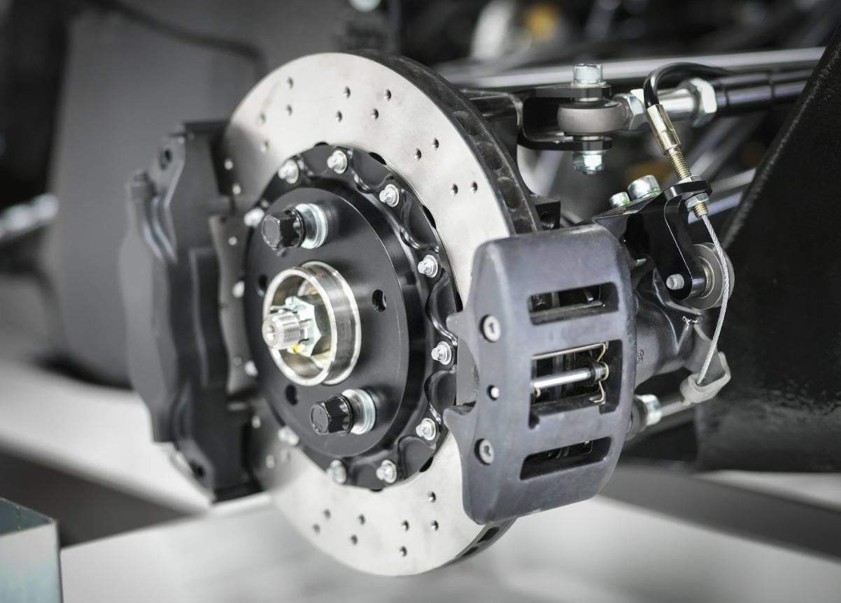

而在高海拔的山路行驶,动能回收可以减少对刹车系统的压力,防止刹车热衰减,增加安全性,建议在山路开到较高的回收力度。减少刹车磨损也可以延长保养周期,刹车盘和刹车片更换周期变长。
