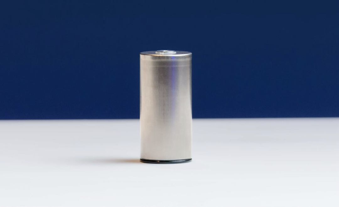

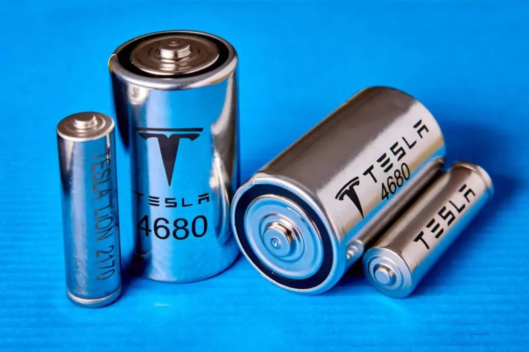

46系大圆柱电池的概念最早由特斯拉在2020年电池日上提出。电池采用圆柱钢壳,直径46mm,高度80mm,定名4680。
相较2170电池,4680电池电芯的体积扩容5倍,能量密度提高约16%,达到300Wh/kg。搭载4680电池,特斯拉Model Y的续航可提升14%。

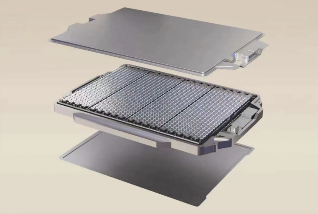

宝马第六代电池,也即46系大圆柱电池,同样采用车身电池一体化设计,不过先采用CTP (Cell to Pack)方式,将大圆柱电芯直接集成到电池包中,再通过“电池车身一体化”(Pack to Open Body)技术,使电池包与车身结构融合为整体。
将“车身电池一体化”切分为两个环节,可能是为了发挥宝马大圆柱电池设计的灵活性。宝马46系电池将会有两种规格,95mm高度电池用于轿跑车型,120mm用于SUV车型。

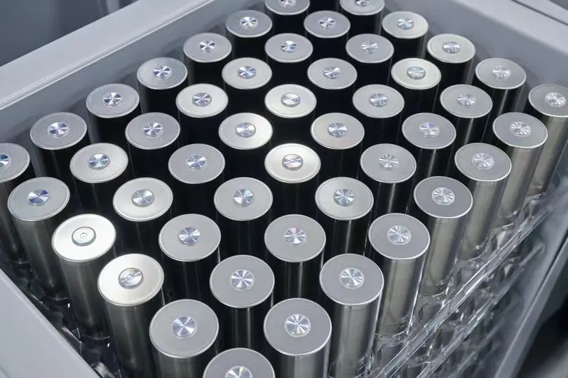

对比当下占据市场主流的方形电芯电池包,大圆柱电池在充电效率方面也具备明显优势。
因为内部离子扩散路径长,方形电池高倍率充电时的冷却压力较高,例如宁德时代麒麟电池,要依赖高效的液冷系统,才可支持4C以上的充电倍率。

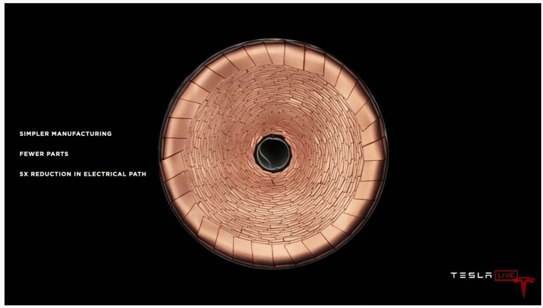

采用无极耳(全极耳)设计,46系电池内部电流路径较短,内阻降低80%以上,减少了充放电过程中的发热损耗,使4C快充在大圆柱电池上的应用更为从容。
如果再结合800V高压平台,宝马新世代车型在搭载46系大圆柱电池后,充电速度能提高30%,最快充电10分钟,即可补充300km续航。
当全极耳设计减少局部过热后,大圆柱电池的循环寿命也会提升,能够达到2000次以上。而采用方形电芯的麒麟电池,需电解液添加剂和布置优化,高能量密度的三元锂电池循环寿命才可达到1500-2000次。
相较于麒麟电池超过200Ah的单体容量,特斯拉4680电池单体容量仅为25Ah,即使发生热失控,因为能量释放分散,配合定向泄压阀,也更易控制蔓延。
同时,圆柱单体间的空隙利于冷却液或空气流动,热量分布更均匀,降低热失控风险,拥有更从容的热管理布置,例如宝马就可以在大圆柱电池内部采用简洁又高效的蛇形冷却通道。

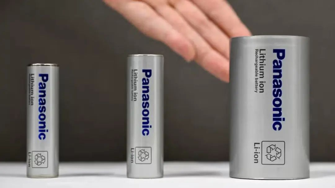

特斯拉的合作伙伴、圆柱电池的资深玩家松下也已经在日本和歌山与美国堪萨斯州分别规划了10GWh与80GWh的产能。
韩国LG新能源、三星SDI同样在美国与韩国本土规划了大圆柱电池产能,主要客户为特斯拉、Rivian。

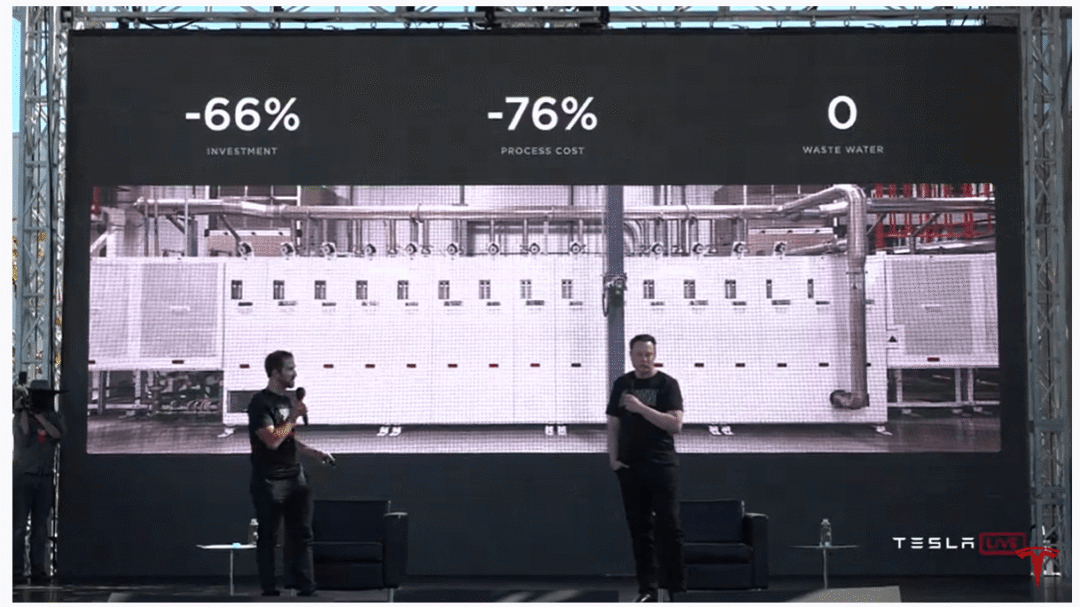

不过,在大圆柱电池上,特斯拉特立独行地选择了干法电极,因为马斯克期望“4680电池是革命性的,能让电车成本直降50%”。

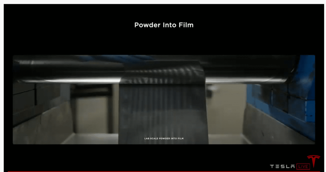

通过收购Maxwell,特斯拉获得PTFE粘结剂技术等干法电极核心专利,无需使用溶剂(如NMP),极大减少了原材料成本和能源消耗。
电极生产过程中,挥发性有机化合物(VOC)排放也会随之减少,更无需面对溶剂残留带来的废料回收烦恼,是一劳永逸的降本增效。
另外,通过干粉压延技术,电极材料的分布更均匀,这会减少传统涂布技术下,可能产生的裂纹或厚度不均问题,从而提高电池循环寿命。
但代价是,干法对粉末混合均匀性、压延压力等参数的要求极为苛刻,需要解决干法工艺中的粘结强度和导电性问题,涉及到密设备的支持,甚至材料配比的优化,这意味着恐怖的工作量,也是为何4680电池经历了数次跳票。
