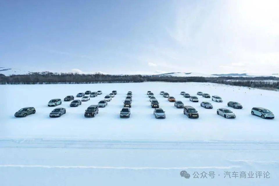

2024年底,中国汽车工程研究院股份有限公司在黑龙江红河谷五大连池测试基地完成的近20辆主流新能源车型高寒测试结果显示,在平均温度为零下20摄氏度的高寒环境下,车型续航抗衰测试通过率超八成,充电效能测试通过率达六成。这表明,新能源汽车在高寒环境下的性能表现逐年向好,技术突破正在逐步化解低温对新能源汽车的制约。

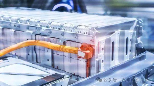

新能源汽车的心脏是电池、电机、电控这些核心部件,中国在这些关键领域正展现出强劲的竞争力,特别是在应对北方高寒与高原地区的复杂环境时,这些核心部件的技术优势愈发凸显。
先看电池技术,在低温环境下,电池性能面临严峻考验,续航衰减、充电速度变慢等问题曾是新能源汽车在北方地区推广的“拦路虎”。如今,中国在电池技术上取得了显著突破。
中科院大连化物所研制出第一代高比能超低温特种锂离子电池,能量密度达每千克260瓦时,可在-60℃超低温下稳定运行。该电池通过开发新一代复合电解液,提升了低温条件下离子电导率和界面性能,多层复合电极结构结合新型半固态电解质和改性活性材料,增加了电极和电极表面结构的稳定性和导电性,提升了电池在低温条件下的循环性能和倍率性能。
不仅如此,4月21日,宁德时代推出全球首个大规模量产的钠离子动力电池品牌“钠新”,其乘用车电池可在零下40℃环境下保持90%可用电量,即便电量仅剩10%仍无动力衰减,彻底打破传统锂电池在极寒条件下的性能瓶颈。实验室数据显示,-40℃时钠电池容量保持率比磷酸铁锂电池高出40%,从根本上解决了北方冬季电动车 “续航腰斩” 的用户痛点。
4月17日,传祺向往S9发布,其搭载的宁德时代骁遥超级增混电池,采用纳米修饰电极材料,实现-40°C稳定放电、-30°C正常充电,252公里CLTC纯电续航,15分钟即可从30%电量充电至80%。
更早时间,一些电池厂家发布低温充电、低温快充技术。
亿纬锂能在2025年展示大圆柱电池技术,能做到零下30°C情况下10~80%SOC充电25分钟,且有低内阻技术、系统保温技术和瞬态加热技术,低温续航可提升20%。
2024年5月22日,常州锂源发布正极材料新品铁锂1号快充王,通过表面修饰、掺杂等技术,改善磷酸铁锂正极材料的晶体结构和电子传导性能,在零下20度的低温环境中,放电容量保持率超过80%,常温模电10C放电容量达130mAh/g,可广泛应用于高寒地区的启动电源、动力电源系统及储能系统。
2023年7月21日,镇江海姆霍兹自主研发的国内首台800V 10kW薄膜型水加热器量产并交付海外客户。该产品为新能源汽车提供驾驶室暖风以及动力电池冬季升温所需要的“热”,解决了新能源汽车电池低温快充的痛点问题。
这些来自电池方面的技术成果让新能源汽车在北方严寒地区的使用更加可行。
