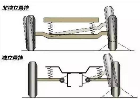

汽车悬挂系统分为独立悬挂系统和非独立悬挂系统系统。顾名思义,非独立悬挂系统是两车轮通过整体式车桥连接。优缺点都比较的明显,优点包括结构简单、造价成本低、容易保养、故障率低、强度高等等。不足之包括舒适性逊色,一轮跳动牵扯到另一轮胎,操控性表现也不够理想。目前低端汽车,越野车,货车等还是使用非独立悬挂系统,这与其本身优点是密不可分。
非独立悬挂系统车轮之间不是硬连接,相对独立,之间的干扰小。优点在于更能够提升汽车的舒适性和操控性,不足之处包括结构复杂,造价成本高,维护保养成本高,故障率也会高,非独立悬挂一般用于中高级汽车。其中多连杆独立悬挂属于独立悬挂系统的一种,除此之外独立悬挂还包括横臂式、纵臂式、麦弗逊式悬挂,各有优缺点吧。

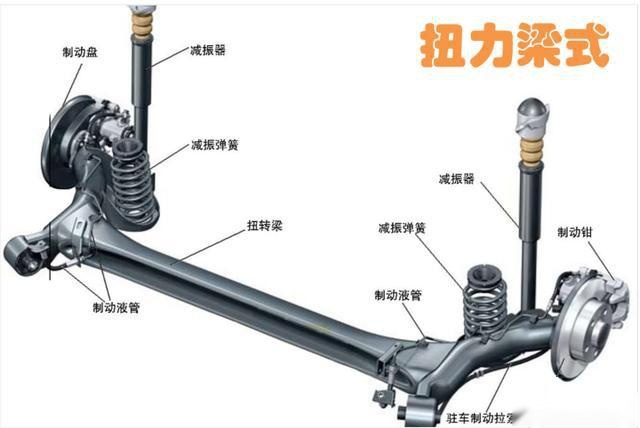

扭力梁和多连杆都是独立悬架常见的一个系统,不过相对扭边梁的简成本低,多连杆悬架的优点就是更加的复杂,有更长的行程,当然也有一个优点就是成本比较高,贵就一个字。所以一般来说,汽车在选择悬架时,还有一成本的考虑,那就是扭力梁为何被使用更多的原因了,而定位紧凑型车型的汽车,它基本上主流汽车市场产品,因为销量大,所以它的配置也是中规中矩的,不管是轿车或是SUV,都有使用更好更舒适的悬架了,那么相对成本低一些的扭力梁当然是主要选择对像了。因为对于入门级的紧凑型汽车来说,它的成本还是要有优势的,因为这个定位的汽车竞争也是最为激烈的。
所以汽车在定位时,也是有充分的考虑的,当一台汽车比同级汽车贵的时候,一般不会说是品牌增值,它在用料方面就会有所区别的。比发这个多连杆的独立悬架就是一个方面了。多连杆的独立悬架会有更好的舒适性,而扭力梁为非独立悬架,它的舒适性就会差一些了。
综合来看肯定是多连杆更好,它最大的缺点也是好东西常见的缺点:贵。
紧凑型车或者更小型的车喜欢用扭力梁,是因为扭力梁结构上更简单,在设计上更节省空间,所以一般使用扭力梁后悬挂进行设计时,汽车可以有更大的后排和后备箱空间。小一点的车空间上面比较局促,就喜欢用扭力梁后悬。
当然实际上,扭力梁和多连杆在性能上的差距非常小,特别像法系车的扭力梁,甚至比一些品牌的多连杆驾驶感觉更好。但是因为多连杆极限更高,成本也更贵,所以一般同品牌只有定位低端一些的车才会使用扭力梁。
扭力梁跟多连杆最大的区别,就是一个是非独立,一个是独立。扭力梁是非独立,指两个车轮是连接在“一起”的,如果一侧车轮有起伏跳动,会影响另一侧车轮,所以它在操控和舒适度的极限上跟独立悬挂有一定差距。
多连杆属于独立悬挂,它的好处就是一侧车轮的上下运动,不会影响车身的稳定性,所以操控、舒适性都要好一些。缺点嘛,就是结构复杂、强度略差、保养复杂、占空间大等。当然对厂家来说,多连杆和扭力梁主要区别还是成本。像当年速腾国外是多连杆,到了国内却换成扭力梁,造成大量断轴现象。
汽车舒适用哪一个悬挂更好?肯定是独立悬挂比非独立悬挂更好一些,举一个很简单的例子使用独立悬挂的汽车如果是一个轮子跳动的话,另外一个轮子就会独立开来,不会随着进行跳动,如果是用非独立的悬挂,一个轮子跳动,另一个轮子也会跟着跳动,这样的话就会影响舒适性。
