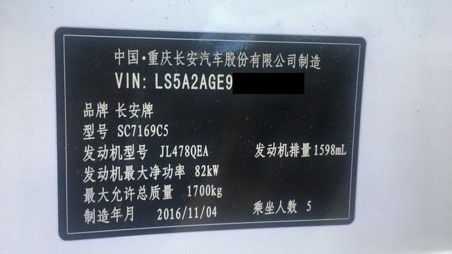

出厂时间是2016年11月4号
一波三折!长安逸动上牌时不顺,竟是因为忽略这几个常见问题
首次上牌时间是2016年12月5号。

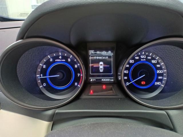

表显公里数是43069公里,综合判断是实表。

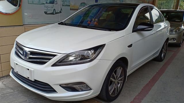

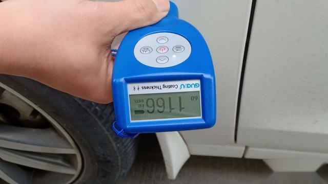

整体都有重新喷漆,有多处有钣金。具体钣金位置是:左前翼子板、左后翼子板、右后翼子板、右后车门,图片这里就不一一列举了。
这些位置都是平时开车比较容易剐蹭碰撞的位置,只要没有伤到骨架就无伤大雅。

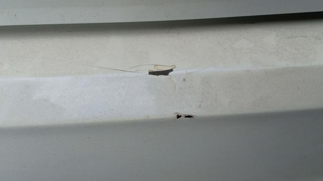

外观唯一真正要花钱的就是后保险杠,漆面已经开裂了不喷漆处理挺影响美观的。

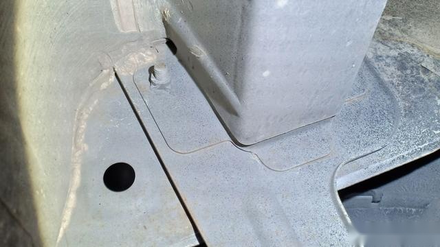

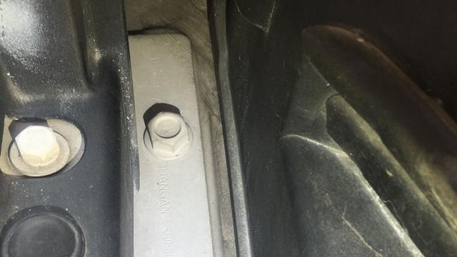

前纵梁原厂状态。

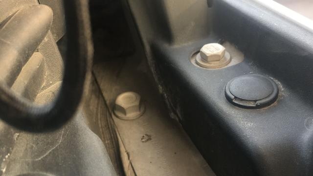

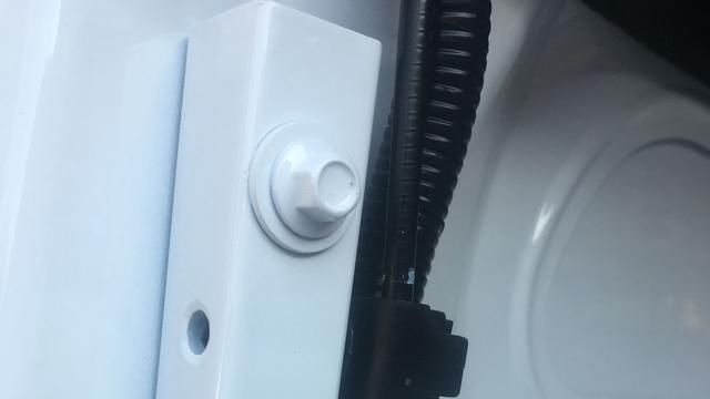

发动机舱的机盖螺丝原厂状态,未发现拆卸及后期精修的痕迹。
螺丝未拧动

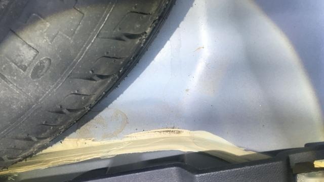

翼子板内衬除了飞漆现象并未发现有事故碰撞痕迹。

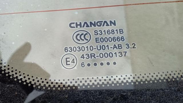

这里给您提个问题,您看的出这个玻璃的具体出厂时间吗?
这个玻璃的出厂时间是2016年10月出厂的,具体怎么判断呢?
1、“6”代表2016年。
2、4个圆点代表一年之中的第4个季度。
3、最有一个雪花状的点代表第几个月,有几个点代表是第几个月。
综合起来理解就是:2016年的第4个季度的第一个月,也就是2016年10月份。
因为玻璃的出厂日期是在整车出厂日期之前,所以可以判断玻璃是原厂的玻璃。

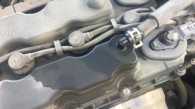

比如说这个位置:发动机废气管。
发动机的废气管就有渗油现象,虽然这只是一个小问题更换一下密封圈就可以搞定,成本也不高。
但是其他位置如果也有漏油的话,经过清洗就不是很容易看的出来了。

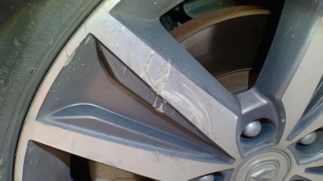

轮毂有划伤

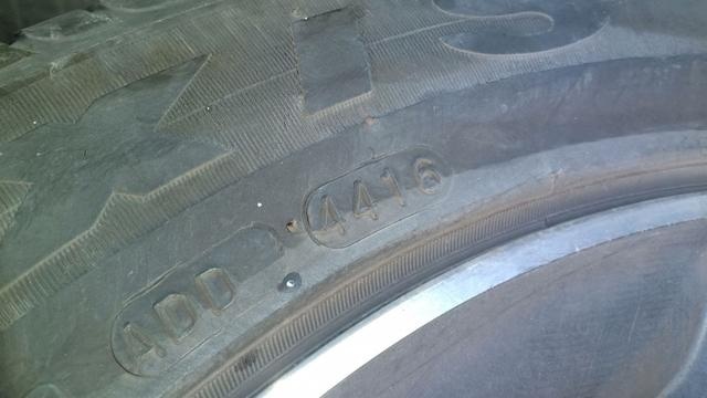

轮胎的出厂时间2016年的44周,轮胎的出厂时间大致是在2016年的10月份下旬,也是原厂轮胎。

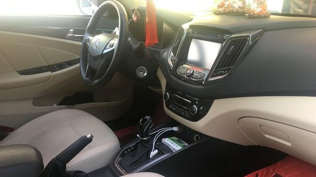

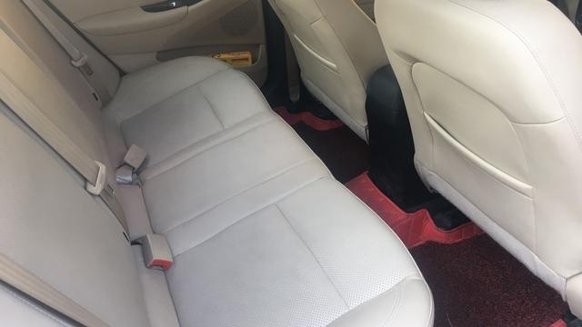

车子的整体内饰还是保持的很好,很干净,没有明显污渍!

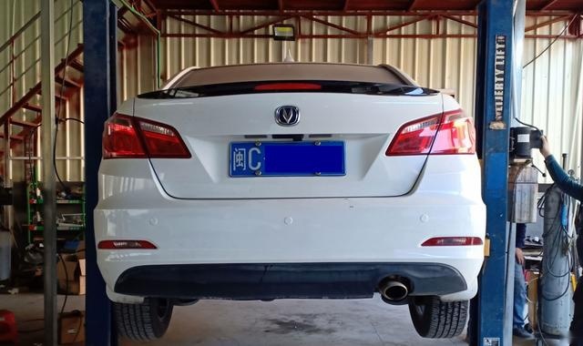

上架升底盘。

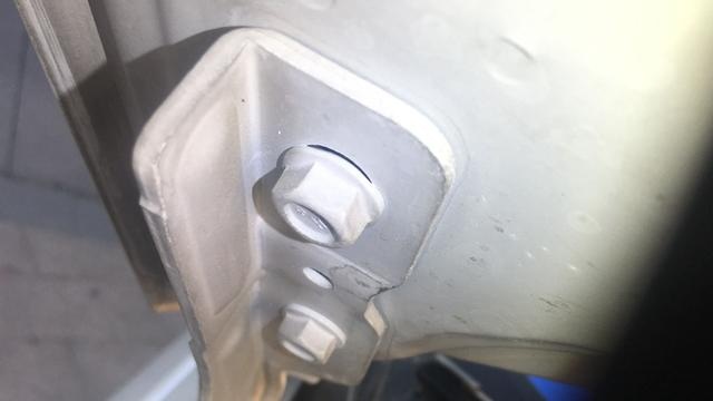

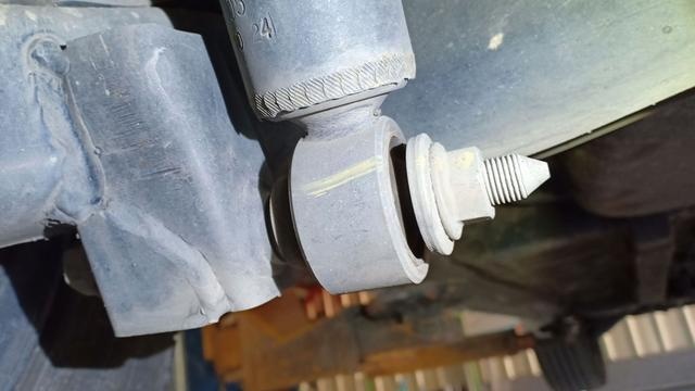

前桥螺栓

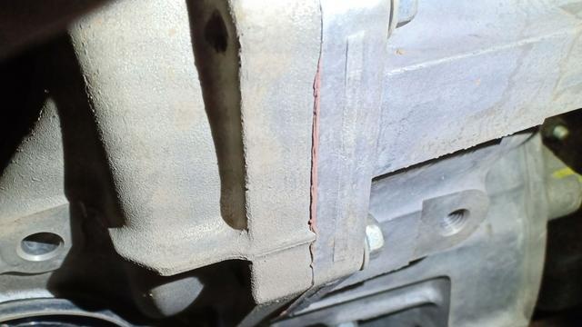

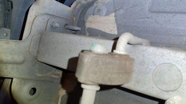

发动机和变速箱

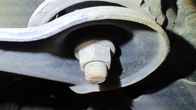

后桥螺丝

底盘还是很干爽,很漂亮的!

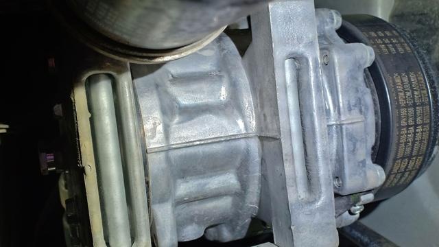

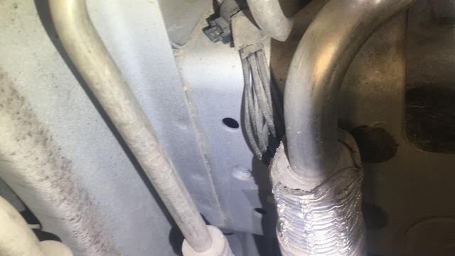

空调压缩机更换新的了。

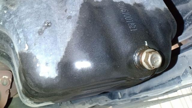

发动机油底壳的放油孔螺丝处有渗油,估计是密封不好所致!
正常因为是螺丝没拧紧或者螺丝脱牙了,不过这个问题只要稍微处理一下,不是什么大问题。
整体来讲整个底盘还是比较不错的一个状态。

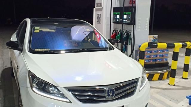

没想到车子没开多久油灯就亮了,不得已在龙掘东服务区停下来加了200的油。

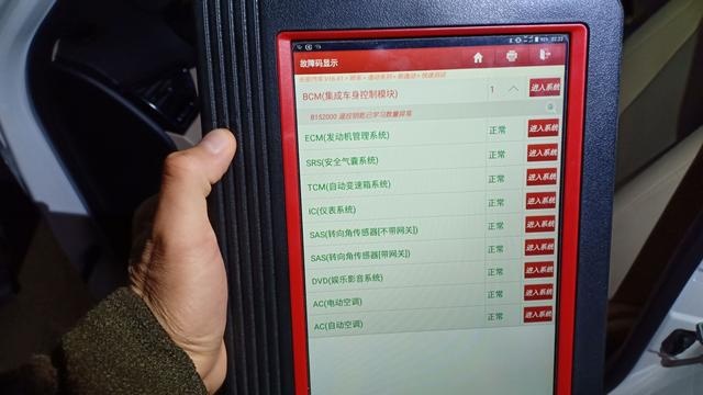

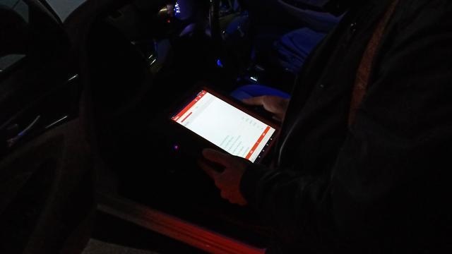

OBD检测
非厦门籍的车辆要提档入厦门在落户之前必须先去岛内检测尾气排放,只有符合的相关的尾气环保要求才能去车管所办理落户上牌手续。
而我们用OBD检测一下是为了看一下车子有没有什么隐形的故障码,怕会影响第二天的尾气检测。
只发现一个关于钥匙的故障码,所幸这台没有其他任何不正常的故障码。

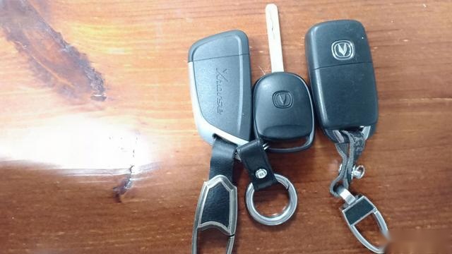

这个钥匙的故障是因为前车主之前丢过一把车钥匙重新配制了一把新的车钥匙,没想到后来又找到了先前丢失的那把车钥匙,于是乎就有了上图的3把车钥匙。
然后非原厂的车钥匙可能由于频率或者信号与原厂的不是很兼容,因而被系统报了一个故障码。但是这并不会影响什么。

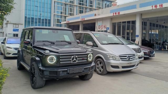

大致8点左右赶到检测站。
长安逸动在排队等待环保尾气检测,停在大G(奔驰G500)之后几乎都快看不到车子了。
经过一个小时的等待终于把车子的尾气检测搞定了,我赶紧又马不停蹄的赶去集美的车管所验车。

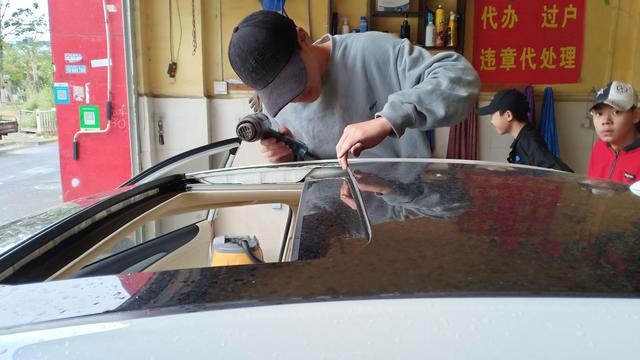

我都已经在车管所的检测线上排到队,这时代办黄牛突然跑过来跟我讲车顶的黑丝车膜要先撕掉。
因为这个黑色的车膜后期加装的跟原车的照片不一样,所以无法过检。
于是赶紧又把车子开出检测线,期间还被警察叔叔凶一下!他以为我是要加塞插队,后来经过仔细解释终于还是把车子开出来了。
赶忙在车管所附近找了一个洗车美容店,让老板用烤枪帮我把车膜撕掉!
美容店老板在研究了半天之后突然才惊奇的发现这个黑色的车顶竟然不是贴膜的,而是后期喷漆的。
这下搞死掉了!
怎么办?难道要拆掉天窗重新再喷漆吗?
而且当天厦门的天气还下起了雨,临时喷漆也没那么快干。
就在这千钧一发之际,我突然灵机一动!
有啦,有方案了。。。

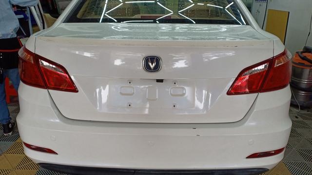

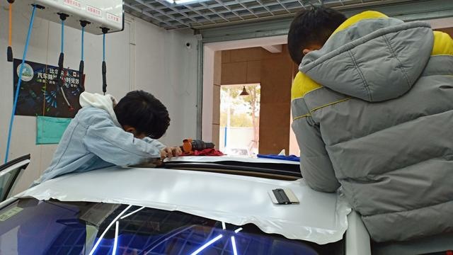

因为还让老板帮忙把前车主加装的尾翼摘除掉,所以在付了20块的钱工钱之后赶紧把车子开到另外一个地方。
我的方案就是把车顶的黑色部分贴上跟车身颜色接近的白色车膜。
机智如我!

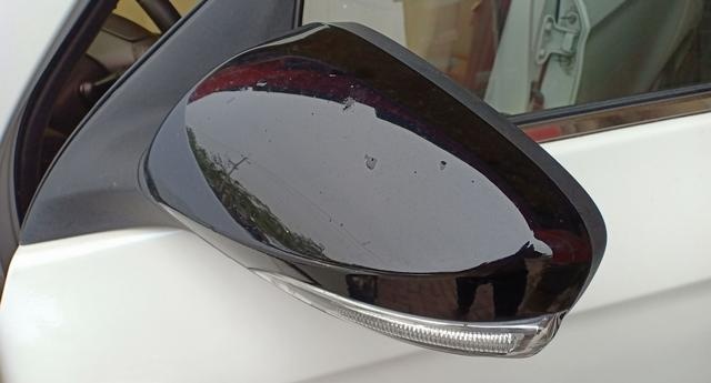

后视镜也是重新喷过漆的,跟原厂的颜色不一样!
