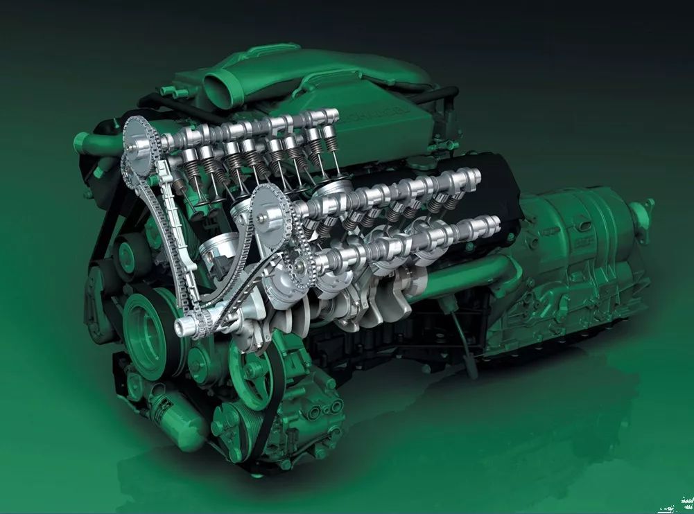

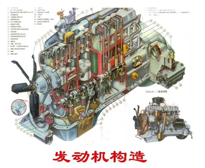

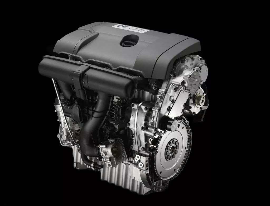

现在的汽车上使用的基本都是往复活塞式四冲程发动机,它属于内燃机的一种,能将燃料的化学能转化为机械能并对外输出。这种发动机的历史已经有一百多年了,虽然技术上不断进步,性能和效率有了很大的提高,但其基本结构和工作原理并没有变化。
汽车发动机可以分为汽油机和柴油机两大类,它们的基本结构是一样的,都是由两大机构和五大系统组成,即曲柄连杆机构,配气机构、燃料供给系、润滑系、冷却系、点火系和起动系。汽油机和柴油机最大的区别是柴油机没有点火系,而且二者的燃油供给系也有很大的区别。从热效率方面来说,柴油发动机更高一些,这也是相同排量的情况下柴油发动机更省油的原因。在我国,由于柴油属于重要的战略物质,所以在乘用车上的使用受到了限制,更多的用于卡车和农用机械上。

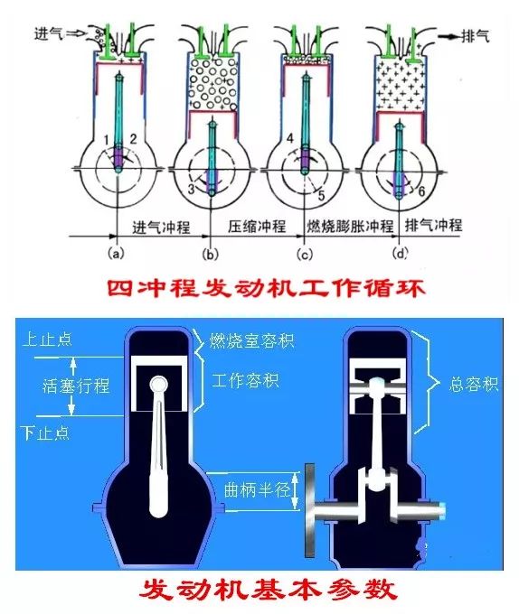

发动机正常工作时,它的工作循环包括四个活塞行程:进气、压缩、做功和排气。下面分别来说说它们的运动过程。

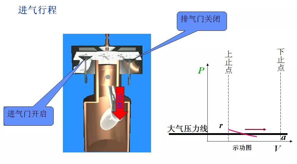

1、进气行程
在这个行程中,进气门打开,排气门关闭,活塞从上止点向下止点运动。空气和汽油的混合物被吸入气缸,在气缸内进一步混合形成可燃混合气。 当进气行程终了时,气缸内气体压力约为0.08~0.09 MPa,温度达到320~400 K。 对于柴油机来说,它吸入的是纯空气,而不是柴油与空气的混合气,并且它的进气系统中没有节气门,进气阻力小,且残余废气温度较低,同汽油机相比,进气终了时缸内气体压力略高而温度略低。

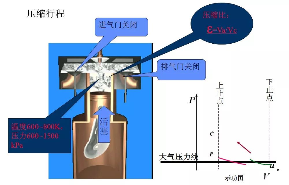

2、压缩行程
在这个行程中,进气门和排气门都关闭,活塞从下止点向上止点运动; 气缸容积逐渐变小,气缸内混合气被压缩,其压力和温度同时升高。当压缩行程终了时,混合气压力可达0.8~1.5 MPa,温度可达600~750 K。采用大压缩比,可提高压缩终了时气缸内的压力和温度,从而加快燃烧速度,提高发动机热效率,但太大容易引起“爆震”和“表面点火”,通常汽油机压缩比为9~12,柴油机压缩比为16~22。 由于柴油机的压缩比更大,压缩终了时缸内气体压力约为3~5 MPa,温度约为750~1000 K,都比汽油机的高,并且压缩终了温度超过柴油的自燃温度。

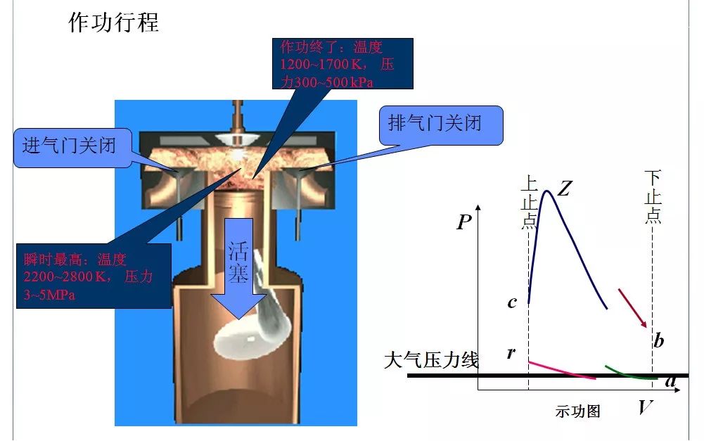

3、作功行程
在这个行程中,进排气门仍然关闭。压缩行程结束时,火花塞跳火点燃可燃混合气,火焰迅速传遍整个燃烧室,并放出大量热能;燃烧气体体积膨胀,压力、温度升高;气体压力推动活塞从上止点运动到下止点,并通过连杆推动曲轴旋转作功。燃烧最高压力可达3~6.5 MPa,最高温度可达2200~2800 K。作功终了时,气体压力降低到0.35~0.5 MPa,气体温度降低到1200~1700 K。
汽油机与柴油机最大的区别就在于此。当压缩行程结束时,喷油器将高压柴油以雾状喷入燃烧室,由于此时气缸内温度高于柴油自燃温度,所以柴油自行着火燃烧,并形成多个火焰中心,燃烧的更加剧烈和暴力,燃烧气体最高压力6~9 MPa,最高温度也可高达1800~2500 K,作功终了时,气体压力约为0.2~0.5 MPa,温度约为1000~1200 K。所以,人们说柴油机更有劲的原因就在于此。

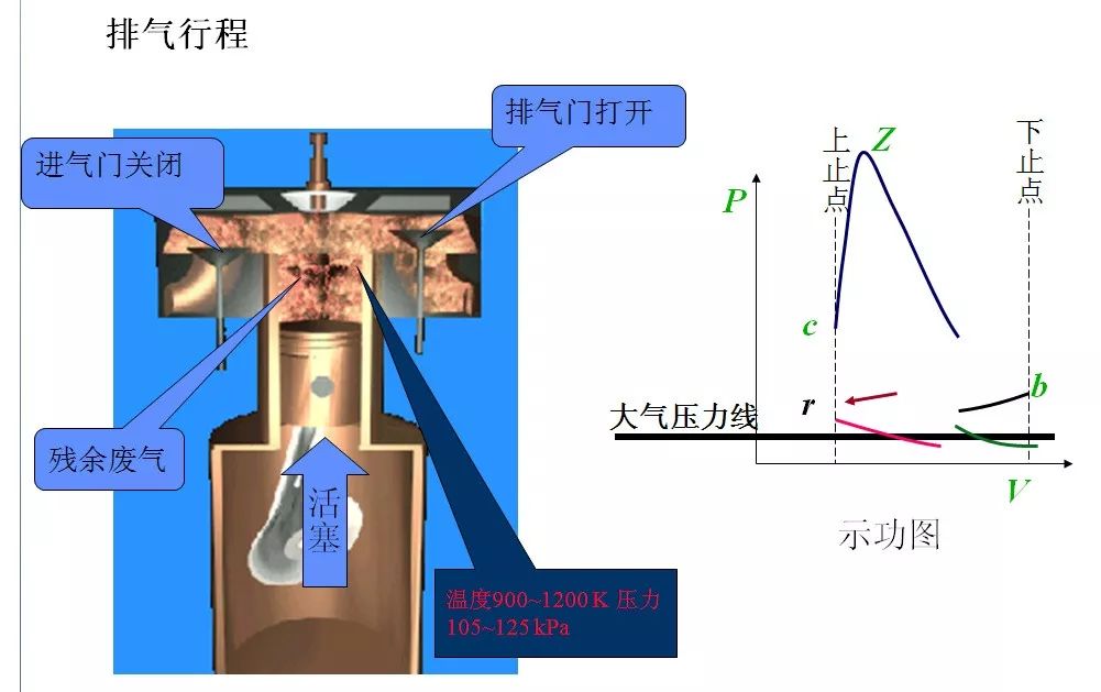

4、排气行程
在这个行程中,进气门关闭,排气门开启;活塞从下止点向上止点运动。膨胀过后的废气在其自身剩余压力和在活塞的推动下,经排气门排出气缸。排气行程结束后,残留在燃烧室内的少量废气称为残余废气。残余废气压力约为0.105~0.12 MPa,温度约为 900~1100 K。这个过程柴油机和汽油机差不多,只是柴油机的残余废气温度略低。
