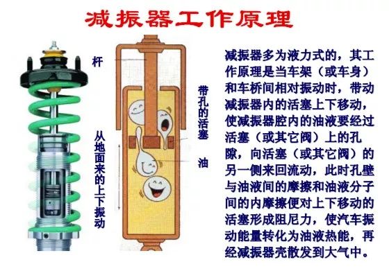

现在汽车上最常使用的减振器是双向作用筒式减振器,在一些高档轿车上,会使用充气式减振器、阻力可调式减振器、电磁减振器等等,它们的作用原理基本都是相同的,都是利用减振器中的活塞孔壁与油液间的摩擦及液体分子内的摩擦便形成对振动的阻尼力,使车身和车架的振动能量转化为热能,然后被油液和减振器壳体所吸收,并散到大气中。

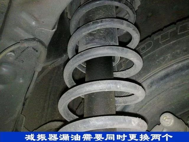

1、减振器漏油。正常的减振器外表面是干燥洁净的,如果有油液渗出,说明减振器内部的液压油从活塞杆上部窜出,这种情况下减振器基本已经失效;

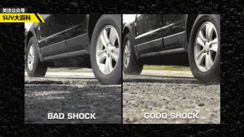

2、汽车过颠簸路面或减速带时,某个车轮发出“咣咣”的响声,说明这个车轮上的减振器减振效果不佳或失效;

减振器损坏不仅仅是影响汽车的乘坐舒适性,更影响汽车的操控性能,会导致车轮与地面之间的附着力降低,在遇到颠簸路况或在过弯时,车身的侧倾会增大,严重时车轮会离开地面,汽车有失控的危险。所以,减振器漏油后,要降低汽车的行驶速度,特别是过弯时的速度。
所以,对于损坏的减振器我们要及时更换,一般都是将同轴上两个车轮的减振器同时更换。否则,这两个减振器的减振效果不同,会导致汽车左右转向手感不一致,车身的侧倾也不一致,不仅仅影响乘坐的舒适性,更严重的是影响汽车的操控性,会使汽车在高速变道、超车、过弯时难以驾驭,增加行车的风险。所以,千万不要图省钱,只换损坏的减振器。另外,更换减振器时会拆卸与车轮定位相关的零部件,所以需要做一个四轮定位,防止车轮定位失准。在日常使用中我们要经常检查,不要轻易的改装减振器,避免破坏底盘悬架系统整体的性能。
