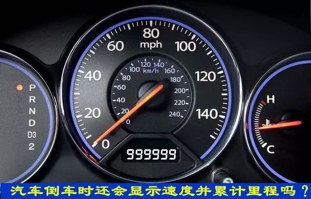

大家知道汽车向前行驶时在仪表上会显示速度和里程,那么汽车在倒车时还会显示速度吗?里程表还计数吗?
首先可以肯定的是,倒车时车速是可以显示的,里程表计不计数我没有实践过,不过根据汽车里程表的工作原理,它应该是计数的。

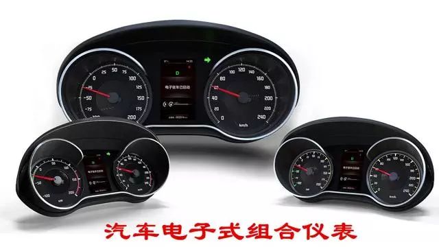

下面我们来看看汽车里程表和速度表的工作原理。现在的汽车都采用电子式组合仪表,里程表和车速表上显示里程和车速,都是电脑根据车速传感器传送来的信号计算的结果,它们的信号来自于同一个传感器,来源方式有两种。

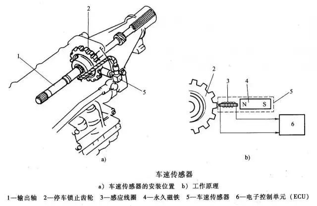

一种方式是在变速箱输出轴上有一个车速齿轮,对应的位置上安装一个车速传感器,根据电磁感应的原理测量变速箱输出轴的转速,然后根据汽车的主减速比、车轮半径等参数,就可以算出汽车的速度并把它显示在仪表盘上,并同时累计里程。这种方式在一些卡车上很常见,早期的老式车型大多数也采用这种的方式。

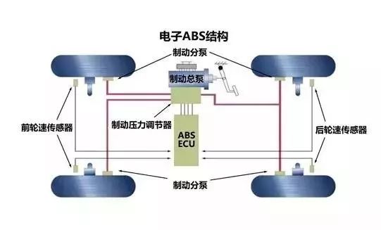

另一种方式是利用汽车ABS系统中的轮速传感器来感知车轮的转速,并把这个转速信号传输给行车电脑。行车电脑接收信号后,经过电脑内部预设的程序,计算出汽车的行驶速度,并累计汽车的行驶里程,然后把这些数据输出到汽车仪表盘,最终在仪表上显示出来,就是我们看到的车速和里程。这是现在的大部分家庭轿车采用的方式。
不论是哪一种信号获取方式,它的原理都是电磁感应式的。这种方式不论车轮向前转还是向后转,都会切割磁力线激发信号,而行车电脑是不会分辨这个信号是怎么得来的,只要有信号输入,它就开始计算。所以,汽车不论是前进还是倒退,速度和里程都会显示并累计。
