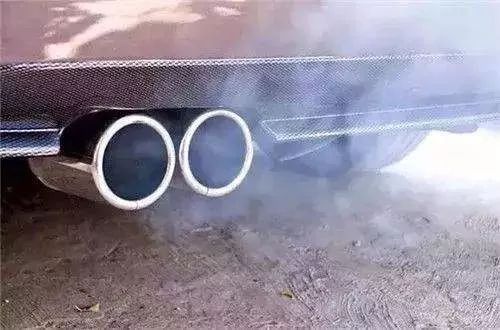

你所说的汽车吃机油是指发动机烧机油或机油消耗量过大吧!这种故障与机油自身的品质是有一定关系的,其中影响最大的是机油的粘度和机油的诺亚克挥发值。

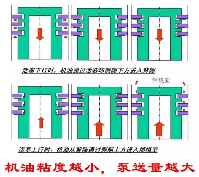

首先来看看粘度对机油消耗的影响。发动机在工作时,有一部分机油通过“环泵油”的方式被消耗掉了,即机油通过活塞环的侧隙和背隙,被泵入燃烧室参与燃烧。这一点是往复活塞式内燃机固有的特性,是无法克服的。在这种情况下,机油的粘度越低,被泵送的量越大,机油的消耗也就越多。一些使用年限较长的车型,由于活塞与气缸壁之间的间隙磨损大了,此时如果使用低粘度的机油,就会产生严重的烧机油故障。

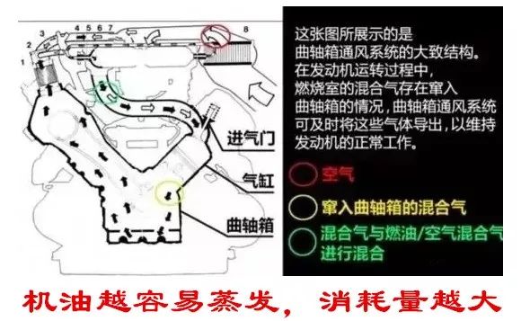

再来看看机油的诺亚克挥发值对机油消耗的影响。诺亚克挥发值是衡量机油蒸发性的一个指标,它的数值越大,机油越容易蒸发成气态;数值越小,机油越不容易蒸发。现在的发动机一般都采用曲轴箱强制通风技术,它可以把曲轴箱中的废气抽出并送入发动机的进气管,吸入气缸再燃烧。在这个过程中,会有一部分机油蒸汽也随之进入气缸并被燃烧掉,如果机油的诺亚克挥发值过大,机油容易蒸发,机油的消耗量就会比较大。

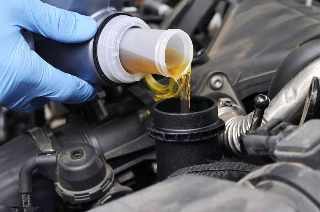

机油的粘度值和诺亚克挥发值一般不会标注在机油桶上,但是我们可以在它们的官网上查到这个参数,一般粘度越大、诺亚克挥发值越小的机油,它的消耗量就越低。我们在选择机油时,要根据自己爱车的实际状况合理选择。一般来说,对于比较老旧的车型,我们都建议提高机油的粘度以减少机油消耗量。
