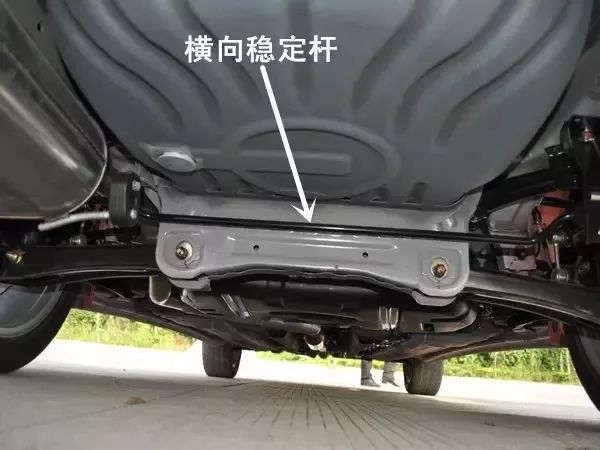

汽车横向稳定杆学名是“汽车横向防倾杆”,简称防倾杆,是汽车悬架中的一种辅助弹性元件,形状呈“U”形,是用弹簧钢制成的扭杆弹簧,横置在汽车的前端和后端。它并不是单独存在的,而是与连接杆和支座等共同组成汽车的横向稳定器,可以减小汽车在转弯时车身的侧倾程度。

一般独立悬架系统都会安装横向防倾杆,有一少部分的扭力梁悬架也安装了横向防倾杆。比如大部分的法系车后轮扭力梁悬架,都配置了横向防倾杆。都说法系车底盘调教的好,与此有很大关系。由于前悬架在转弯时受力更大,所以绝大多数的车型前悬架上的防倾杆比较粗,后悬架的防倾杆相对较细。需要说明的是,并不是只有轿车上才有防倾杆,在一些卡车上,甚至是一些重型卡车上也有防倾杆。
