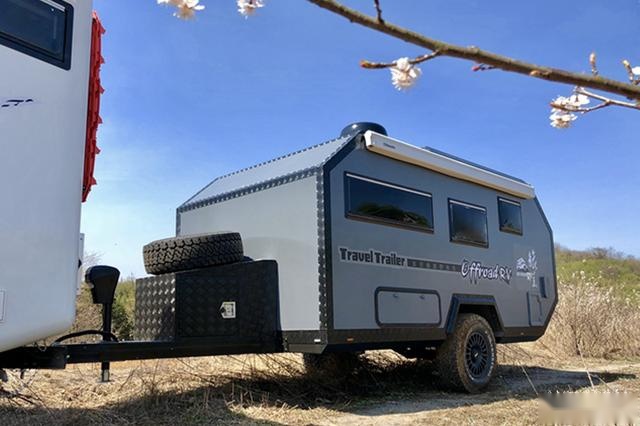

早前,笔者有写过一篇皮卡与房车的文章《格调和麻烦并存 皮卡与房车二三事》,其中涉及到一定的拖挂类实际用车规则,在网上引起一定的热议。
事后,我看了网友的争议点,也针对性的查找相关条令条例,决定再追进一篇规则类的文章,方便大家在实际拖挂中使用。

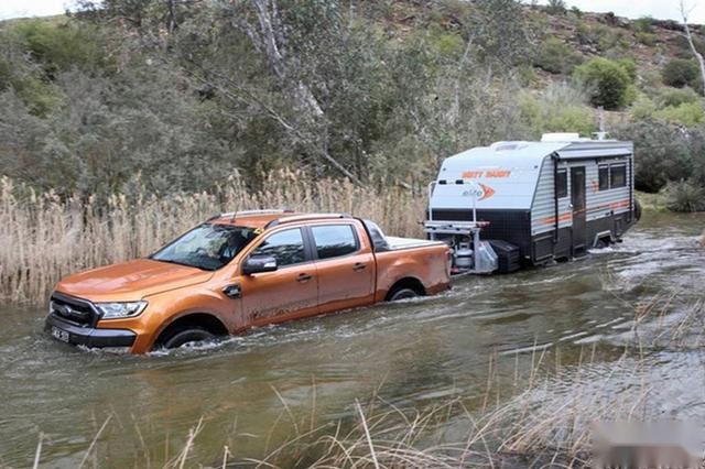

上述规则中,我们可以得到关于皮卡的信息是,皮卡在国内属于货车范畴,货车牵引挂车并没有总质量的要求,那么牵引的拖挂车则可以适当大一些。至于旅居房车理论上也可以牵引,因为旅居拖挂也是挂车的一类,不过蓝牌货车中的皮卡与轻卡得量力而行。因为皮卡的额定载质量一般只有500公斤以下,如运载的挂车货物或房车超重则有可能属于超载;轻卡因整备质量过高也造成了运力的下降,所以在载货时也是需要特别注意的。

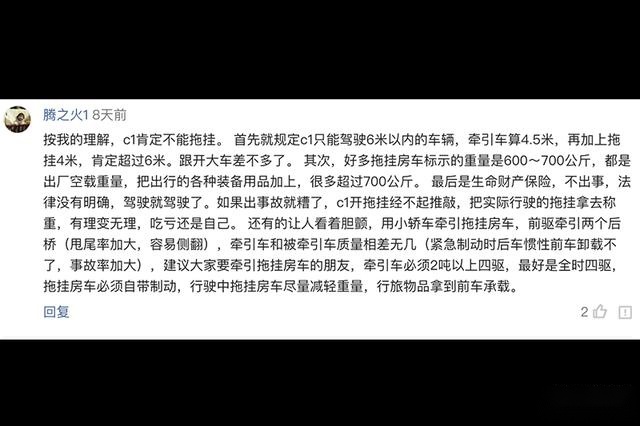

这也是在之前文章中最引起争议的一点,笔者查了下有的地方真的是需要A2本才可以驾驶,还有些地方是C1本即可驾驶,关于这点目前笔者也无法给出您准确的各地区规定。
所以说,您如果有拖挂出行的需求,请直接致电所在地交管部门进行当地条例咨询,再来看看自己的车辆是否满足准驾需求是最稳妥的。
对于将要到拖挂行驶一项的看官来说,我想做下安全延伸,之前我们的车友也在相关文章平台上做出留言,我觉得十分具有劝告性。
很多老司机们会认为,拖个车算什么,我都多少年驾龄了!请千万不要抱有这种想法,安全大于一切。一般小型车与大型车的划分是以6米为界,一般家用车的长度也就在4、5米左右。
但前车拖挂后的长度要远远超过6米了,同时小客车拖挂旅居挂车后,转弯角度比原来大很多,并且由于挂车与牵引车需要牵引杠连接,存在一定轮差,极易出现事故。
在驾驶上,最难的应该是倒车了,如果没有进行专业培训或者驾驶经验,老司机也可能倒车入不了库,因为这与平时小客车倒车方式一点都不一样,很容易出现前车与后车“打结”的现象。所以,如果你真的想拖着旅居挂车开车去玩,自己的驾驶技术一定要过关。
